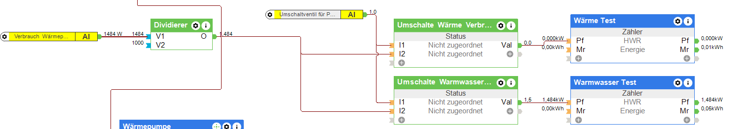

Ich konnte dies mit dem Register 2196 über Loxone lösen:

Ich versuchs mal, im Prinzip sieht man eh wie es gemacht ist (der Screen ist vom Testbetrieb)
Es wird ein Wert "Verbrauch Wärmepumpe" ausgelesen der W ausgibt. Mit dem Dividierer kommst du auf kW.
Dann wird der Status vom Umschaltventil angefordert, je nachdem ob das 0 oder 1 ist wird dann entweder oben mit dem Zähler Wärme gezählt oder unten mit dem Zähler für Warmwasser.

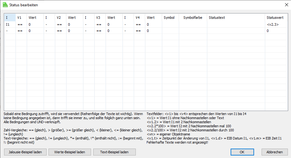

Folgendes steht noch in den 2 Statusbausteinen:
