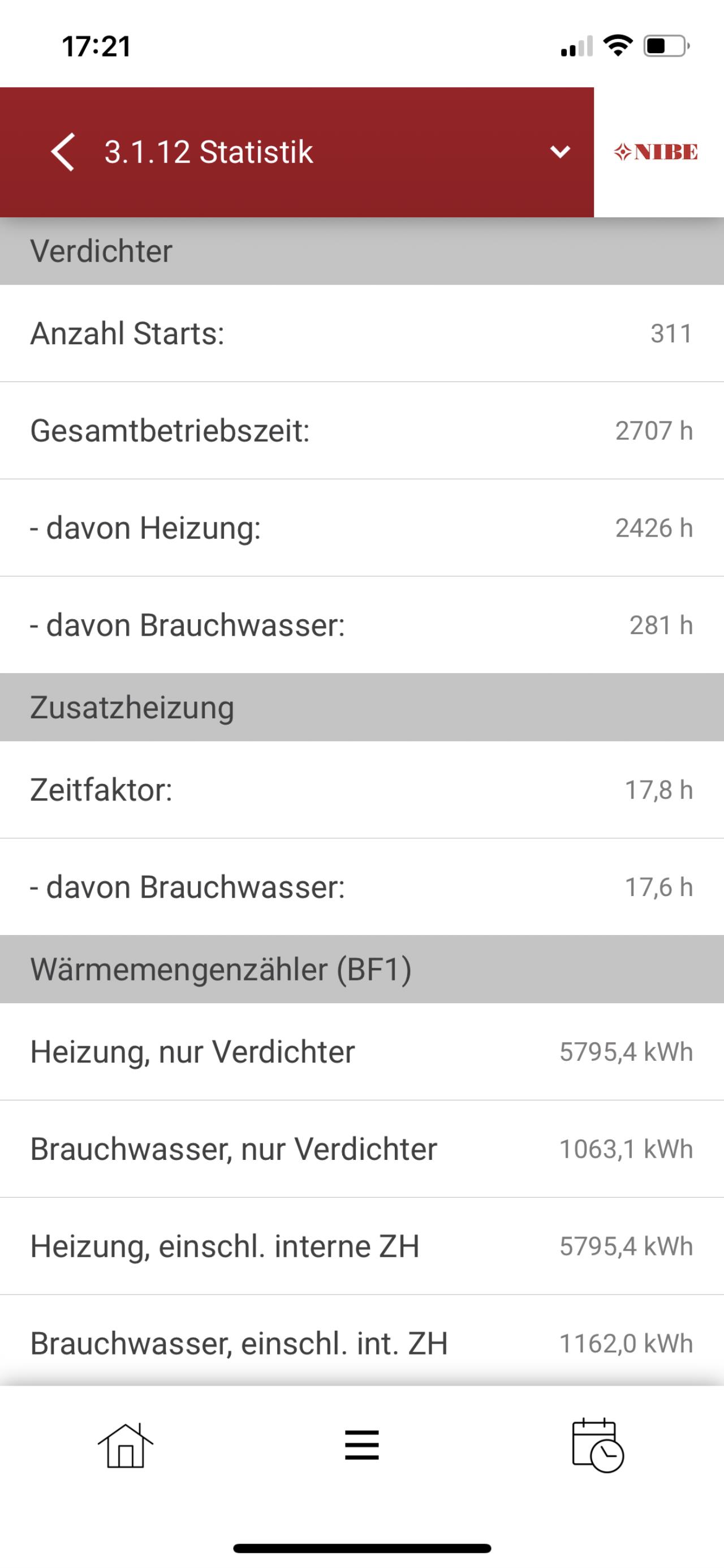

Hallo Alle,
wir haben eine Solewärmepumpe KNV S1255 mit 6KW die über 2 Tiefensonden gespeist wird.
Sie ist seit Juni 2022 in Betrieb. Jetzt habe ich heute die Statistik angeschaut (siehe Bild) da steht, dass der Veridhcter der Solepumpe 311 Starts hat und eine Laufzeit von 2707h das heisst der läuft ja 8 h pro Start wenn ich das Richtig verstehe.
Wir haben ein 60er Jahre Haus das wir kommplett Kernsaniert und auf Fussbodenheizng umgestellt haben die Vorlauftemperatur der Heizung is immer so 29-30°. ZUsätzlichen Puffferspeicher haben wir für die Heizung nicht.
Sollte ich nir über die BEtriebsdauer des VErdichters gedanken machen?
Weiss jemand wie man die Energiebilanz auslesen kann, anders als beim Display.
Ich bin gerade dabei mich in das Thema ModbusTCP einzulesen, blicke da aber noch null durch, da werden wohl noch später ein par Fragen kommen. Insbsondere das koppeln mit der PV (Huwaei Wechselrichter) klappt leider nicht...
Danke euch schon mal!

  •  Tomlinz
6.2.2023  (#1)
Meine 1155-6 ist auch ähnlich lange im Betrieb und hat ca. 80 Starts. Nur als ganz grober Vergleich.
Keine Panik, die Anzahl der Starts selbst ist jetzt gar nicht so "extrem" wichtig l, kurzfristig gesehn, aber sie weist auf eine nicht gut eingestellte Wärmepumpe hin.
(In anderen Fällen zeigt sich so eine überdimensionierung der Wärmepumpen, was bei dir mit 6kW aber nicht zutrifft!)
Les dich mal durch andere Optimierungs-Threads durch, da gibt es wirklich viele sehr informative und umfangreiche davon.
Dann kannst du sehen, welche Parameter, Screenshots, Graphen immer am Anfang benötigt werden, die du bitte hier reinstellen kannst und dann sehen sich sicher gerne andere die sich auskennen das an und geben dir dann Tipps und sagen dir, wo du optimieren kannst.

  •  Andreas90
6.2.2023  (#4)
Wenn die WP WP [Wärmepumpe] im Winter durchläuft ist es eigentlich ein sehr gutes Zeichen da die Heizung dann richtig dimensioniert ist
Stuzig macht mich die Zeit inklusive Zusatzheizung, ust hier die Anzeige bei der S anders?

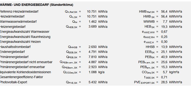

gdfde schrieb:
@Agarwaen
Wie großt ist dein Haus und welche Heizlast oder HWB hast du?
Ich habe 142 Nutzfläche und HWB 56,4 KwH/m^2a bzw Qh = 10751 kWh/a
Bisher läuft die FBH FBH [Fußbodenheizung] mit Vorlauf29- 30 und Rücklauf ca 27 -29. Das Haus is angenehm warm bei einer Raumtemperatur von ca 22 grad
Agarwaen schrieb: und eine Laufzeit von 2707h...
alles bestens...
eine modulierende wp läuft wie eine umwälzpumpe idealerweise die heizperiode durch, auf niedrigstmöglichem niveau an temperatur, frequenz, druck, stress...
das sind typisch 5000h im winter, in milden jahren etwas weniger, in höhenlagen auch mehr...
zum legionellenprogramm haben die kollegen schon geschrieben, das ist nicht mehr stand der technik und hat viel schädliche wirkung und schlicht gar keinen nutzen, außer legionellen zu trainieren und ihnen einen nährboden aufzubereiten...
