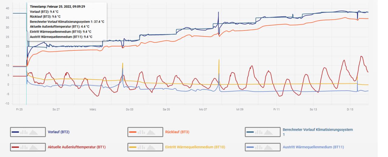

Vieles wurde schon geasgt. Wenn du ausreichend Zeit hast und stromsparend ausheizen willst musst du wahrscheinlich mehr Zeit zwischen den Sprüngen lassen. Ich habe jeden 2.Tag 2°C Sprünge gemacht.
So war mein Ausheizverlauf:
2023/20230206261850.png
Nach Rücksprache mit Arne habe ich den Grenzwert für Sole aus niedriger gesetzt. Wäre aber wahrscheinlich aus so gegangen.
