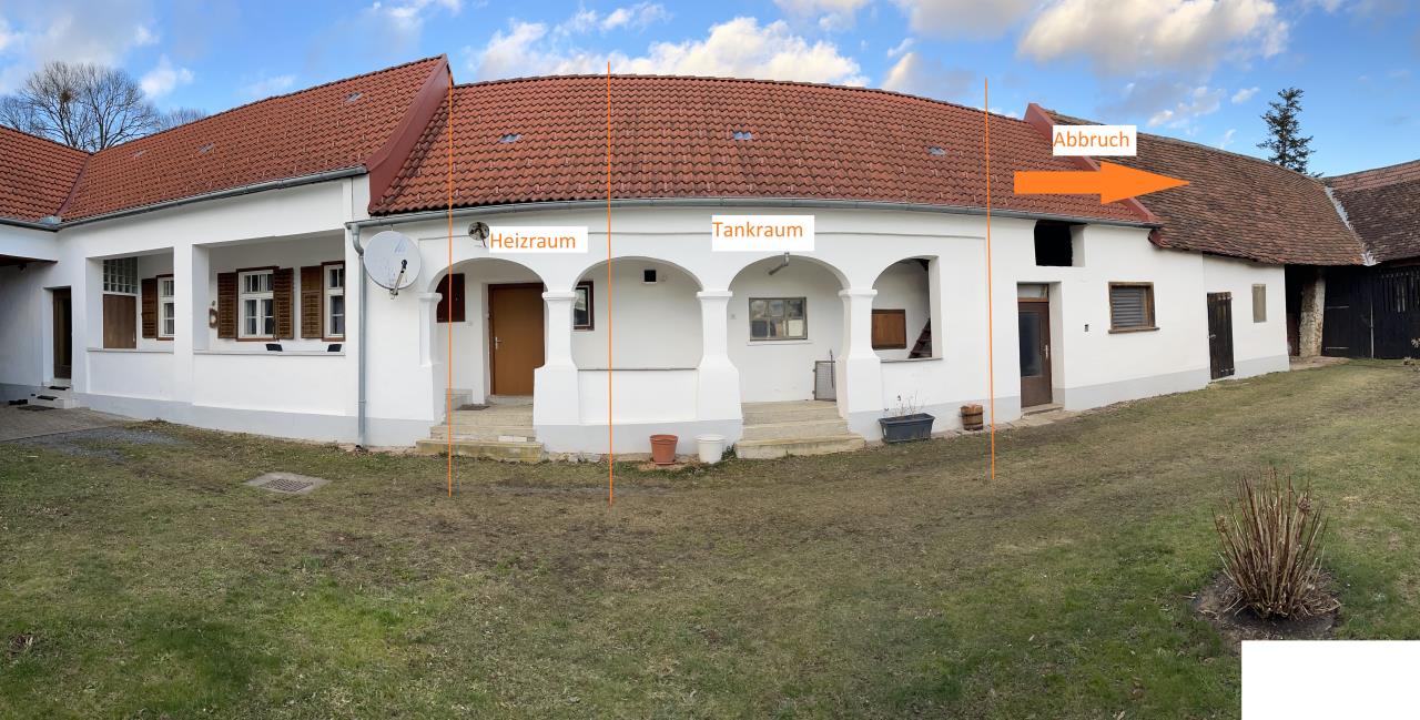

Kurz zu unserem Projekt. Wir sind seit gut einem Jahr im Besitz eines alten Bauernhauses. Auf dem Grundstück befinden sich hintereinander gebaut das Wohnhaus, die alten Wirtschaftsgebäude und ein Stadl. Die einzelnen Bauteile sind mit 3 Satteldächern überdacht, welche an den Feuermauern getrennt sind. Wir möchten den Stadl und den größten Teil der Wirtschaftsgebäude abbrechen. An Stelle des Stadl soll ein Einfamilienhaus kommen, welches über ein Carport (oder Garage) mit dem alten Wohnhaus verbunden wird. Das alte Wohnhaus, welches wir derzeit auch bewohnen, soll danach als Keller genutzt werden.
Nun zum Problem: Der erste Raum unter dem Dach der Wirtschaftsgebäude ist der Heizraum mit einem Öl-Brennwertkessel. Der Tankraum befindet sich ebenfalls unter dem Dach der Wirtschaftsgebäude. Den Tankraum möchten wir allerdings erhalten. Wir tauschen die Ölheizung erst im Zuge des Umbaus und möchten den Tankraum später als Abstellfläche nutzen.
Ich stelle mir jetzt folgende Fragen: Kann man ein vorhandenes Satteldach in der länge verkürzen, oder ist es sinnvoller und billiger das gesamte Dach darüber zu entfernen und den Bereich neu zu überdachen? Wir sind auch offen für andere Lösungsvorschläge.
Vielen Dank schon mal für eure Hilfe!

Satteldach kürzen in Firstrichtung ist normal kein Thema.
Brauchst halt eventuell für den Firstpfette eine neue Abstützung.
Spengler und Zimmermann brauchst natürlich aber das können die gemütlich machen vor der Rest abgerissen wird.

rocko567 schrieb:
sehr hübsches haus! ich würd da vermutlich gar nichts abreissen 😄
So wie es jetzt geplant ist, bleiben alle nutzbaren Teile erhalten. In den ehmaligen Stallungen sind die Wände feucht, die könnte man nur mit sehr hohem Aufwand bewohnbar machen. Mal abgesehen von den unterschiedlich hohen Fundamenten. Unter dem Stadl befindet sich überhaupt kein Fundament. Da stehen gemauerte Säulen auf Punktfundamenten. Anfangs wollten wir das Wohnhaus umbauen. Diese Idee mussten wir leider aus verschiedenen Gründen verwerfen.
