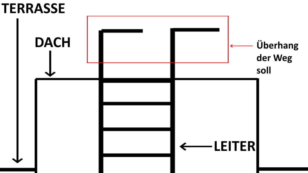

Ich habe mir auf mein Reihenhaus Flachdach eine PV installieren lassen.
Leider wirft die Leiter, die aufs Flachdach führt, einen Schatten.
Jetzt habe ich mich gefragt, ob man die einfach abflexen bzw. kürzen darf? Da sie an der Fassade hängt, bin ich mir nicht mal sicher, ob das mein Eigentum ist.
Weiß jemand, ob das in Ordnung ist oder ist der Überhang der Leiter Feuerschutz relevant?
Ich hab ein Bild verlinkt, dass die Situation zeigt.
Bedauerlicherweise konnte ich durchs googeln kaum was finden oder nur Beschreibungen die sehr komplex sind.
Vielen Dank für eure Antworten!

Hey, ich habe 2 Gedanken dazu.
1. wird der Schatten vernachlässigbar sein. (aber vllt kann da ein Profi mehr dazu sagen)
2. dieser Überhang dient zum Festhalten also Sicherheitstechnisch relevant.

Ich dachte mir schon das es Sicherheitstechnisch wichtig ist weil es sonst sehr schwer wird da wieder runter zu kommen. Frag mich hald für wem das gilt und vorhanden sein muss? (Fluchtweg?, Hausverwaltung? Weil da war seit dem es das Haus gibt keiner mehr am Dach)
Unsere Reihenhäuser sind alle miteinander verbunden und es sind von Dach zu Dach Leitern und am ende der Anlage führt ne Leiter zum EG/Boden.
Vielleicht gibt es ja Leitern wo man diese Stücke wegklappen kann oder vll modifizieren.

Aus meiner Sicht hast du zwei Optionen
1. Leiter lassen und damit leben
2. Fragen wofür die Leiter gedacht ist und wenn sie nicht mehr benötigt wird komplett demontieren.
Wenn du nur die Holme abschneidest und dann fliegt mal irgendwer runter wirst du Probleme bekommen. Bei meiner Schwester wollte der Rauchfangkehrer unbedingt so eine Leiter haben, kehrt aber trotzdem alles von innen und war da noch nie oben...

Die Leiter gehört meiner Meinung nach sicher zur allgemeinen Fläche der Wohneigentumsgemeinschaft.
Beim Reihenhaus musst du dich ja prinzipiell wegen vielen Sachen und auch bei allen Dingen die die Gemeinschaftsflächen betreffen, mit den anderen Eigentümern absprechen.
Hab das schon hinter mir.
Und wennsd die Feuerleiter abflext, gibt's sicher früher oder später Probleme 😅

Wenn die Flachdächer aller Häuser jeweils nur über mind. 1 anderes erreicht werden können (also die Begehbarkeit nur im Verbund vorhanden ist), denke ich, dass die Leiter nicht entfernt werden darf.
Auch das ersetzen durch eine mobile Leiter halte ich für nicht zulässig (was passiert, wenn sich jemand die Leiter "ausborgt"?)
Ohne Zustimmung der  Eigentümergemeinschaft und Prüfung, ob die Leitern behördlich vorgeschrieben sind, würde ich da nix verändern. Dann lieber die PV anpassen ....

Drei Gründe, die Leiter m.E. nicht abzuflexen:
Der Schattenwurf wird vernachlässigbar sein, wenn nicht gerade armdicke Rohre verbaut wurden, die ihren Kernschatten auf die Module werfen.
Jemand wird sich was dabei gedacht haben, die Leiter an dieser Stelle in dieser Ausführung geplant zu haben.
Je nach Material der Leiter, holst du dir an den Schnitten Korrosionsprobleme, insbesondere bei verzinktem Stahl.

Ja es macht schon sinn weil einige Dächer sind nur über alle anderen Hausdächer zu erreichen.
Dachte eher an eine flexible Lösung wo man die Seiten dazu klappen kann wenn man sie benötig und verliert.
