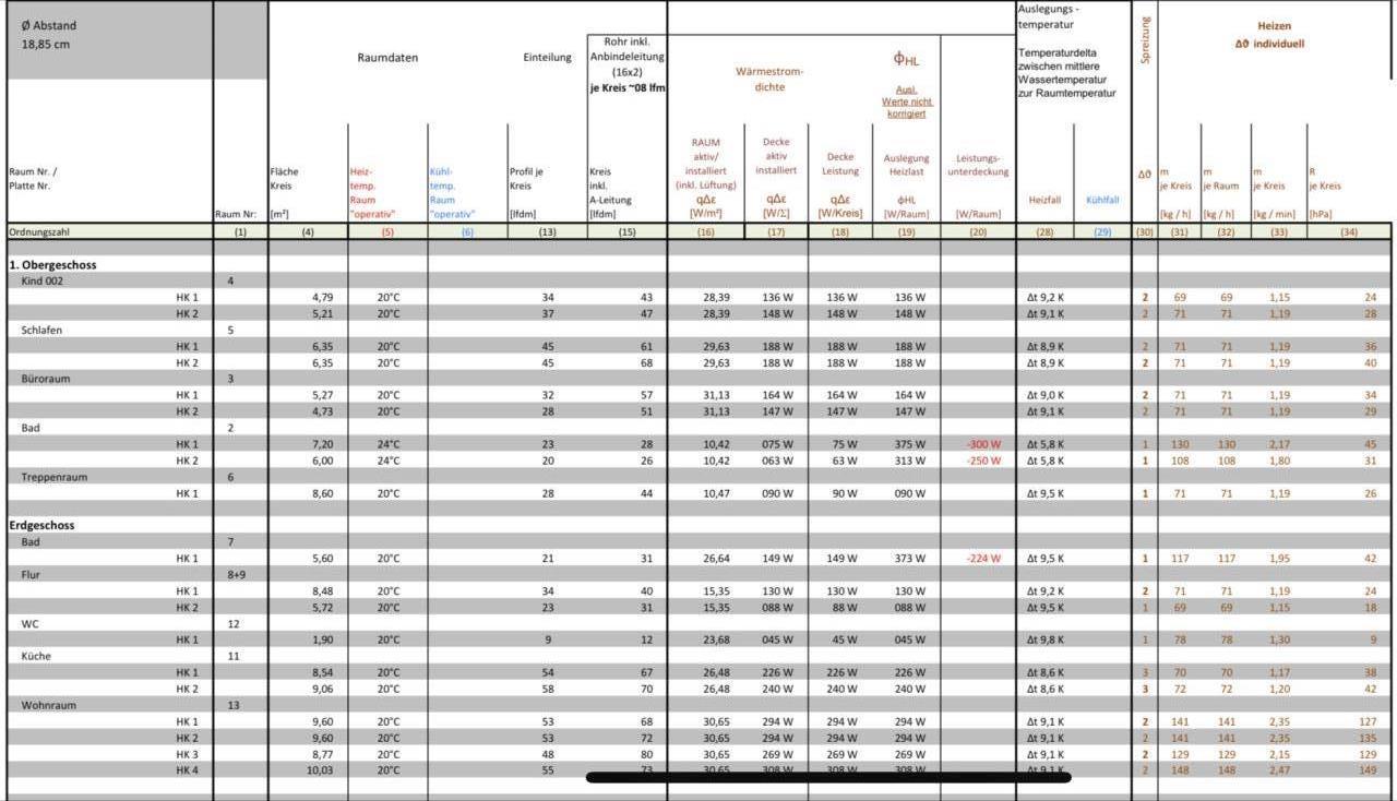

lt. Hydraulischen Abgleich der Klimadecke hab ich Insgesamt 30 Liter bei Vollast. Stelle ich die Nibe auf 100% Erreiche ich zwar 32 Liter Pro Minute, allerdings Strömt zb Ins Wohnzimmer nur 1,5 Liter Statt der 2,35 Liter.

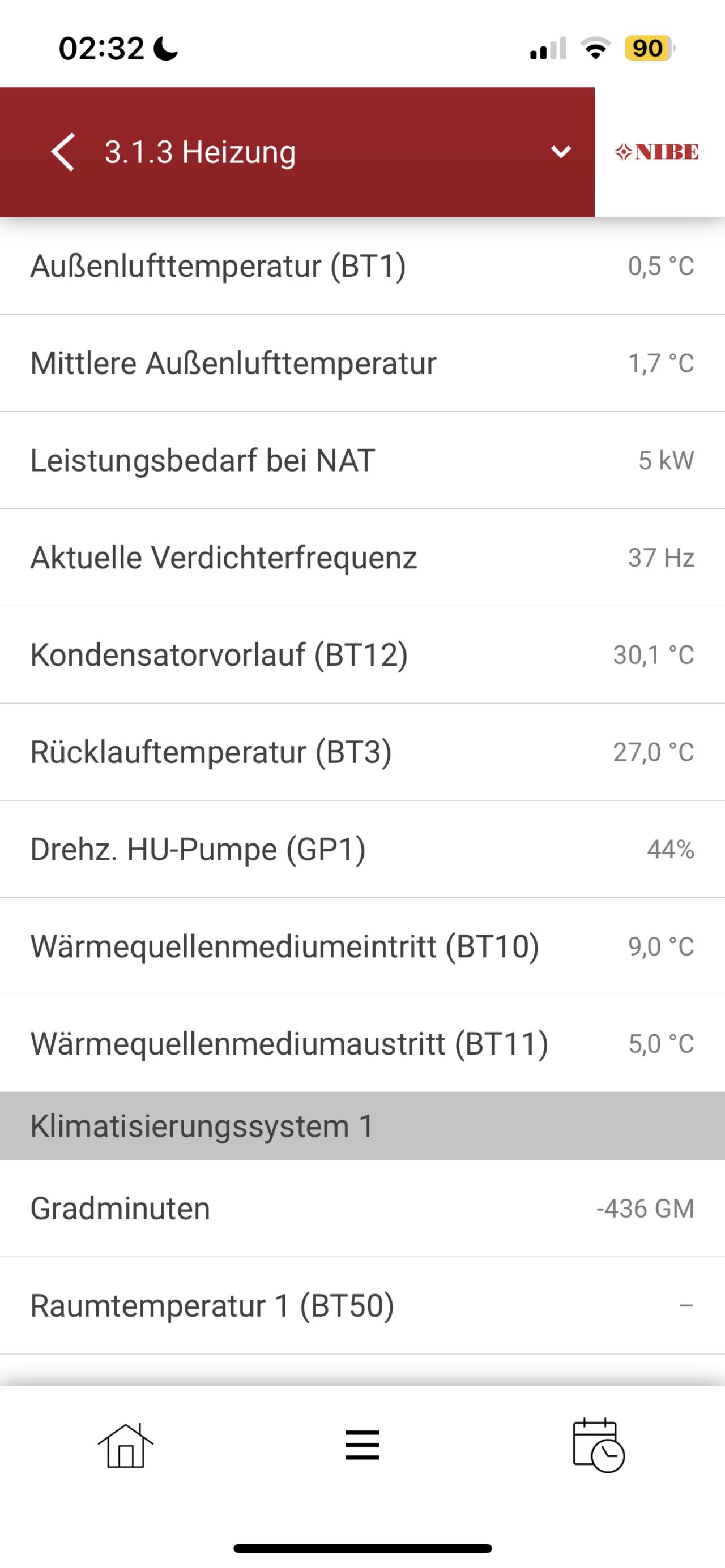

Erreichen grad mit hängen und würgen 20 Grad im EG und 21 Grad im OG bei 30 Grad VL VL [Vorlauf] und 27 Grad RL RL [Rücklauf]. Das Gäste WC ist Kühl trotz Durchfluss.

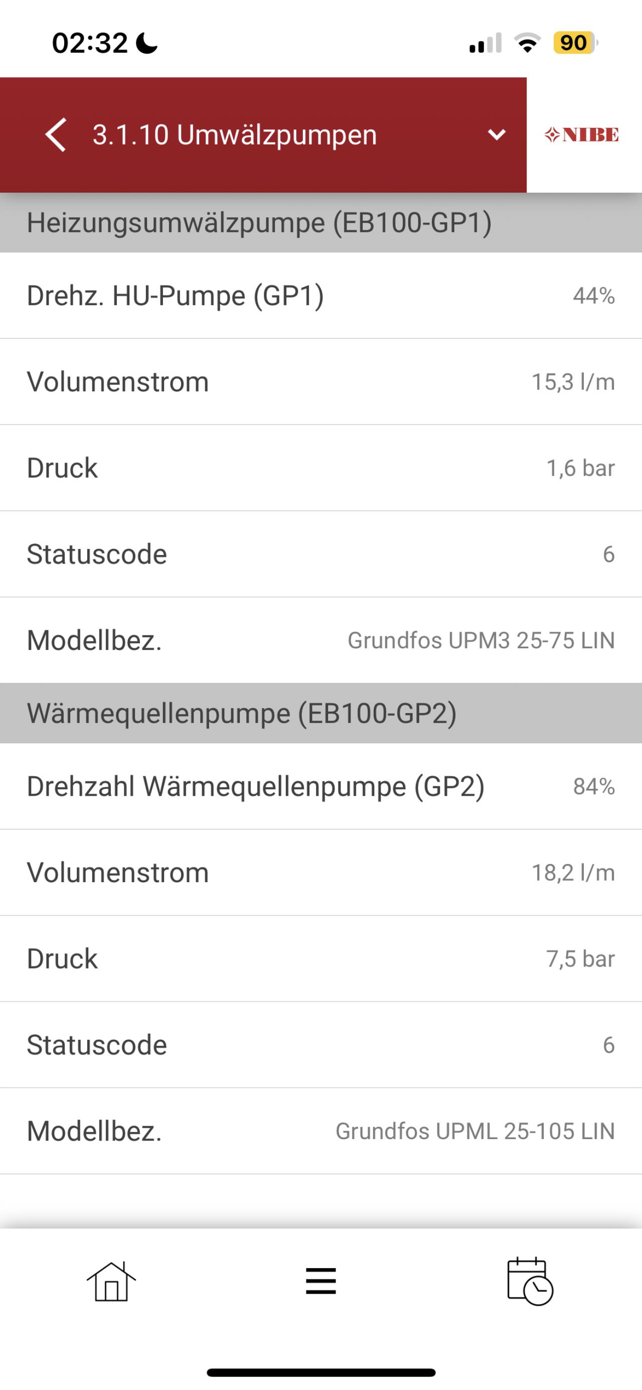

Zusätzlich wundert mich der Druck und die Drehzahl der WQ Pumpe.

Gradminuten Schwelle hab ich auf -400 gestellt. Heizstab ist Deaktiviert. Warmwasser steht auf einmal Täglich auf Mittel 37-48 Grad).

Die Liter zur Drehzahl HUP sieht ja ganz gut aus. Aber die Druckanzeige der WQP 7,5 bar. Ist dein Filtersieb im Kreislauf dicht?

servus, wo ist denn diese auslegung her?
da stehen ein paar unmöglichkeiten drinnen...
die sonde ist wohl duplex 32 und die anbindung da40?

Die Deckenheizung wurde geplant durch den Hersteller. Verlegen mussten wir nur selbst.

uzi10 schrieb: Du dürftest eine sehr hohe Vl und Rl temp haben. Normalerweise sind die Spreitzungen nicht so gross.
Wieviel Vl und Raumtemp hast du? Das sieht man nirgends.
Gestern bei 0 Grad AT AT [Außentemperatur] 30 Grad VL VL [Vorlauf] und RL RL [Rücklauf] 27 Grad.
Raumtemperatur mit Biegen und brechen 19,8-20 Grad im Wohnzimmer, Küche daneben 21 Grad, Flur und Bad im EG 19,5 Grad.
OG durchgängige 21 Grad

Korrekt. Aber irgendwas passte nicht, hatten mehr Material übrig. Hersteller hatte wegen Schneiden Reserven eingerechnet und die Schrägen oben mit Eingerechnet. War aber nie so geplant.
Ich würde ein Spülpumpe besorgen und ordentlich laufen lassen Kreis für Kreis. Grad be deckenheizung kann schon mal ordentlich Luft sein
Filter Sieb gucke ich mir an im Solekreislauf.
Spülpumpe hatte mein Installateur nicht mit. Morgen mal gucken dass ich da was bekomme.
dyarne schrieb: servus, wo ist denn diese auslegung her?
Vom Hersteller der Deckenheizung.
dyarne schrieb: die sonde ist wohl duplex 32 und die anbindung da40?
Sonde ist Doppel U in 40 Aufgrund der Tiefe. Anbindung mit Hosenstück. Anbindeleitung sieht aber auch nach 40er PE aus.

Andre1984 schrieb: Gestern bei 0 Grad AT AT [Außentemperatur] 30 Grad VL VL [Vorlauf] und RL RL [Rücklauf] 27 Grad.

Also wenn die Kreise wirklich so verlegt worden wie in der Auslegung, wird es aber frisch im Wohnzimmer. Dort liegen die mit Abstand längsten Kreise die auch noch den höchsten Durchfluss erfahren sollen. Schau mal auf den Druckverlust, der ist viel höher als bei den anderen Kreisen.
Bei den Bädern wurde ja immerhin eingetragen, dass die Auslegung zu einer deutlichen Unterdeckung führt.

Ich seh das ähnlich wie mampf. Die Heizkreislängen variieren ja massiv.
Was sagt der Planer dazu? Wie sind die Durchflüsse im Realfall? Kannst du das mal mit in die Tabelle aufnehmen?

Sole Sieb war dicht, daher die hohe Drehzahl plus Druck.

Auslegung der Deckenheizung wurde durch den Hersteller der Deckenheizung gemacht. Er ist von der Berechnung überzeugt.
Im Moment erreiche ich nicht bei 100% Umwälzung (32l/min) die Wassermenge die ich lt Auslegung für die gesamt System benötige. Evtl. Doch Luft noch ein Thema? So oder so Samstag mal spülen.
Deep schrieb: Wie sind die Durchflüsse im Realfall? Kannst du das mal mit in die Tabelle aufnehmen?
Dh alle Hydraulischen Abgleich raus nehmen und bei 100% Pumpenleistung?
Wohnraum HK1-4 sind 2 Räume, Ess- und Wohnzimmer in einer L Form.
