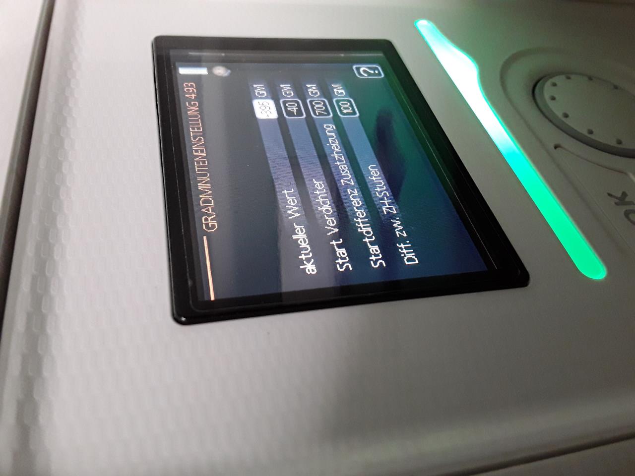

2023/20230129910855.jpg
Ja neubau in Norddeutschland Nähe 40 km südlich Bremen.
Kfw 55 standart so ca. Eher weniger also besser gedämmt.
Okay danke habe einige Beiträge durchgelesen bis der Kopf rauchte ;) aber meistens kam im selben thema ander Zwischenfragen die es etwas un übersichtlich gestalteten.
Welche Einstellung mit -300 gradminuten meinst du?
Ich schau mal und werde berichten.  Gruss

Felix2120vvm500 schrieb: Welche Einstellung mit -300 gradminuten meinst du?
den startwert verdichter.
das ist die hysterese, die die wp ein- & ausschaltet, also über die takthäufigkeit entscheidet.
Felix2120vvm500 schrieb: Hallo, noch jemand eine Idee wieso der VL VL [Vorlauf] meistens über dem berechneten VL VL [Vorlauf] liegt unabhängig von der ww Bereitung?
Das aussengerät läuft auch selten unter 45hz
eben wegen der verdichterkurve. diese gehört der heizlast angepaßt.
der verdichter startet nach außentemperatur (er kann nicht runtermodulieren, nur nach oben) und wenn das zu hoch ist läuft die vl-temperatur schnell davon und die °minuten laufen nach 0 und die wp stellt ab und taktet...
