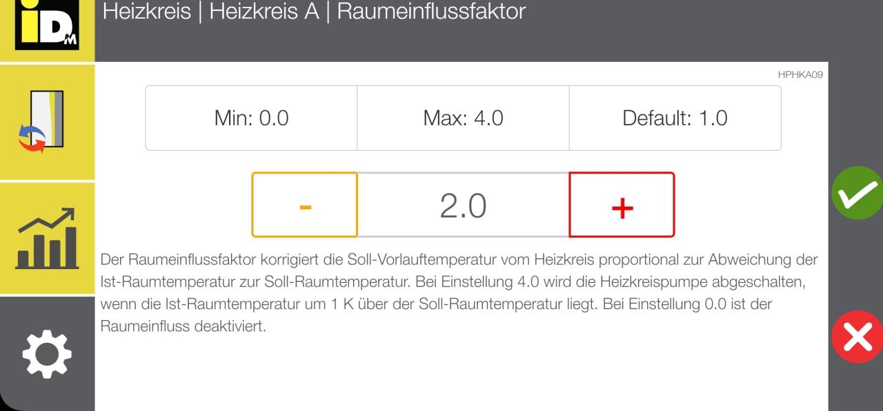

Raumeinfluss wird hier eingestellt:
2023/20230201827398.jpg
Wenn hier 0.0 eingestellt ist, ist es nämlich vollkommen egal, welche Raumtemperatur du hast, es wirkt sich auf die Regelung der Heizung nicht direkt aus.

Der Menüpunkt Raumeinflussfaktor
Ist bei mir nicht vorhanden

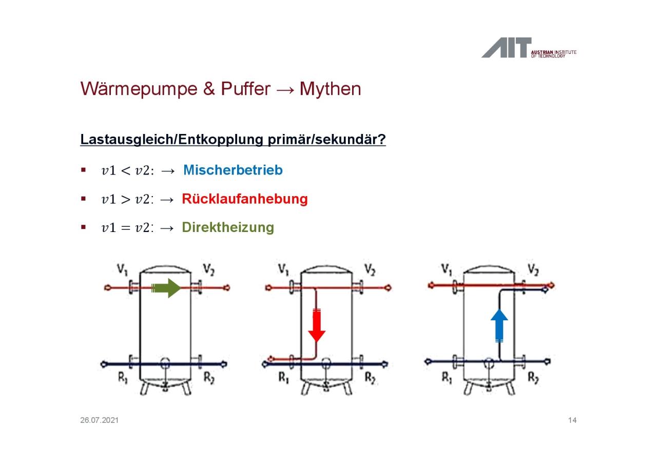

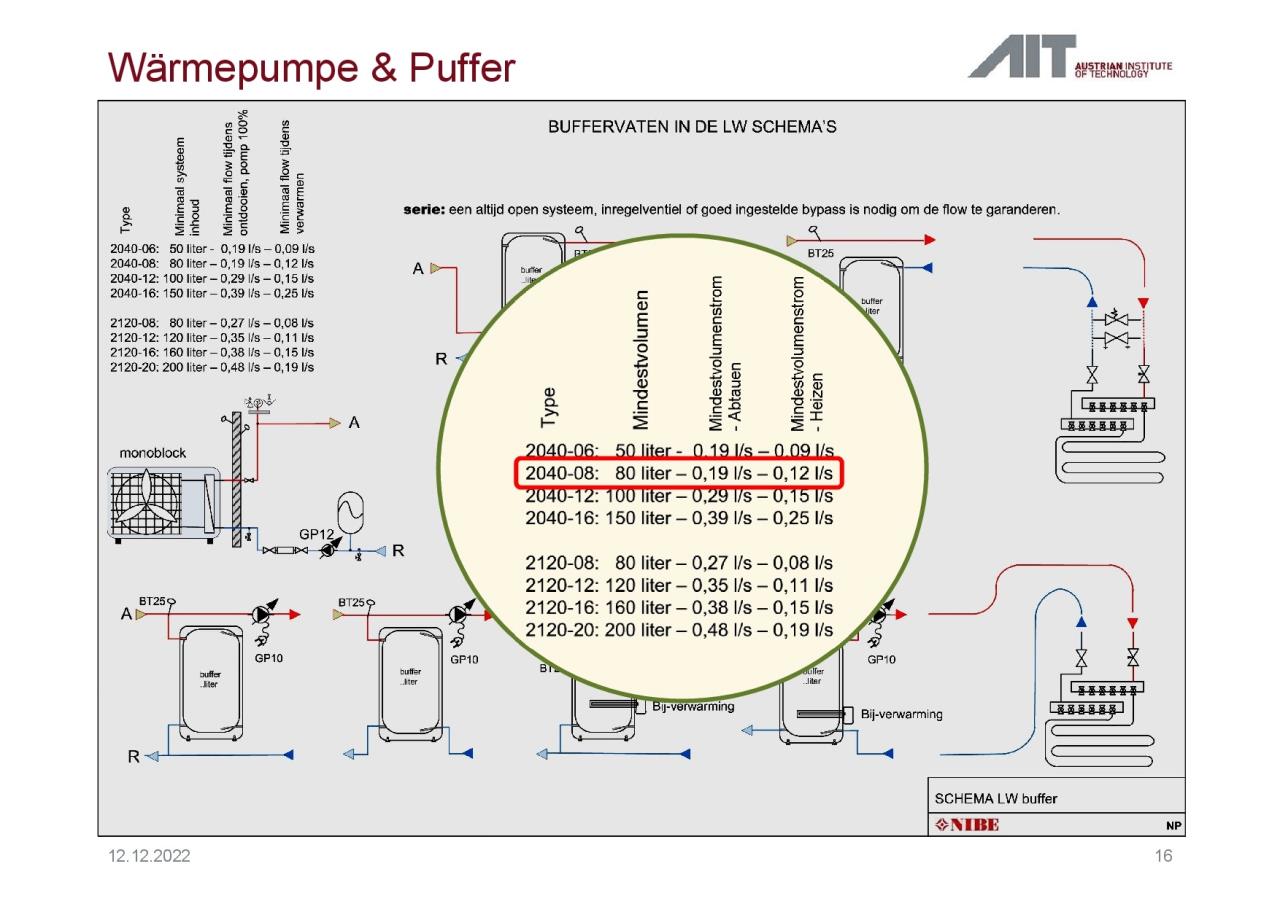

Ghu1 schrieb: Ganz ohne Speicher mag das im Neubau funktionieren...
es gibt dafür technisch ganz klare parameter:
- mindestwasservolumen
- mindestwasserumlaufmenge
2022/20221212324581.jpg
- sind diese werte erfüllt -> direktheizung
- sind sie nicht erfüllt -> reihenpuffer
der ist nicht effizienzschädlich, braucht keine zweite umwälzpumpe und wirkt nicht als mischmaschine für vor-/rücklauf...

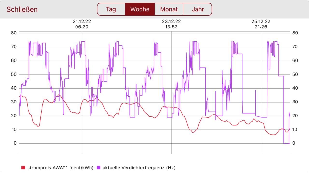

so nutze ich stundenvariable stromtarife in meinem 50 jahre alten haus mit heizkörpern...
2023/20230115219351.png
