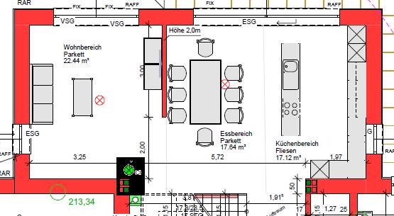

Wir haben im Wohnessbereich einen 11 kw Heizkamin stehen. WP haben wir KNV 1155-06.
Zur Veranschaulichung mal zwei Bilder.
2023/20230126214625.png
Hier Schwarz ist der Heizkamin.

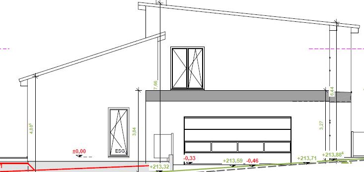

2023/20230126509982.png
Dieser Heizkamin steht im Wohnessbereich, hier der linke Teil bei der Seitenansicht. Wir haben in dem Bereich wo die Pultdächer zusammenkommen einen riesen Luftraum.
Aktuell temperie ich das Haus mit Heizkurve 1/0 für die Arbeiter und komme auf ca. 17° Raumtemperatur. Weil es mich interessiert hat, habe ich voriges Wochenende mal den Kamin eingeheizt und habe es locker geschafft die Raumtemperatur zu erhöhen. Ich habe immer nur ein paar Stück Holz reingegeben und bin sogar an die ca. 18° Rücklauftemperatur der WP WP [Wärmepumpe] gekommen.
Wie kann ich in der Praxis die WP WP [Wärmepumpe] am besten entlassen wenn ich mit dem Kamin zuheize?
Drehe ich in dem Bereich die FBH FBH [Fußbodenheizung] komplett ab? Vermutlich schwachsinn.
Heize ich so zu, dass ich über die Rücklauftemperatur komme und die WP WP [Wärmepumpe] den Rücklauf im Haus verschleppt.
Oder überhaupt irgendwie anders?
