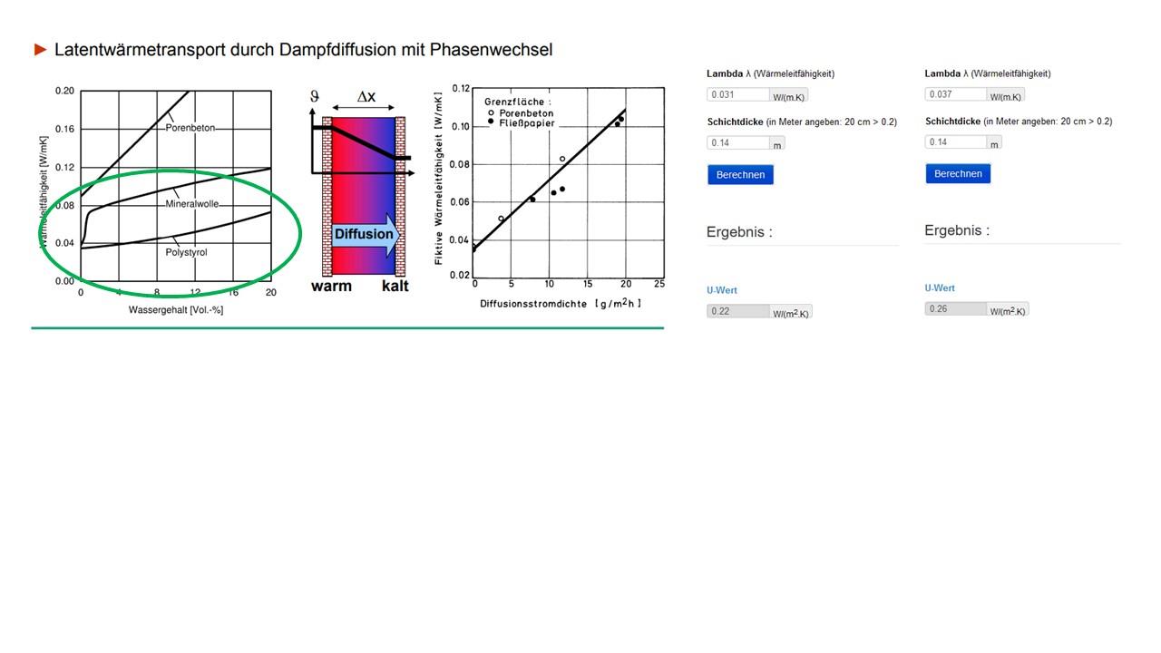

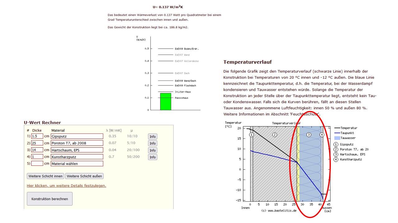

Ja, ich muss mich korrigieren, bei meinen Betrachtungen habe ich die Dämmstärke vergessen.
Aber ich bleibe bei meiner Einschätzung, dass die realistischen Mehrkosten im Jahr nicht viel mehr als 15-20€  betragen werden.  Den Mehrpreis für die Premium Variante kenne ich nicht, die muss auch berücksichtigt werden.
Und die Angaben sind doch alles Laborwerte und haben oft wenig mit der Realität zu  tun.
Und da können sehr schnell aus 0.031 gleich 0.045 und mehr werden, da der Lambda-Wert
auch von dem Wassergehalt (Feuchte) abhängig ist.  Und manche U-Wert Rechner simulieren diesen Zusammenhang auch.
