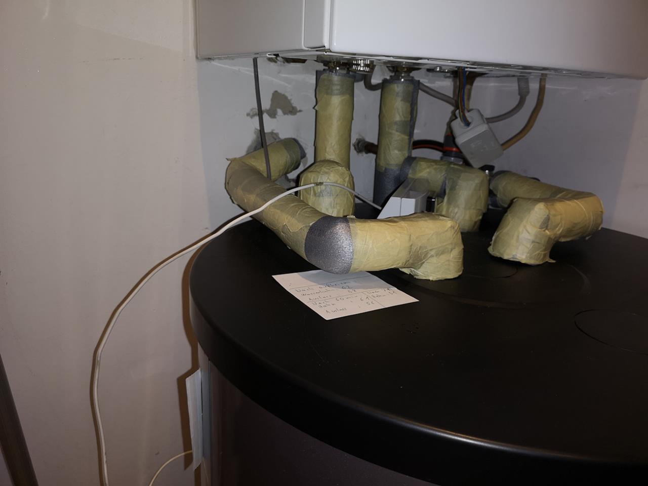

Gibt es abgesehen von Thermosiphon beim Warmwasseraustritt irgend eine Möglichkeit um Mikrozirkulation zu verhindern
2023/20230110437134.jpg
ganz links im Bild ist der WW WW [Warmwasser] Austritt und da ich den Platz neben der Therme für Leiter und Bügelbrett benutzte kann ich keine Rohre neben dem Speicher laufen lassen und gleich hinauf und dann hinunter geht sich nicht aus, da man dann nicht mehr zu den Schrauben der Therme kommt.
Hintergrund: Der Speicher sollte unr 31W erhaltungsenergie benötigen. Tatsächlich verliere ich in 8 Stunden 12 Grad. Da in der Therme Rückflussverhindere eingebaut sind ist die einzige Möglichkeit die so was verursachen kann die Warmwasserleitung.

Denkbar wäre auch hier ein federbelastetes Rückschlagventil, aber das wird je nach Wasserhärte eher nicht wartungsfrei sein, alternativ auch ein Magnetventil, da stellt sich die Frage der Ansteuerung.
Das Siphon wäre ev. in der Rundung des Speichers (an der Wand) schon noch unterzubringen.

..ja das praktische am Thermosiphon is, dass er wartungsfrei ist. Hinten geht sichs leider nich aus, aber unter Umständen kann man direkt neben der Therme links hinauf und dann wieder hinunter legen. Würde das auch funktioniern?

stefanregen schrieb: Gibt es abgesehen von Thermosiphon beim Warmwasseraustritt irgend eine Möglichkeit um Mikrozirkulation zu verhindern
Findet man unter dem Begriff "Konvektionsbremse"
Darunter fallen Bauteile wie Rückschlagventile, Klappen oder Wagner Solartechnik bietet hier Convectrol an
https://www.solarplanet.de/PDFs/CONVECTROLII.pdf
Unseren Speicher wurde mit Thermosiphon ausgestattet und habe keine Erfahrungen mit den Bauteilen von Wagner.
11.1.2023  (#4)
stefanregen schrieb: direkt neben der Therme links hinauf und dann wieder hinunter legen. Würde das auch funktioniern?
Grundsätzlich ja. Den Teil darf man dann nicht dämmen und die Frage ist auch wie hoch es sein muss, dass es ausreichend wirkt.
https://www.spf.ch/fileadmin/user_upload/spf/publ/WaermeverlusteDurchRohrinterneGegenstromzirkulation-Notizenseiten.pdf
und hier auch viele gute Infos ...
https://www.energiesparhaus.at/forum-thermosiphon-nachtraeglich-einbauen-greenwater-450-300/60633_4
