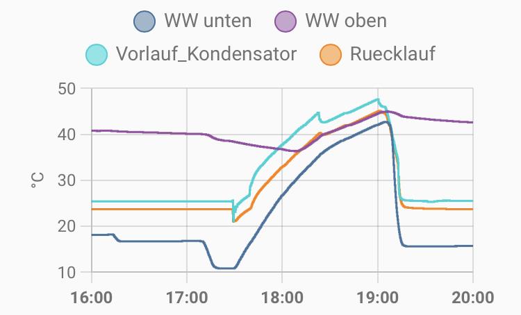

Ich spiele immer noch mit der WW WW [Warmwasser]-Bereitung meiner S1255-6 PC. Aktuell fahre ich während der Bereitung mit 80% HUP fix und passe die Leistung über die Verdichtergrenzen an. Das ganze läuft automatisch über Homeassistant und Modbus und sieht so aus:
2023/20230110630471.jpg
Mir gefällt das so ganz gut. Bei den niedrigen VL VL [Vorlauf] Temperaturen ballert die WP WP [Wärmepumpe] voll rein und hat noch einen akzeptablen COP. So wird schnell der kalte Boden des Speichers erwärmt. Mit steigendem BT6 reicht weniger VL VL [Vorlauf]. Das erreiche ich durch Herabsetzen der Verdichterfrequenz. Zu guter letzt fahre ich mit 20Hz ins Ziel und habe am Ende eine Spreizung zwischen VL VL [Vorlauf] und BT6 von ca 3.5K ! Bei einem Zielwert von 46Grad für BT6 kann ich also mit dem VL VL [Vorlauf] unter 50 Grad bleiben. Diese Bereitung hatte eine Gesamt AZ von 5.
Ich verstehe es so, dass die WP WP [Wärmepumpe] nach einer kurzen Anlaufphase den VL VL [Vorlauf] nach BT6 regelt. Bei 70Hz macht das bei mir ein Delta von 13K, bei 40Hz sind es 6K und bei 20Hz 3.5K . Können andere diese Regelung, also fixes Delta zwischen BT6 und VL VL [Vorlauf] bestätigen?

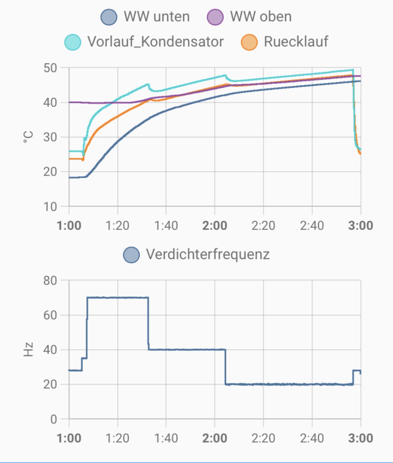

Das führt nämlich zu dem Problem, dass eigentlich kein WW WW [Warmwasser] während der Bereitung entnommen werden kann. Gerade jetzt im Winter fällt BT6 dann schlagartig ab und der VL VL [Vorlauf] folgt ihm mit seinem festen deltaT. Hier habe ich so eine Bereitung:
2023/20230110545451.jpg
Ca 19:10 wurde geduscht und der Verdichter bereitete schon nur noch mit 20Hz. BT6 (WW unten) sinkt schnell ab und der VL VL [Vorlauf] fällt ebenfalls. Dadurch wird der gesamte Speicher wieder gekühlt. Das finde ich sehr unglücklich.
Bin ich der einzige, der so was bei seinen Spielereien beobachtet? Gäbe es das bei automatischer HUP nicht? Oder ist die gleichzeitige Entnahme und Bereitung von WW WW [Warmwasser] ein generelles Problem der S1255?

Ohne Temperatur im Vorlauf und auf min begrenzte Leistung der Wp und dann auch noch Wasserentnahme.
Wie soll das gehn den Speicher weiter zu beladen? Ist ja wie im durchlaufprinzip nur eben durch neuen 180ltr Topf.

Was würde denn passieren wenn die WP WP [Wärmepumpe] den aktuellen VL VL [Vorlauf] behält statt ihn nach unten zu korrigieren sobald BT6 sinkt? Der Speicher ist ja oben schon erwärmt, also würde das warme Wasser in der Rohrwendel "einfach vorbeifließen" und erst im unteren Bereich Wärme abgeben weil dort kaltes Wasser nachströmt. Warum sollte das nicht gehen? Oder habe ich einen Denkfehler?

Wird vermutlich eh so sein, aber es wird die Leistung der WP WP [Wärmepumpe] trotzdem nicht ausreichen. Einfach einmal die erforderliche Leistung mit Volumenstrom und Spreizung berechnen und du wirst draufkommen, dass bei einer Spreizung von (46-24) 22K die Leistung der WP WP [Wärmepumpe] nicht ausreicht, um das zu stemmen, somit fällt der Vorlauf so weit runter, bis die Leistung ausreicht. Jetzt gäbe es zwei Möglichkeiten
1. Leistung der WP WP [Wärmepumpe] erhöhen (wird vermutlich nicht gehen, bei einer Spreizung von 22K)
2. Volumenstrom senken
Eigentlich ist es aber ein Problem des Speichers, würde der WT des Speichers sich in den untern 2/3 des Speichers befinden, so hättest du zumindest 1/3 WW WW [Warmwasser] zur Verfügung. Ist halt bei Kompaktgeräten schwierig, irgendwie muss ja auch der WT untergebracht werden, mit externem Speicher wäre es einfacher.

Danke, jetzt habe ich meinen Denkfehler erkannt. Das kalte Wasser unten würde ja viel mehr Wärme aufnehmen wollen als der Verdichter liefern könnte, wenn die HUP fix ist und die Frequenz begrenzt wird.
Deine 2 Maßnahmen sind auch, was mir einfiel. Ab einem gewissen bereits maximal erreichten BT6 könnte man die WW WW [Warmwasser] Bereitung auch beenden. Dann hat man ja trotzdem den oberen Teil des Speichers schon erwärmt.
Mir ist trotzdem nicht ganz klar was bei 90% der Anlagenbetreiber passiert wenn während der Bereitung geduscht oder gebadet wird. Vielleicht würde die Automatik den Durchfluss dann tatsächlich senken. Oder der obere Speicherteil wird zwei mal erwärmt.
Ich schau mal was ich noch für eine Abfrage für den Fall einer WW WW [Warmwasser] Entnahme einbaue. Vermutlich werde ich die Variante mit höherer Verdichterfrequenz testen. Ich werde berichten.
