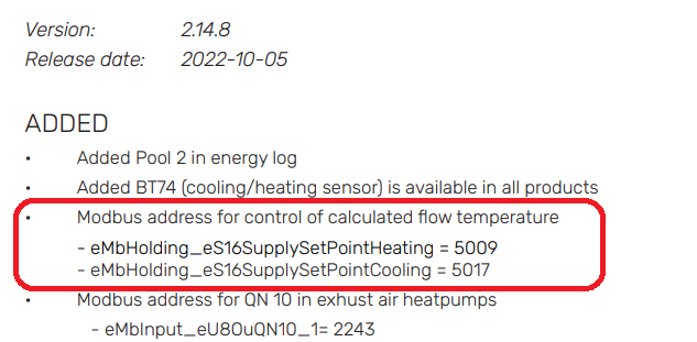

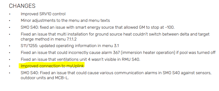

Für alle die einen GM-Reset aus "unerfindlichen" Gründen haben/hatten könnte hier etwas dabei sein:
2023/2023011035929.png
Vielleicht behandelt diese sehr offene Beschreibung ja das Problem der Resets "indirekt" mit.
Werde heute am Abend wohl das Update durchführen und berichten.

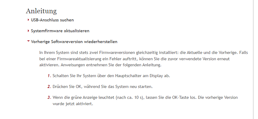

Die alte SW kann ich laut Webseite wieder aktivieren so wie ich es lese
2023/20230111964418.png
VG Armin

Nach dem Rückspielen der alten FW über die Ein/Aus Taste hab ich jetzt auch wieder einen berechneten VL VL [Vorlauf].
Ich denke, dass ich die Finger erst einmal von den Updates lasse

Mhhh... ich vermute jetzt mal, dass das seit diesem Update auftreten kann:
2023/20230112884399.png
Und wenn sich Modbus-Master und Nibe bei Neustart nicht ganz einig sind, wer nun Chef über die VL VL [Vorlauf]-Soll Temp. ist, oder sowas in die Richtung?

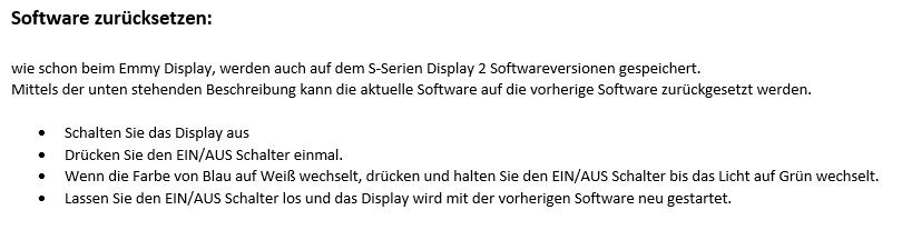

Soeben habe ich eine Rückmeldung von KNV bekommen - es gibt ein Problem mit dem Update und sie empfehlen die alte Version zu aktivieren. Hier der empfohlene Weg bei Problemen.
2023/20230116333467.png
Neben Modbus ist seit einigen Stunden auch MyUplink ohne Daten...
