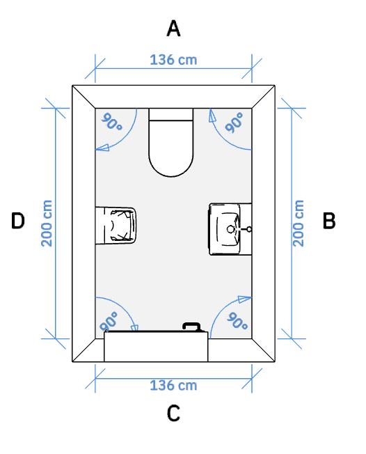

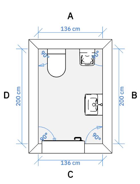

wir sind unsicher ob sich in unserem Bad ein Pissoirs (Urinale) sinnvoll ausgeht bzw. wie wir es bestmöglich positionieren sollen.
Größe des Raumes:
 • Breite: 136cm
 • Tiefe: 200 cm
2023/20230108886333.png
2023/20230108648855.png
Die beiden Skizzen sollen grob einmal die beiden Möglichkeiten aufzeigen.
Zur Variante 1: Sind WC und Pissoirs bei einer Raumbreite von 136cm nebeneinander zu eng?
Zur Variante 2: Wenn man am WC sitzt und direkt immer das Pissoirs schräg vor sich hat - könnte das unangenehm sein? Pissoirs soll auf jeden Fall mit Deckel zum schließen sein.
Was meint ihr? geht sich das sinnvoll aus - bzw. welche Variante ist besser?

Beim gezeigten Raum würde ich ein Eckpissoir rechts oben hinmachen und die Achse vom eigentlichen Klo ca 40cm von der Wand wegrücken, das reicht knapp (aber von der fertigen Fliesenoberfläche, also rund 43-44cm von der Rohbauwand bei Ziegel)

Deine Varinate 2 find ich nicht so super, weil man direkt ins Pissoir schaut, wenn mann auf dem WC sitzt.

Ich hab auch eines - würde es nie wieder hergeben - und würde es NEBEN dem Klo positionieren.
Bei mir hat die Nische ca. 150cm, aber das geht sich vollkommen problemlos aus - auch wenn beide gleichzeitig genutzt werden.

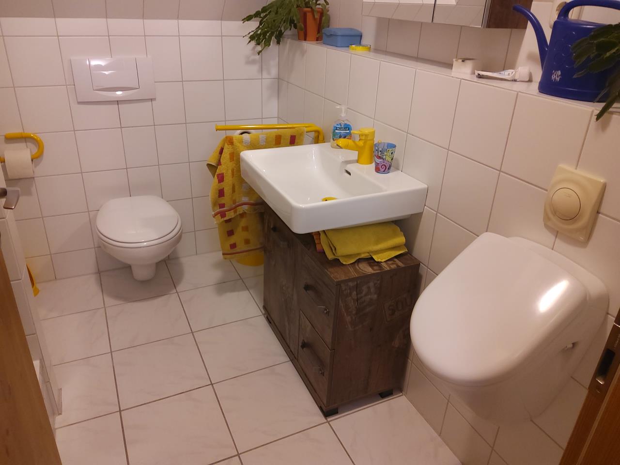

1,30 tief, 1,45 breit
2023/20230109993384.jpg

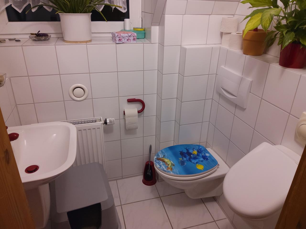

2,10 tief, 1,25 breit an der Tür, am Mauervorsprung 1,35, beim WC bis zum HK (links versteckt neben dem Abroller) 1,45, Tür nach innen
2023/20230109346302.jpg

@gmeinerro die erste Variante find ich gut. WC neben Pissoir haben wir im Hauptklo. Bei 130 breite und 190 tiefe. Das geht sich wunderbar aus. Außerdem ist das Klo damit auch bedingt Rollstuhl gerecht.
Es gibt recht flache Pissoirs - damit ist das Pissoir quasi hinter dem WC und stört gar nicht.

Ja, unbedingt neben dem WC und nicht davor, sonst schaust du immer direkt drauf...

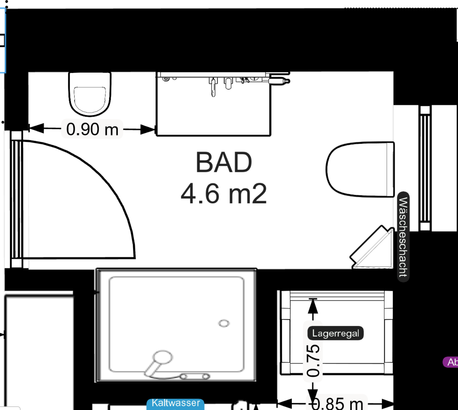

Ich würde mich auch in den Thread einklinken. Bei unserem Gäste-Bad hätte ich es folgendermaßen geplant:
2023/20230114355106.png
Sollte ok sein, oder? Oder würdet ihr es lieber rechts vom Waschbecken einplanen und dafür das Waschbecken nach links schieben?
  •  passra
14.1.2023  (#15)
so lassen, dann kann man nach dem Händewaschen direkt die Tür öffnen, ohne nochmal zurücktreten zu müssen.
