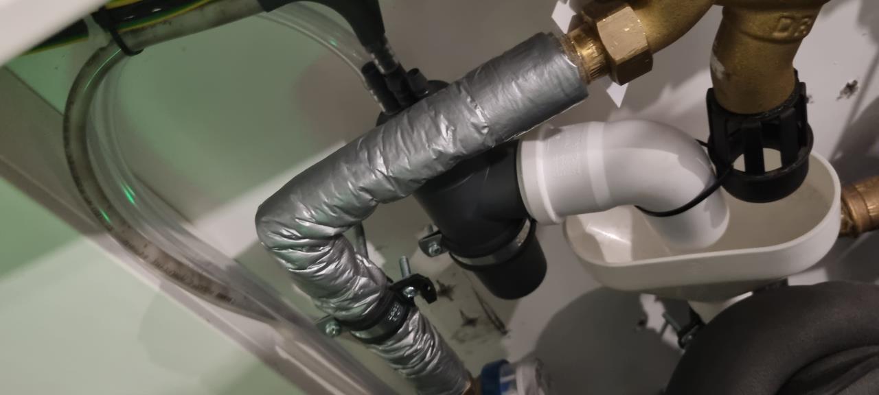

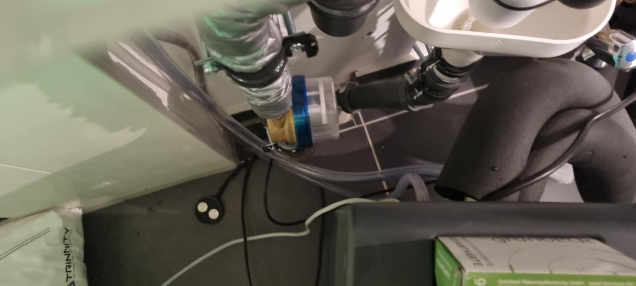

Hallo. Wir haben die Grünbeck SD23 fast ein Jahr. Durch Zufall habe ich gesehen, dass in dem Schlauch, aus dem spätestens nach 4 Tagen das Wasser während der Regenerierung rausläuft, schwarze Ablagerungen im Schlauch sind. Ist das Schimmel?
An sich ist ein Freier Auslauf gegeben, bei uns konnte das Kanalanschlussset jedoch nicht unten aufgrund Platzmangels mit eingebaut werden, sodass es oben mit an dem Trichter für den Systemtrenner mit hingebaut worden ist.
Der Schlauch geht aus der Grünbeck, auf den Boden und wieder hoch. Also bleibt wohl immer etwas Wasser stehen. Aber nach spätestens 4 Tagen wird regeneriert. Jetzt die Frage: Ist das Gammel, Schimmel o.ä.? Ist das bedenklich da dies bis in die Grünbeck und somit zum Trinkwasser zurückgehen kann? Oder ist das sicher getrennt?
Übrigens ist das Schwarze nur von Anfang kanalanschluss bis zum  knick am Boden. Am Boden und wieder hoch zur Enthärtung sind keine schwarzen Flecken?

Also bei meiner WTS enthärtung ist der ablauf am gerät im oberen Bereich, das Aböaufwasser führe ich dann mit einem Schlauch mit durchgängigen Gefälle zu einem Ablauftrichter.
Geht das bei deiner Grünbeck auch? Wenn ja, kannst js im Baumarkt einen frischen pvc Schlauch dee passenden Dimension kaufen und auf eine Länge kürzen, die einen sauberen Aböauf ermöglicht. Stehendes wasser ist halt perfekt für keime.. Ob was in die Anlage und in dein Harz zurückwachsen kann ist schwer zu sagen, es ist ja sicher ein Ventil zwischen Harzraum und Ablauf, aber ausschließen kann man nix.

ist das Schwarze ein Siphon? Dann hättest du im Prinzip 2 Siphone hintereinander, Wasser und Luft dazwischen eingesperrt?
Ich denke der Siphon sollte erst nach dem Trichter kommen!
evtl auch Algen durch den transparenten Schlauch?

Das hat alles keine  Verbindung, der schlauch spült ins freie in den schwarzen Siphon und der ins freie in den Trichter

Ich kann auch nur raten:
1. die schwarze Ablagerung ist eine Kombi aus Algen und Pilzen (ev. kommt da mehr Licht hin als unten)
2. das schwarze Siphon ist eigentlich sinnlos, da eine offene Entwässerung in den Trichter erfolgt (und dort eh ein Siphon eingebaut ist zum Kanal)
Dadurch bleibt der durchsichtige Schlauch dauerfeucht und alles lebt emoji Ein offener Schlauch wäre trockener, denke ich.
Ein einfacher Versuch wäre den Verschluss (Kugel?) im schwarzen Siphon auszubauen, den durchsichtigen Schlauch zu reinigen und schauen was passiert.

Aber das wäre egal mit dem Siphon, der schlauch läuft frei heraus. Wenn die Anlage spült dann sieht man direkt den Wasserstrahl. Klar ist der Sinnlos aber ändern würde das nix

Evtl. Ist der Siphon dazu da, vor unangenehme Gerüche vorzubeugen.
Kann mir aber auch vorstellen, dass ohne Siphon der Schlauch besser "trocknet" und dadurch Schimmel keine chance hat.

maduuto schrieb: Klar ist der Sinnlos aber ändern würde das nix
Doch, weil ohne Wasser das Siphon schließt und damit der vorhandene Dampf im Schlauch bleibt.
Glenfiddich01 schrieb: dass ohne Siphon der Schlauch besser "trocknet"
Exakt mein Gedanke, ohne natürlich die genaue Bauart des Siphons zu kennen.
