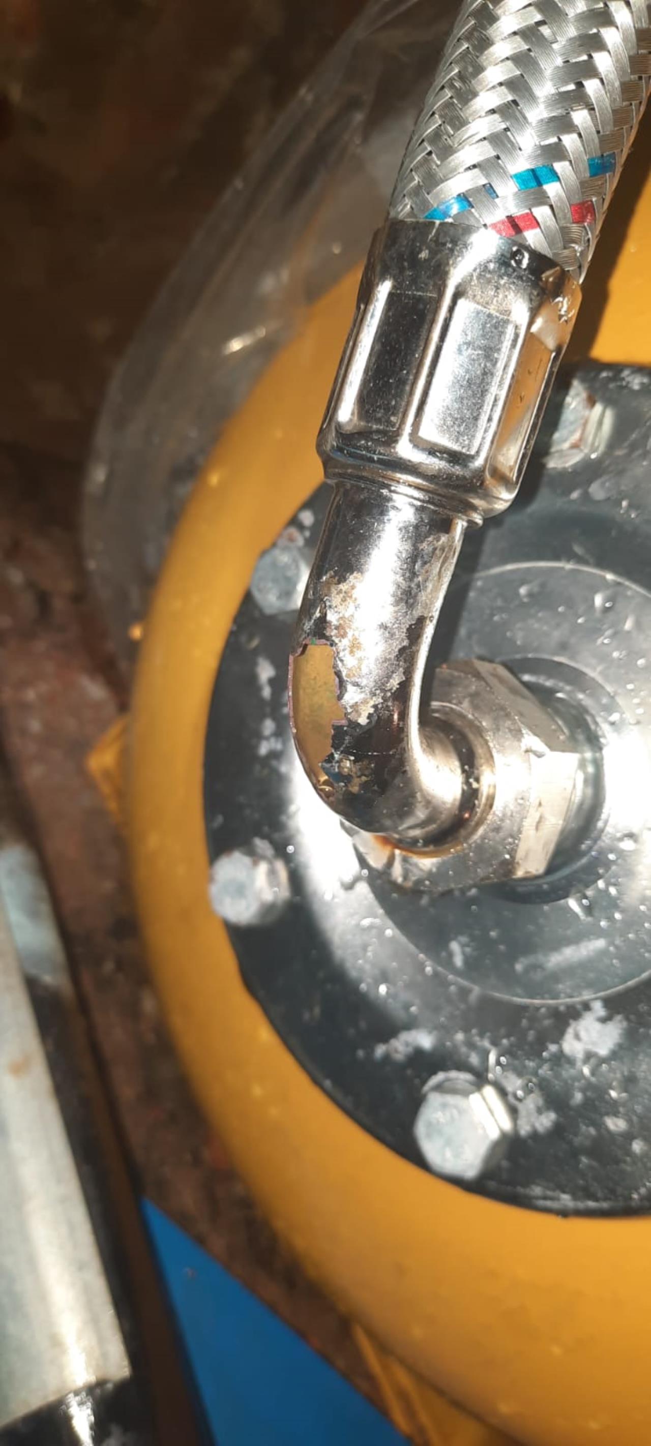

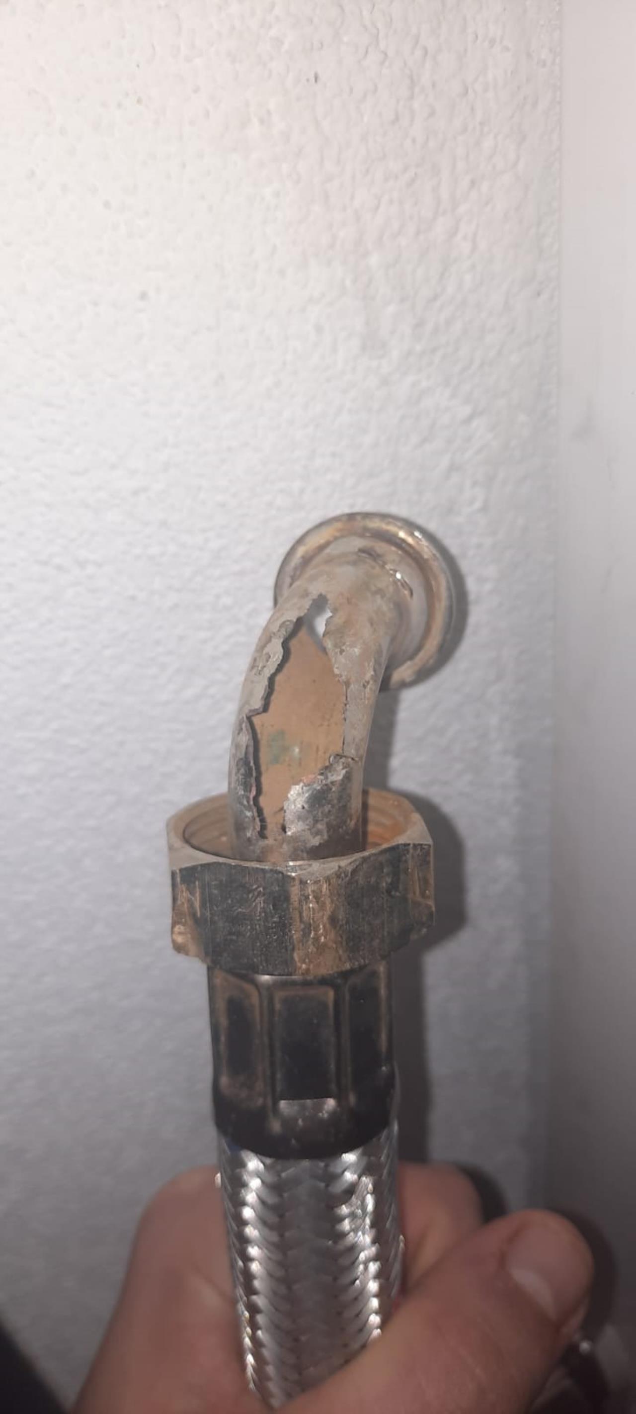

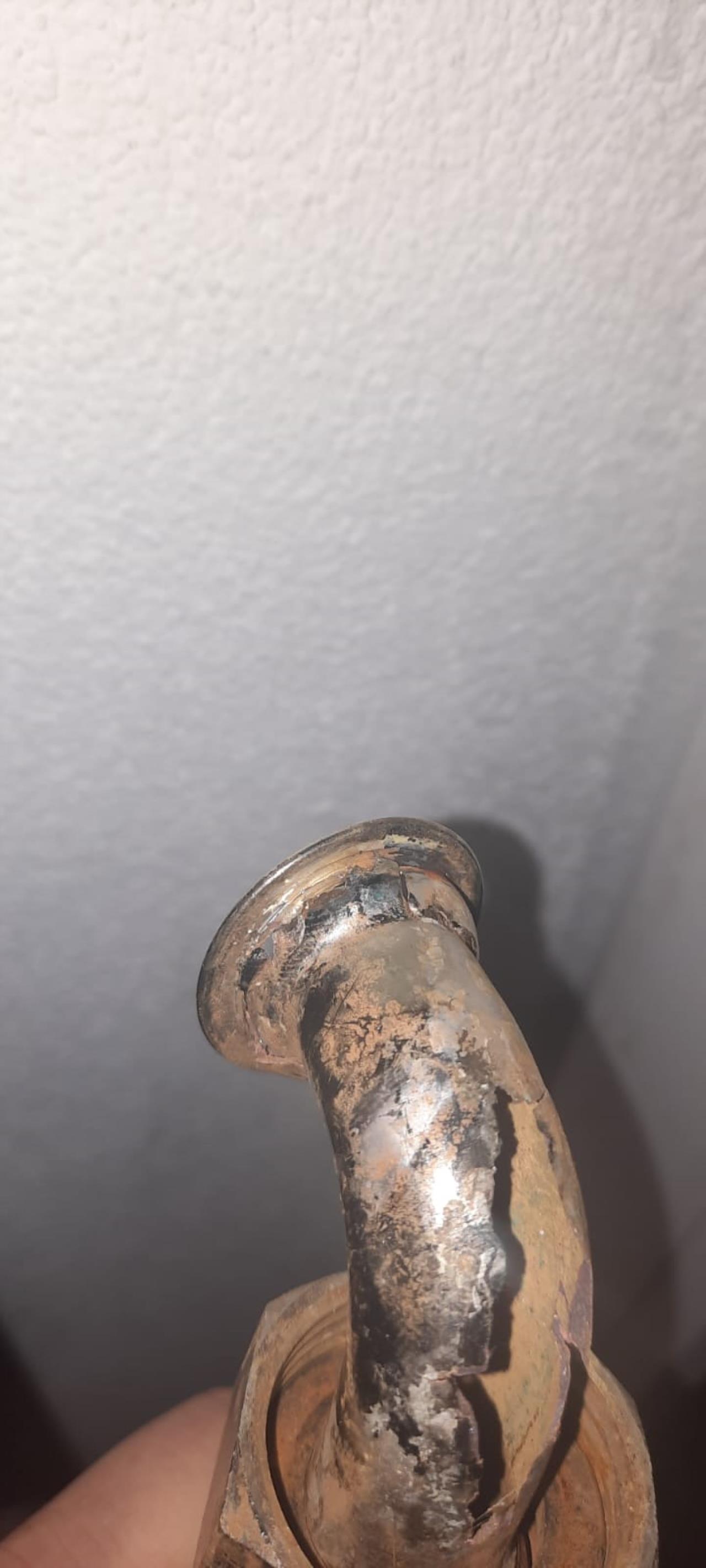

wir benutzen seit 2019 ein kleines Hauswasserwerk mit 50 L vom "Hans Knauß Geschäft" (ELPUMPS Hauswasserwerk VB 50/1500 B) um den Druck der Wasserversorgung in unserem alten Häuserl zu erhöhen. Damals um 300€ erworben, weil wir für unser altes Haus kein Vermögen für ein HWW ausgeben wollten (wir planen ja bald einen Neubau und dachten für die kurze Nutzungsdauer wirds wohl tun....). Vor einigen Tagen ist dabei das Schadensbild siehe unten aufgetreten:
2023/2023011249731.jpg
2023/20230112203280.jpg
2023/2023011225735.jpg
Der Keller wurde dabei geflutet. Gut dass es sich dabei um einen alten Erdkeller handelt der einen Abfluss nach unten hat, womit kein Schaden am Haus entstanden ist. Trotzdem möchte man sich nicht ausmalen welcher Wasserschaden hier auftreten hätte können.
Hat jemand von euch schonmal sowas gesehen? Billigst-Qualität mit Produktionsfehler, oder ist Fehler möglicherweise bei der Wasserqualität zu suchen? Fehlt da evtl. der Innenschlauch aus Gummi? Hab zuerst gedacht dass evtl Sand der im Wasser gelöst ist den Schlauch "ausgeschliffen" hat, und der Druck (4 bar) ihn dann zum Versagen gebracht hat, die Spuren deuten aber auf eine klassische Rostsituation hin. Die Löcher sind genau an den Stellen an denen Reibung von Partikeln an den Wänden zu erwarten wäre (Übergang Flansch innen, Bogen außen).
Bei der Wasseranalyse wurde weder Partikelbeladung noch sonstige chemische Auffälligkeiten festgestellt. Was würdet ihr an meiner Stelle tun? Chance bei Reklamation? Das "Hans Knauß Geschäft" wirbt ja mit "5 Jahren Garantie", wobei die Kulanz gefühlt abgenommen hat die letzten Jahre.
Ich habe das HWW mittlerweile jedenfalls mittlerweile mit einem hochwertigen Panzerschlauch vom Installateurbedarf repariert, und es tut wieder.... Ich möchte nur sicherstellen dass das nicht nochmal passiert....
13.1.2023  (#1)
Joulia schrieb: Ich möchte nur sicherstellen dass das nicht nochmal passiert....
Dann verwende keine Flexschläuche
