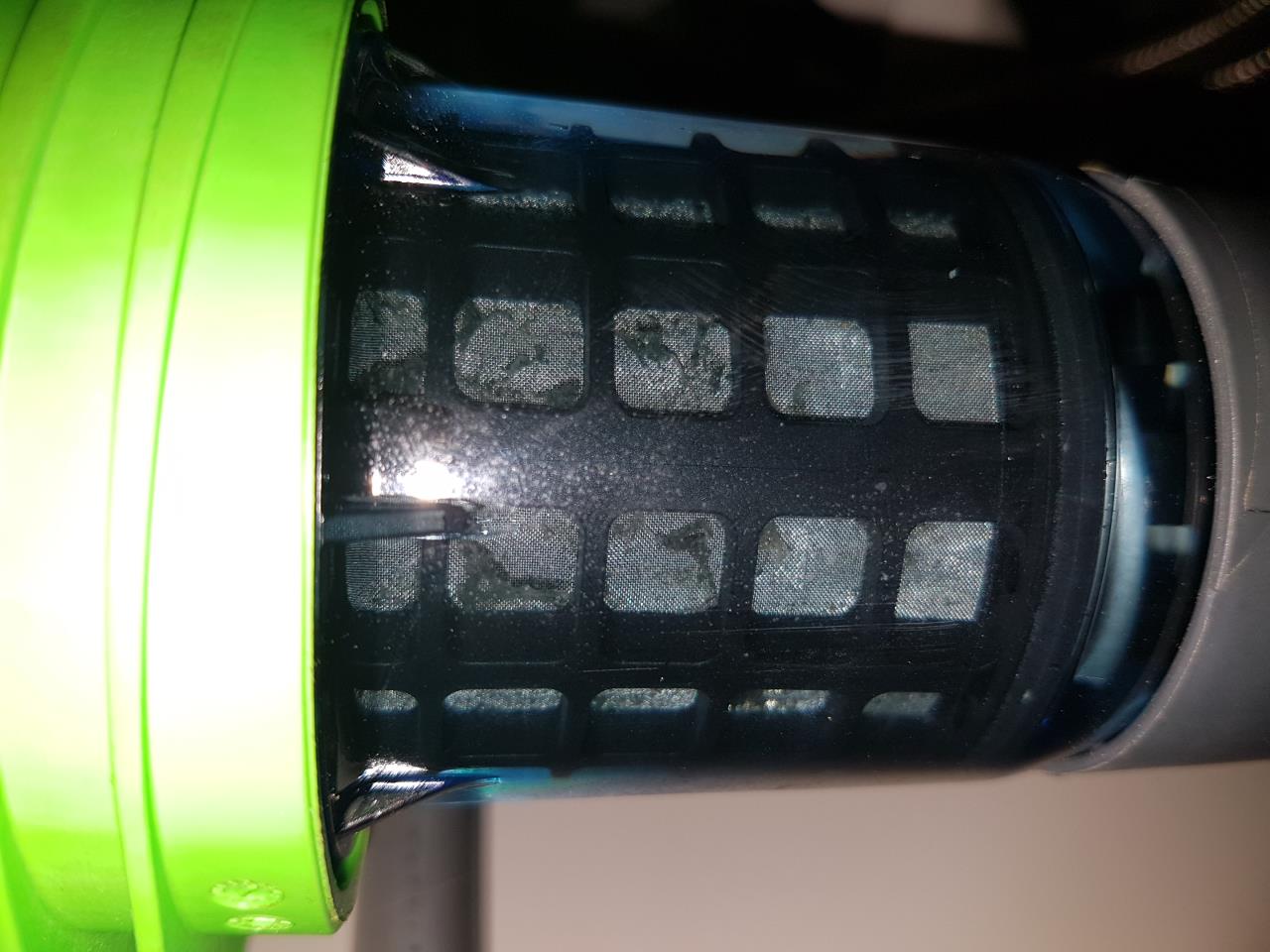

Der Filter schaut übrigens so aus:
2023/2023010955397.jpg
(Bild hat sich beim Hochladen leider gedreht)
Ich hätte eher vermutet, dass beim Einbau oder beim Anschließen irgendeine organische Verunreinigung in die Hauszuleitung gekommen ist, die im Filter abgefangen wurde, dort nun langsam verfault und es dadurch zum Schwefelwasserstoffgeruch kommt.
Heute hab ich ca. 20 Minuten intensiv gespült, danach war kein Geruch mehr wahrnehmbar.
Auch davor nur leicht - kein Vergleich zum Samstag.
Ich werd morgen mal mit WSB telefonieren zur weiteren Vorgehensweise.
  •  Stoffal02
9.1.2023  (#10)
Auf alle Fälle den Filter sauber bekommen oder tauschen, sonst hast ewig eine Rückverkeimung

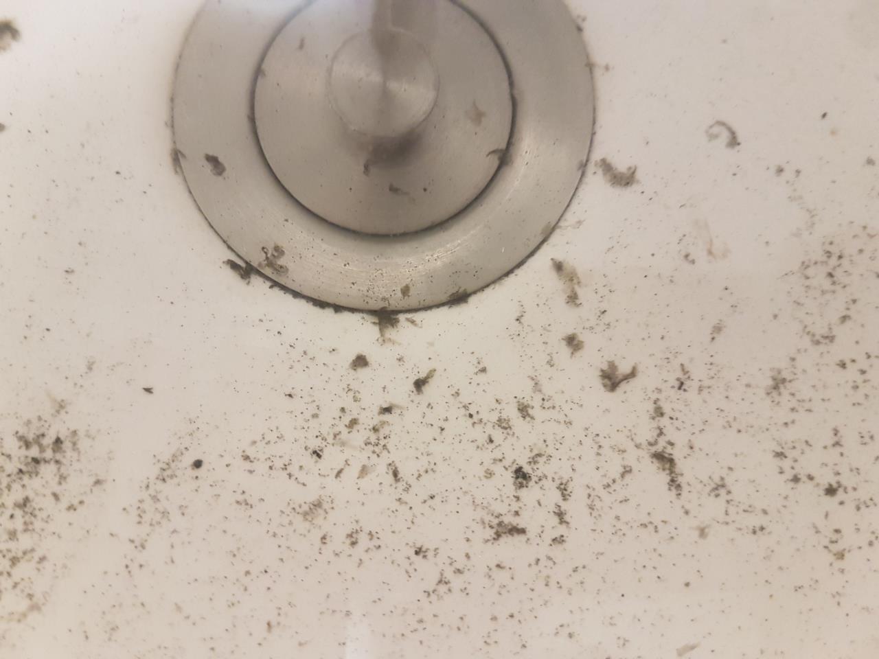

So, der Filter ist jetzt einmal gereinigt.
Drin waren einerseits kleine schwarze Körnchen, wie feiner schwarzer Sand und andererseits Flankerl.
2023/20230110725390.jpg
Der Filter selbst hat beim Ausbau nicht gerochen, das Wasser beim Befüllen und ersten Mal rückspülen gleich danach schon.
Es kommt also wohl wirklich vom Brunnen.
Morgen wird ein Labor mit der ausführlichen Begutachtung der Anlage und einer Beprobung beauftragt.
  •  Stoffal02
10.1.2023  (#12)
Warum desinfizierst du ihn nicht einfach? Wenn du eh schon bemerkt hast, dass es aus dem Brunnen stinkt, dann würd ich das vorher Probieren, bevor ich das Geld in die Beprobung stecke.
Die Flankerl sehen für mich wie ein abgelöster Mikrofilm aus...
