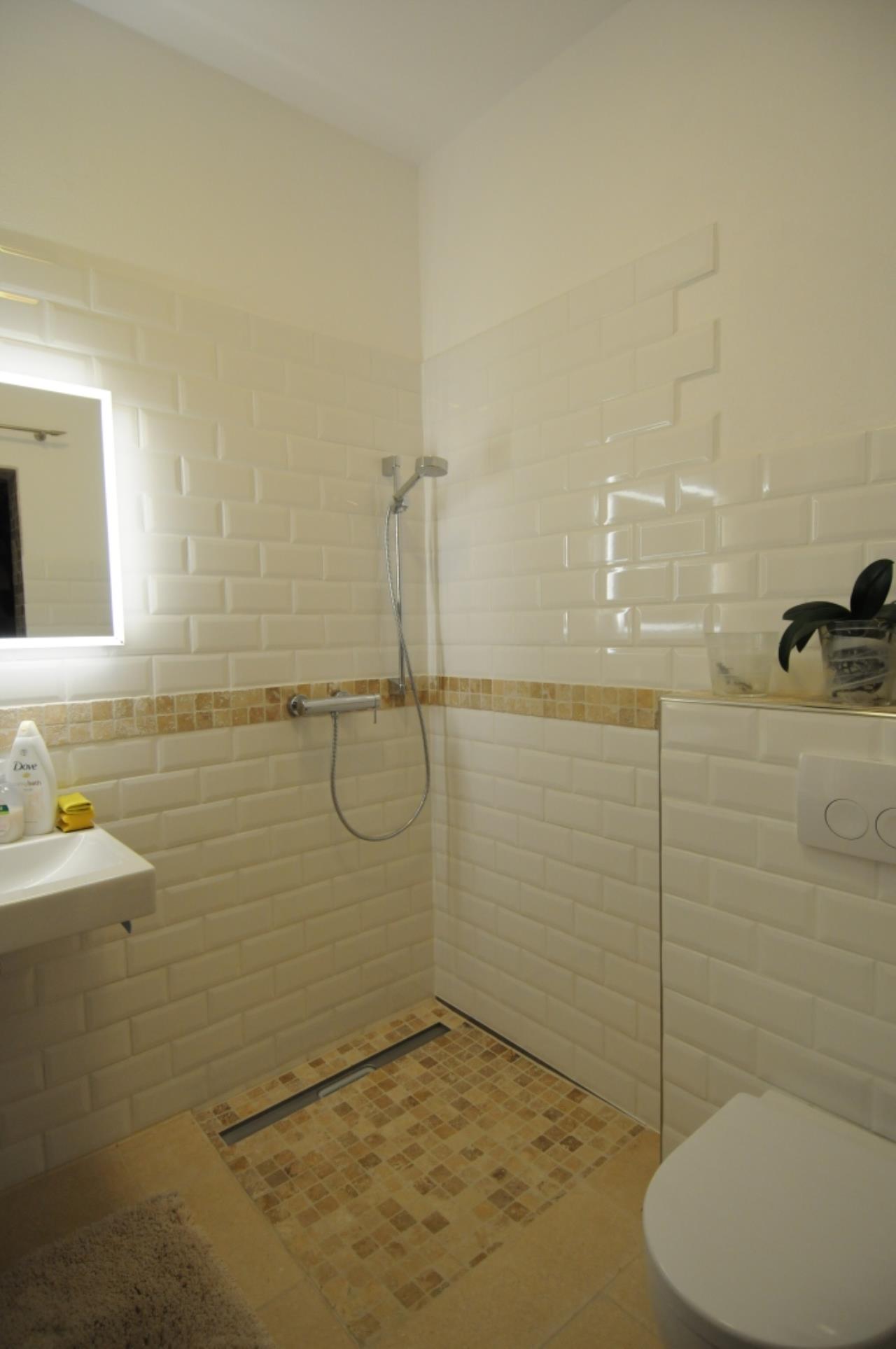

Wir haben Travertinmosaik am Boden in der Dusche. Anfangs war ich ein wenig besorgt bzw. nicht sicher ob das so optimal ist (Kalkstein ist ja sehr empfindlich). Mittlerweile gefällt es mir immer besser. Die Dusche wird regelmäßig von 4 Personen genutzt. Es gibt keine Glaskabine. Außer abziehen wird von den anderen Personen nichts gemacht. Ich wische nachdem ich mich geduscht habe mit einem weichen Handtuch zusätzlich die Armaturen trocken. Einmal im Jahr wische ich die Fugen mit Radierschwamm. Bisher kein Putzmittel in der Dusche benötigt. Die beigefarbenen Fugen sind immer noch schön. Mit Duschwänden aus Glas hätte ich Sorge, dass ich immer das Glas trocken wischen müsste bzw. wüsste ich nicht wie ich die Kalkflecken ohne Kalkentferner putzen sollte. Für uns passt es, die Fliesen empfinde ich sehr angenehm - kein Rutschen und angenehm auch in der Dusche am Boden zu sitzen. Jetzt nach ein paar Jahren Gebrauch kann ich für mich sagen, dass ich noch nie so wenig im Bad geputzt habe und noch nie so wenig Putzmittel in dem Bereich verwendet (außer Essig für Wcmuschel und Waschbecken, verwende ich im Bad gar nichts auch keinen WC-Stein, Spülrandlos empfinde ich super). Es gibt noch immer kein Hauptbad ... Sprich die Dusche wird wirklich oft verwendet.
Die Kalksteinfliesen in der Küche sind okay, aber dort muss ich die beigen Fugen viel öfter putzen, die sehen recht schnell grau aus ...  Flecken von Kaffee, Öl und Essig sind dort bereits auf in den Steinen vorhanden genau wie Kratzer und Chips, stören keinen von uns. Trotzdem nicht auffällig sondern irgendwie "lebendig" und man merkt es kaum - so als ob es dazugehört. Anfangs hatte ich das Gefühl, dass Bad und Dusche problematischer wären. Ich vermute, dass es einfach großteils darauf ankommt, was die Nutzer wollen bzw. wie genau die Gesamtsituation aussieht. Mit Duschabtrennungen aus Glas könnte ich mir Naturstein am Boden rein für mich nicht vorstellen, weil ich nicht jedesmal das Glas trocken wischen will und mir nicht vorstellen kann wie ich da putzen soll ohne den Stein zu ätzen.
Das getrommelte vom Travertin habe ich mit Fugenmasse aufgefüllt, anders meine ich, hat man sicher schneller Staub und Ablagerungen. Unsere Böden sind nicht versiegelt sondern "natur". Nach dem Verlegen bin ich mit Lithofin Fleckstop für Natursteinböden drübergegangen, im Bad hab' ich's erst einmal aufgefrischt ... Normal sollte man das einmal im Jahr machen, war aber irgendwie nicht notwendig (ich vermute mal auf grund der rückfettenden Duschgels/Seifen).
Bei Schiefer oder dunklen "Steinchen" (Teppich) sieht man auf jeden Fall Kalkablagerungen (den Boden wischt keiner jedesmal trocken). Bei uns auf den Travertin und Kalksteinfliesen noch keine sichtbaren Kalkablagerungen.

Wie lange ist die Dusche mit dem Travertinbelag schon in Verwendung? Ich kann mir aufgrund meiner eigenen Erfahrungen beim besten Willen nicht vorstellen, dass trotz ev. vorhandener Wasserenthärtung die Dusche nicht früher oder später zu entkalken ist. Auch auf der dankbarsten Optik wird der Kalk früher oder später unschön sichtbar, da sich die Ablagerungen nicht gleichmäßig bilden, Ablaufspuren entstehen und der Kalkbelag anfällig für Verfärbungen ist. Wie Du das dann von einem Kalkstein entfernen willst, ohne diesen zu beschädigen, ist mir ein Rätsel. Bitte berichte, wenn es soweit ist.

mehr als 4 Jahre. Seit Oktober 2018 in starker Nutzung. War anfangs auch am Zweifeln. Wir haben keine Wasserenthärtung. Die einzigen Gebrauchsspuren sind ein paar Kratzer und Druckstellen am Brausekopf. Mach dir heute Abend aktuelle Fotos ... Wir haben auch keine nassen Stellen wie das manche hier mit Natursteinen in Duschen haben (ganz zu Beginn hatte ich eine Fuge noch nicht silikoniert, da gab es das einzige Mal eine nasse Stelle, die aber nach dem Silikonieren innerhalb von 3-4 Tagen abgetrocknet und nie wieder gekommen ist). Hätte es mir anfangs auch nicht gedacht. Vor allem kenne ich so Steinteppich (wie oben aus dem Anfangspost - 2. Foto) vom Sport (nur von Damen genutzt und jeder zieht dort nachher ab = dort gleiche Wasserhärte wie bei uns) und dort sind die Kalkspuren extrem ... Im Eingangsbereich finde ich den Kalkstein viel problematischer, der einzige Ort wo ich ihn nicht mehr verlegen würde. Draußen haben wir uns dagegen entschieden, dort meine ich ist es noch problematischer wenn Regen, Grillei und Tiere (Vogelkot etc.) zusammenkommen ...
Edit: Den Brausekopf habe ich noch nie entkalkt ... Allerdings keine Regenbrause nur ein normaler Duschkopf.

Edit: die Fotos von uns

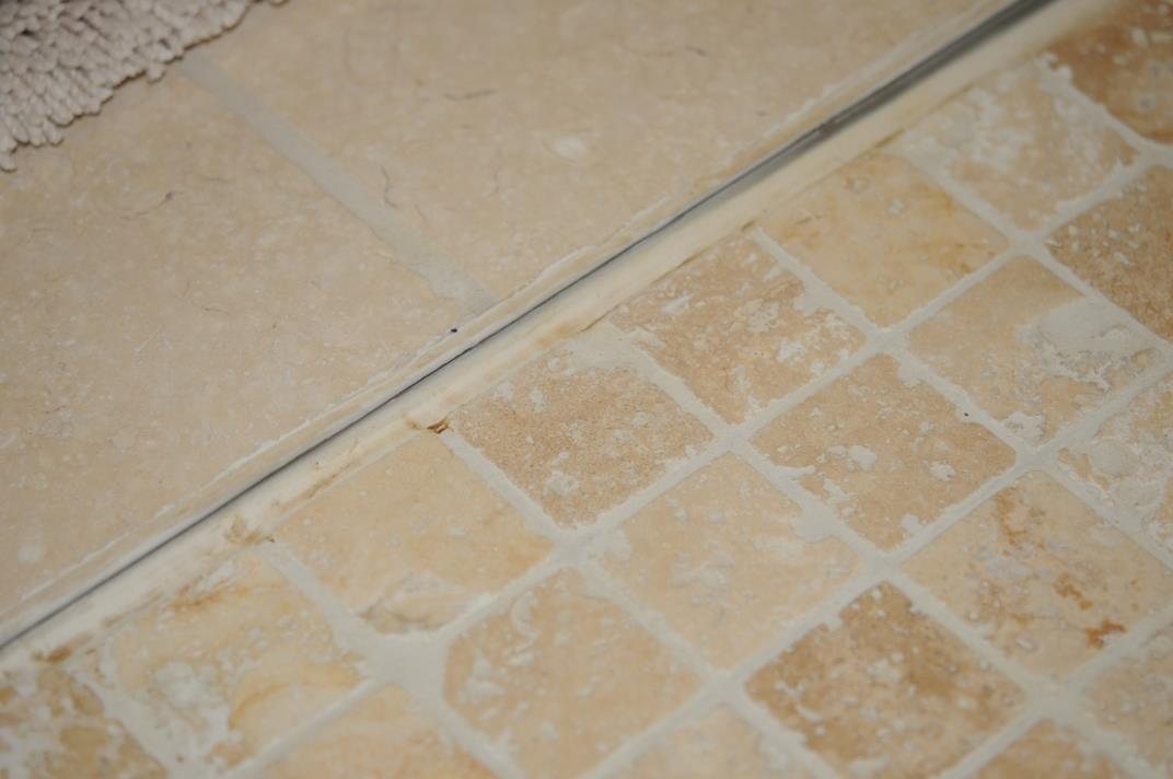

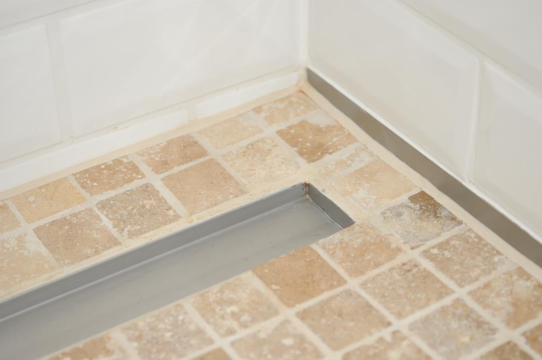

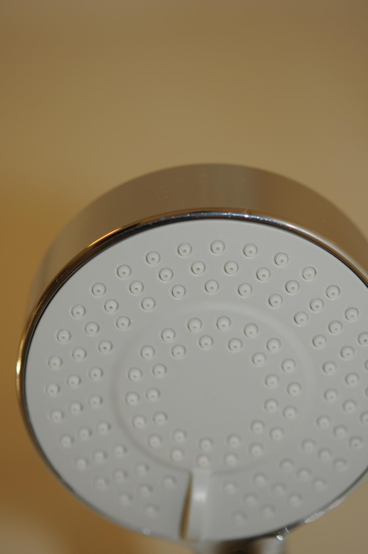

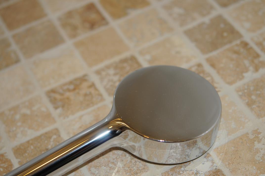

2023/2023011438003.jpg
2023/20230114242276.jpg
2023/20230114166236.jpg
2023/20230114236572.jpg
2023/20230114246905.jpg
Die einzigen Fugen auf denen man im Bad leichte Spuren sieht, sind die Silikonfugen (die habe ich allerdings noch nie getauscht, drunter sind Fugendichtbänder und 2K-Abdichtungsmasse gespachtelt). Das wo man es am meisten sieht, habe ich fotografiert, es sind die beiden letzten Fotos. Und ja beim vorletzten Bild bekenne ich mich schuldig (dort habe ich nicht exakt gezogen) dadurch leichte Unebenheiten und die Verfärbungen/Ablagerungen im/am Silikon (die Fugen habe ich vor ca. einem halben Jahr zuletzt geputzt). Alle anderen Silikonfugen im Bad haben keine Verfärbungen oder Spuren ... Die Rinne habe ich vor dem Fotografieren ausgewischt.
Edit Nr. 2: die Kratzer auf der Brause kann man nicht erkennen, sie hat aber wirklich ein paar ...
Edit Nr. 3: die Duscharmatur schräg von unten
2023/20230114491331.jpg
Immer wenn ich dusche (alle 1 bis 2 Tage), wische ich nachher mit einem kleinen Handtuch die Armatur, Brause und Halterung trocken. Außer mir macht das bei uns keiner. Bisher habe ich die Armatur noch nie zusätzlich putzen müssen.
