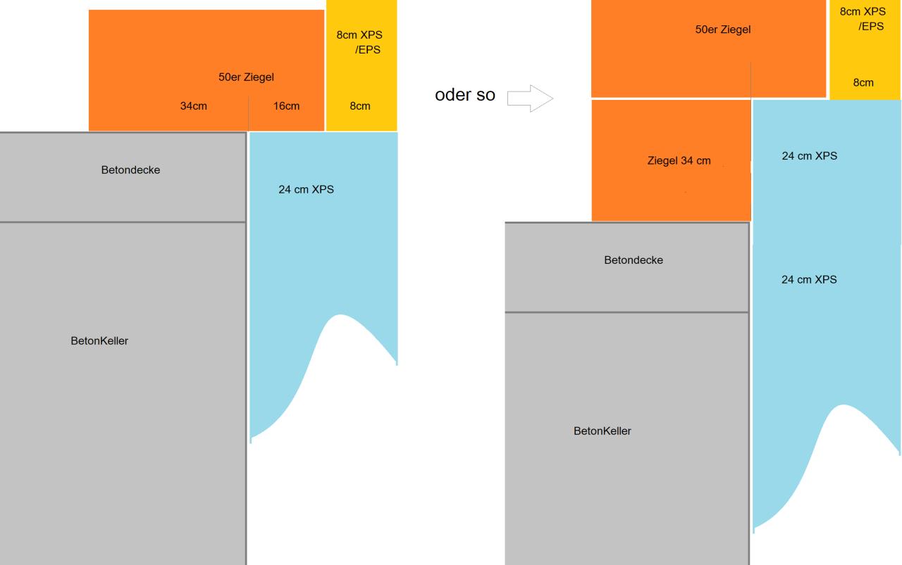

Inspiriert von vielen hier im Forum habe ich gleich zu beginn die Kellerwände mit 24cm XPS vorgegeben. Jetzt hat uns der Planer angesprochen das bei 24cm der 50er Ziegel nicht optimal auf der Kellerdecke steht. Die Schallungsfirma (habe erst eine angefragt) sagte mehr wie 16cm haben sie noch nie gemacht. Der Keller ist 1m draußen und ich hätte gerne keinen sichtbaren Übergang.
Deshalb habe ich mich schlau gemacht was ich dazu finde und habe dazu ohne Quelle die 1/3 Regel gefunden, hierbei würden maximal 16cm gehen. Oder dann habe ich noch die ÖNORM B 1996-3 gefunden dort geht es zwar um den Übergang bei Decken, aber dort steht max. 12cm, sonst braucht es einen Rostziegel den ich beim Keller nicht verbauen kann oder eine Berechnung nach ÖNORM EN 1996-1-1.
Stand jemand vor einem ähnlichen Problem gibt es hierzu andere Lösungen als weniger Dämmung oder 25cm + EPS.

tempo85 schrieb: Inspiriert von vielen hier im Forum habe ich gleich zu beginn die Kellerwände mit 24cm XPS vorgegeben.
verstehe zwar den Sinn dahinter nicht, würde konsequenterweise aber bedeuten, daß du auf den 50er Ziegel ebenfalls noch Dämmung klebst. Dann passen die u-Werte zusammen und der Ziegel steht auch wieder zu 2/3 auf der Kellerdecke.
2023/20230105146019.png
der ökologische Sinn des 50er Ziegels ist so gesehen halt ziemlich dahin.
Besser und vor allem billiger wäre 25er mit 24 WDVS WDVS [Wärmedämmverbundsystem].

Die Vor und Nachteile von 25cm+EPS und 50er vom Forum kenne ich, doch wäre mir der 50er einfach sympatischer.
Unterschied in der Gebäude-Heizlast ist bei 24cm zu 16cm bei uns +418 W (λ=0,035) bzw. +310 W (λ=0,032)
für λ=0,035
U-Wert 0,146 (24cm) zu 0,219 (16cm)
für λ=0,032
U-Wert 0,2 (16cm)
Ein guter 50er Ziegel hat ~ λ=0,077
U-Wert 0,154
Das bedeutet der U-Wert ist leicht schlechter wie 24cm XPS und deutlich besser wie 16cm XPS zumindest über der Erde.
Wenn man die XPS U-Werte noch mit dem im Energieausweis hinterlegten Pauschalfaktoren korrigiert, erhält man 0,2 => 0,16  (0,8 unter der Erde)  und 0,2 => 0,12 (0,6 >1,5m unter der Erde)
Dies bedeutet unter der Erde wäre 16cm ähnlich einem 50er Ziegel, doch über der Erde eigentlich zu wenig. Also wenn 24cm dann sollte dies doch gerade auf den obersten Meter gemacht werden und nicht anders rum.
8cm XPS auf dem 50er Ziegel ist auch nicht Zielführend.
Mir würde noch einfallen die Betondecke 8cm-12cm raus zu betonieren und mit PUR/PIR die 12cm-16cm zu dämmen, wenn auch dies nicht die schöne Lösung ist.
Aber gibt es niemanden der 50er Ziegel mit >16cm gedämmten Keller hat?

Hallo, ich weiß nicht ob es "klug" ist oder nicht, aber ich weiß dass jemand rund herum Stahlwinkel" angeschraubt hat, wo der Ziegel drauf steht ... ob das intelegent ist oder dafür steht kann ich nicht beurteilen, vom bauch her waren es L Winkel mit 150x150mm und ca. 10mm stark und eben alle 50? cm mit Hilti Bolzen am Haus befestigt ...
Der hatte ein ähnliches Problem.
Vom Bauchheraus würde mir hier die Idee mit der größeren Kellerdecke am Besten gefallen, man könnte diese ja im 60 Grad Winkel abschrägen, da die "Ecke" eh nicht trägt ...
Idee nur so in den Raum gestellt und müsste mit Fachleuten diskutiert werden.
Meien Meinung, dünnere Kellerdämmung oder 25er plus VWS.

tempo85 schrieb: oder eine Berechnung nach ÖNORM EN 1996-1-1.
Wenn es schon konkrete Pläne gibt, solltest du gleich einen Statiker hinzuziehen. Bei nicht allzu hohen Auflasten könnte die Standsicherheit auch bei größeren Überstand nachweisen werden.
Ansonsten besteht noch die (teure) Möglichkeit einer Sandwichwand. Dabei würde vermutlich die Kerngedämmte Doppelwand (mit maximal 20 cm Dämmung) die günstigste Variante sein.

Den Faden kenne ich natürlich und ich bin sogar am Planen den Rost noch mehr zu dämmen, nachdem dort auch die BKA BKA [Betonkernaktivierung] rein kommt und dadurch müsste man die Dämmung für ±28°C auslegen.
Über die Fensterproblematik habe ich mich auch schon ausführlich eingelesen, wenn ich hier auch noch nicht 100% durchblicke, vor allem mit der Idee mit Druckfesten XPS unterm Fenster.
Hobbyplaner schrieb: [ref]Hobbyplaner:70747#707246[/ref
Ja Statiker werde ich so oder so hinzuziehen müssen. Wollte hauptsächlich schauen ob schon jemand vor dem selben Problem gestanden ist.
