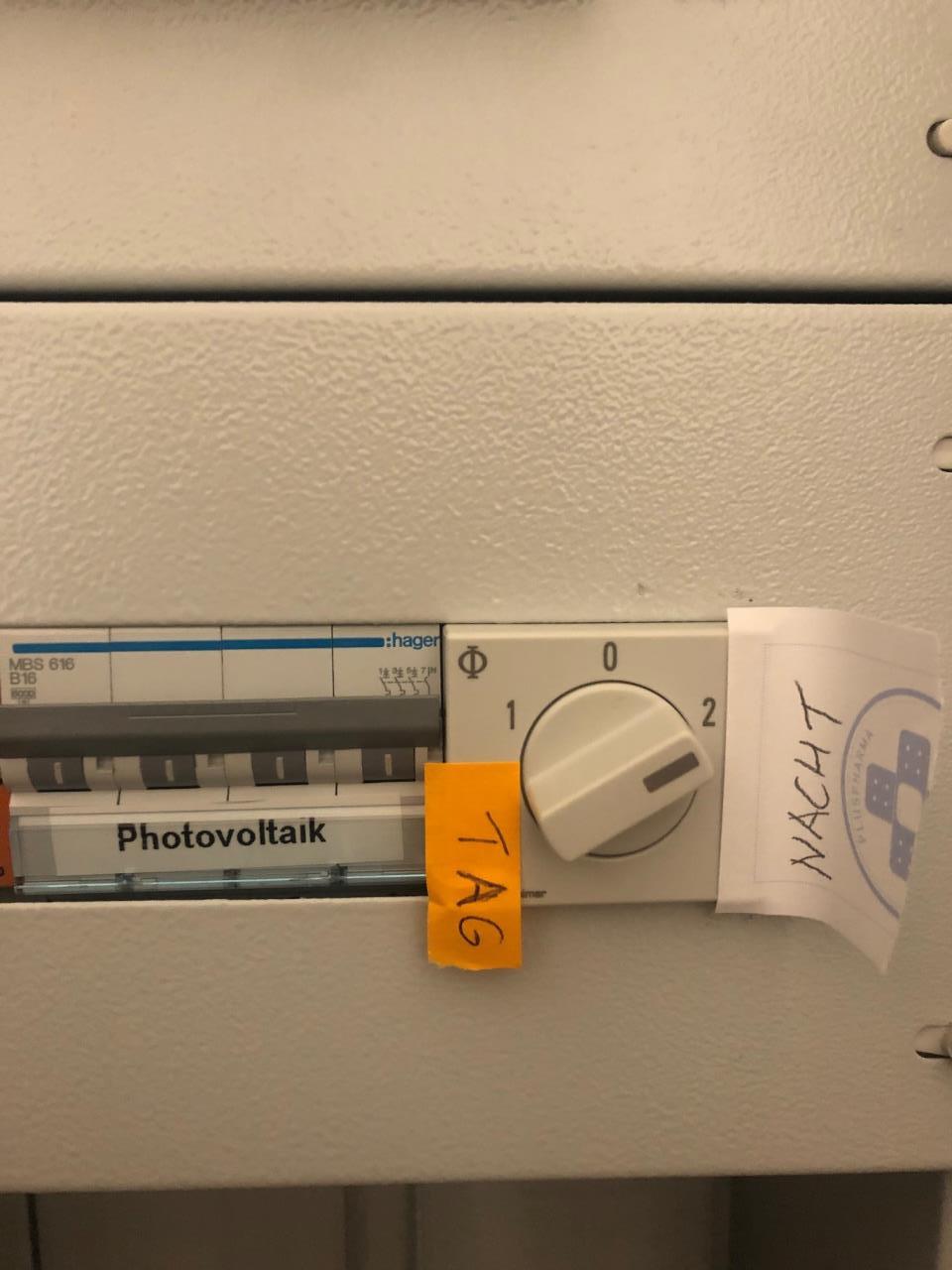

ich hab jetzt noch 2 zähler - Haus und WP WP [Wärmepumpe] extra (WP inkl. warmwasser) - beide zähler natürlich nur mit einem VERTRAGS-partner (seit jahren verbund) habe mir nach dem installieren der PV um den eigenbedarf zu maximieren einen umschalter montiert, wo ich die WP WP [Wärmepumpe] ausschalten und auf den ersten oder zweiten zähler hängen kann aufgrund des ömag-tarifs im Q4 hab ich sowieso schon ende sept. auf den "nachtarif-zähler" geschalten, weil dort mit dem alten tarif ohnehin billigst strom läuft von april bis sept. allerdings die gesamte WW WW [Warmwasser] bereitung ausschließlich über die PV die am "hauszähler" hängt - inwieweit solche umschalter anders eingesetzt werden könnten? bin kein elektriker ![]() |
WP WP [Wärmepumpe] - wenn kein Strom von der PV verfügbar ist - am günstigeren Zähler zu betreiben. Ja, man muss natürlich umschalten. Und in der heutigen Zeit sollte das ja gehen indem man den Stromtarif abfrägt und dynamisch umschaltet, also theoretisch. "kann man nicht" - rechtlich betrachtet. Teschnisch betrachtet, wo wäre das Problem? Mir gehts nicht darum, den günstigen Tarif für andere Geräte zu misbrauchen. Das klingt interessant und wäre das, was ich meine! Unter Tags für Warmwasser die WP WP [Wärmepumpe] mit PV Strom betreiben, am Abend mit günstigem Wärme-Strom vom anderen Zähler. Wundert mich eigentlich dass das nicht jeder macht bzw. machen möchte - spart ja für die WP WP [Wärmepumpe] Besitzer doch Stromkosten. Ad. Bezug: Da wäre meine Idee dass es natürlich gleich abläuft - ich kann manuell wählen, von welchem Anbieter ich Strom beziehe. Der Strom ist ja im Netz verfügbar. Warum darf man hier nur 1 Vertrag haben? Tanken darf ich ja auch nicht nur an 1 Tankstelle. ;) (ist sehr beispielhaft formuliert) |
