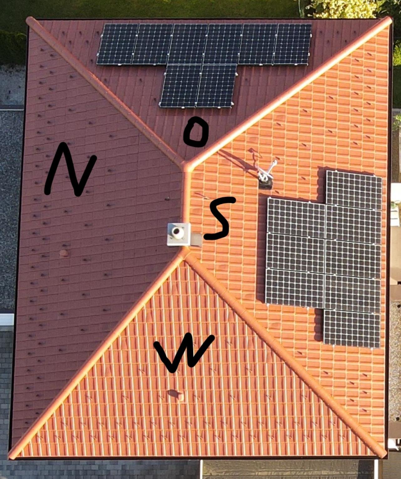

ich möchte gerne meine PV Anlage erweitern, und bevor ich mir Angebote einhole, wollte ich euch dazu fragen was hier am besten ist. Aktuell 5,2 kWP kWP [kWpeak, Spitzenleistung].
Ausgandsdaten:
Waldach ~ 22°
Wechselrichter Fronius Symo 5.0-3-M
16,00 Stk. LG 335N1C-A5 neon
Hier ein Foto vom Dach. Das Foto wurde Anfang Oktober um ca. 18 Uhr aufgenommen.
2023/20230102231573.jpg
Könnt ihr mir hierzu Tipps geben wie ich am besten vorgehen soll?
Welchen Wechselricher (einen 2en dazuhängen oder auf einen stärkeren wechseln)
Welche PV Module, kann ich Paneele von anderen Marken mit mehr Leistung dazuhängen?
Danke im Voraus.

Ka wer dir auf Süden so wenig geknallt hat aber die Seite würd ich erweitern.
Dachständer für Sat hätt ich auch auf der Nordseite untern Giebel gmachrät.
Noch dazu ein 2. Symo Slave(keinen mit Datamanager) für die andren 2 seiten. Das wär die leichteste und Beste Lösung und alles in einen App.
LG Paneele gibt es nimma(stellen keine mehr her). Kannst zb auch Jinko N-Type nehmen, die sind sehr gut und noch kleiner und haben bessere Garantien wie die LG

Auf Süden ist rechts und links davon Platz und oben drüber auch. Klar kanns auch sein, dass man da was abschrauben muss um zur Verkabelung zu kommen.
Norden bringt nur 50% und für die zus. Himmelsrichtungen brauchst du mehr Tracker also mehr WR WR [Wechselrichter].
SMA hat zwar nen neuen am Markt der 3 Tracker hat aber der ist noch nicht zugelassen. Es muss alles auch in deine Geldbörse passen

1) Nur Süden erweitern mit zum Bestand passenden Modulen und auf den bestehenden Symo (wenn Dimensionierung und Spannung passend)
2) West und Nord dazu, eigener Symo (zwei zusätzliche MPTTs verfügbar für die beiden neuen Himmelsrichtungen). Dazu gibt es noch Unter-Varianten, je nachdem ob Süd auf einen MPPT MPPT [Maximum Power Point Tracker] geht oder nicht. Denkbar auch Ost und West auf einen MPPT MPPT [Maximum Power Point Tracker].
3) Die Ost Module nach Süden geben und Ost und West neu
4) Alle Varianten vergessen und einfach SE :) Ich hatte bei mir mehrere Angebote und SE war nicht teurer als eine Fronius Lösung. Zumindest Angebote würde ich mir einholen, dann kann man eine fundierte Entscheidung treffen.

Nachdem Norden "nur" 50% bringt werde ich Norden weglassen.
Die Idee mit den Paneelen zu tauschen gefällt mir sehr gut.
Paneele von Süden auf Westen geben -> Süden komplett mit neuen (beseren) Paneele voll machen ca 12 Paneele.
Welcher Wechselrichter würde dazu passen wenn ich nur Osten, Süden und Westen mache?

Module von Süd auf die Westseite und Ost und West parallel schalten(bringen ca 80% vom peak) und auf Süd neue Panele

die module aus dem S in den Westen bringen , Süden komplett neu mit Max belegung und Umlegung Sat.
Entweder einen neuen WR WR [Wechselrichter] für alles, oder alten behalten für O/W und neuen für S.

Module quer und alles voll. Wenn möglich (Wind-/Schneelast, Abstände) Klemmung an der kurzen Seite. SAT an die Hausmauer oder an die NO-Ecke. Strangentlüftungen (?) im W und N kürzen und überbauen.
Die bestehenden Module haben vermutlich alle auf N Platz, dann bleiben für O-S-W neue.
Locker Potential für 20 kWp kWp [kWpeak, Spitzenleistung]. Egal ob mit SE (geht nur mit Optimierern) oder Huawei (Einzelne Strings mit und ohne Optimierer möglich) oder 2 Froniusen.
