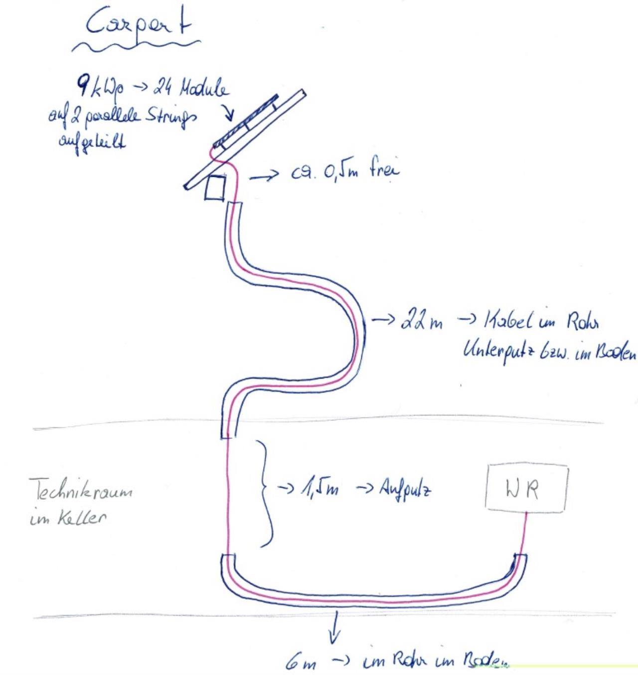

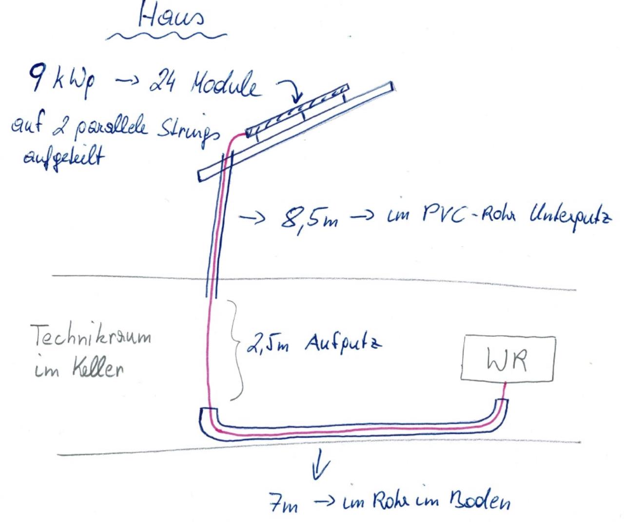

damit ich bei der DC-seitigen Ausführung der PV-Anlage keine Fehler mache, habe ich ein paar Fragen.
Als erstes geht es mir um die Verkabelung von den Modulen bis zum Wechselrichter.
Die PV-Anlage besteht aus 24 Modulen (9 kWp kWp [kWpeak, Spitzenleistung]) auf dem Haus und 24 Modulen (9 kWp kWp [kWpeak, Spitzenleistung]) auf dem Carport. Die Ausrichtung beider Anlagenteile ist ident.
Die Module werden auf 4 gleichgroße Strings aufgeteilt ==> jeweils 2 parallele Strings auf zwei MPP-Tracker am WR WR [Wechselrichter].
Die Kabelwege sind schon festgelegt, weil bei der Hauserrichtung schon Leerrohre gemacht wurden (es gibt keinen Blitzschutz auf den Dächern).
Hier eine Skizze der beiden Teile:
2023/20230101152083.jpg
2023/20230101674289.jpg
Soweit ich das verstanden habe, ist bei diesen großen Leitungslängen (18m und 30m) nicht erlaubt, dass der DC-Überspannungsschutz nur vor dem Wechselrichter gemacht wird ==> Ist das richtig so, oder würde das auch gehen???
Beim Haus könnte ich einen GAK GAK [Generatoranschlusskasten] frühestens nach dem 8,5m Rohr setzen und beim Carport könnte ich den GAK GAK [Generatoranschlusskasten] direkt nach der Dachdurchführung setzen. Wäre das so OK.
Danke erstmal

Also bei mir hat der Elektriker den GAK GAK [Generatoranschlusskasten] auch erst nach ca. 8m Leitung von Dach bis in den Technikraum gesetzt... War anscheinend kein Problem.
2.1.2023  (#2)
Grundsätzlich gilt, dass bei mehr als 10m Leitung zwischen Panelen und WR WR [Wechselrichter] an 2 Punkten GAKs gesetzt werden müssen, einer schützt die Panele, der andere den WR WR [Wechselrichter].
Ich habe bei mir, weil ich das Dach nicht mehrfach durchdringen wollte, die GAKs direkt unter den Panelen (über Dach) verbaut ... schau mal meine threads, wenn es dich interessiert.
Manche WR WR [Wechselrichter] (z.B. mein Huawei SUN 2000) haben Überspannungsableiter intern verbaut. Für die AC-Leitungen gilt diese 10m Regelung prinzipiell übrigens auch.

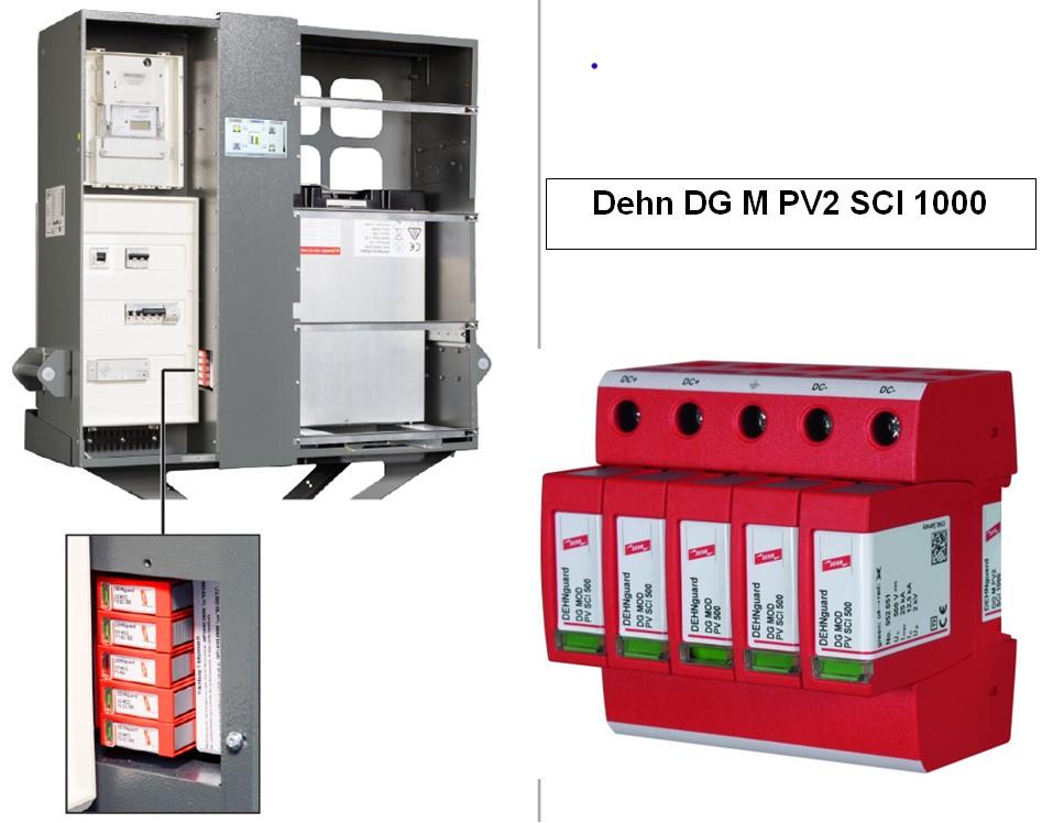

Mein Solateur hätte mir mal in das Angebot folgenden GAK GAK [Generatoranschlusskasten] von Phönix Contact (SOL-SC-2ST-0-DC-2MPPT-1101) rein gegeben. Der wäre direkt vor dem WR WR [Wechselrichter] gedacht. Wir haben uns aber noch nicht über die Leitungslängen unterhalten.
https://www.phoenixcontact.com/de-at/produkte/generatoranschlusskasten-sol-sc-2st-0-dc-2mppt-1101-2404569

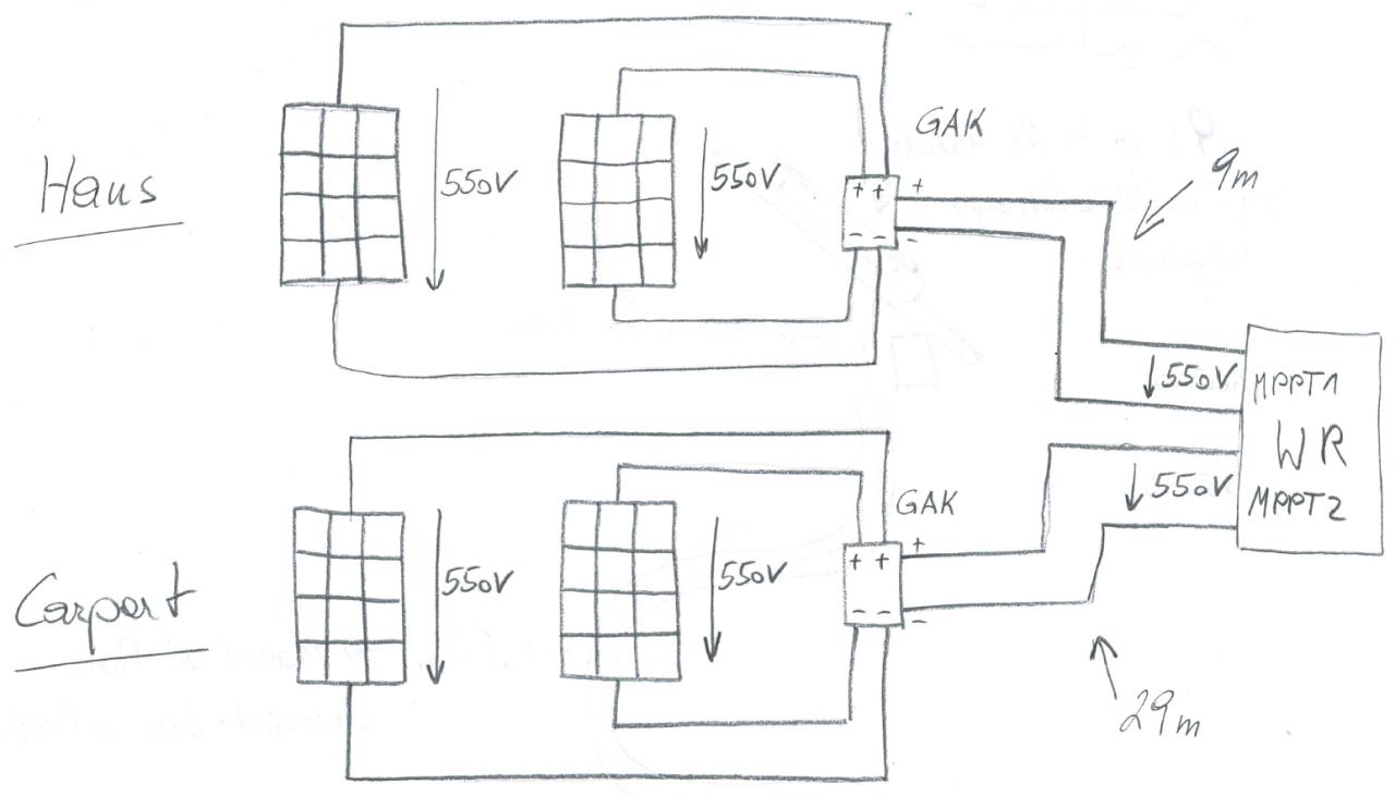

Ich muss meine 48 Module auf 4 Strings aufteilen (4 x 12). Der WR WR [Wechselrichter] hat 2 MPP-Tracker. Mit 2 Strings würde es sich mit der Spannung aber nicht ausgehen.
Jetzt fange ich also jeweils 2 Strings in dem GAK GAK [Generatoranschlusskasten] (möglichst nahe beim Dacheintritt) zusammen und gehe dann mit einem Kabelstrang bis zum WR WR [Wechselrichter]. Weil die jeweils 12 Module parallel am GAK GAK [Generatoranschlusskasten] hängen, sieht der WR WR [Wechselrichter] nur die Spannung von einem String. Den Strom bekommt er natürlich von zwei Strings ab.
Ich zeichne so gerne:
2023/20230103877037.jpg
Der Wechselrichter hätte zwar schon die Möglichkeit, dass man alle 4 Strings anschließt. Das macht aber für mich keinen Sinn, oder?? Der macht genau dasselbe, also dass er jeweils 2 Strings parallel schaltet.
2023/20230103690297.jpg
Habe ich das so korrekt verstanden?
Danke
  •  cacer
3.1.2023  (#17)
der e2d2, quatsch, e3dc führt hinter den eingängen 4 strings parrallel zu zwei zusammen.
richtig.
wenn jetzt 4 strings da ankommen, ist man später flexibler, falls mal was geändert wird und man hat doppelten querschnitt.
bei 6mm² ist das aber zu vernachlässigen, bei 4mm² eher nicht.
prinzipiell hast du aber recht und das zusammenführen im (vor)GAK macht diesen auch billiger.(nur 2 spds anstatt 4)
4.1.2023  (#18)
hanness schrieb: Das macht aber für mich keinen Sinn, oder??
cacer hat alles gesagt ... nicht sinnvoll.

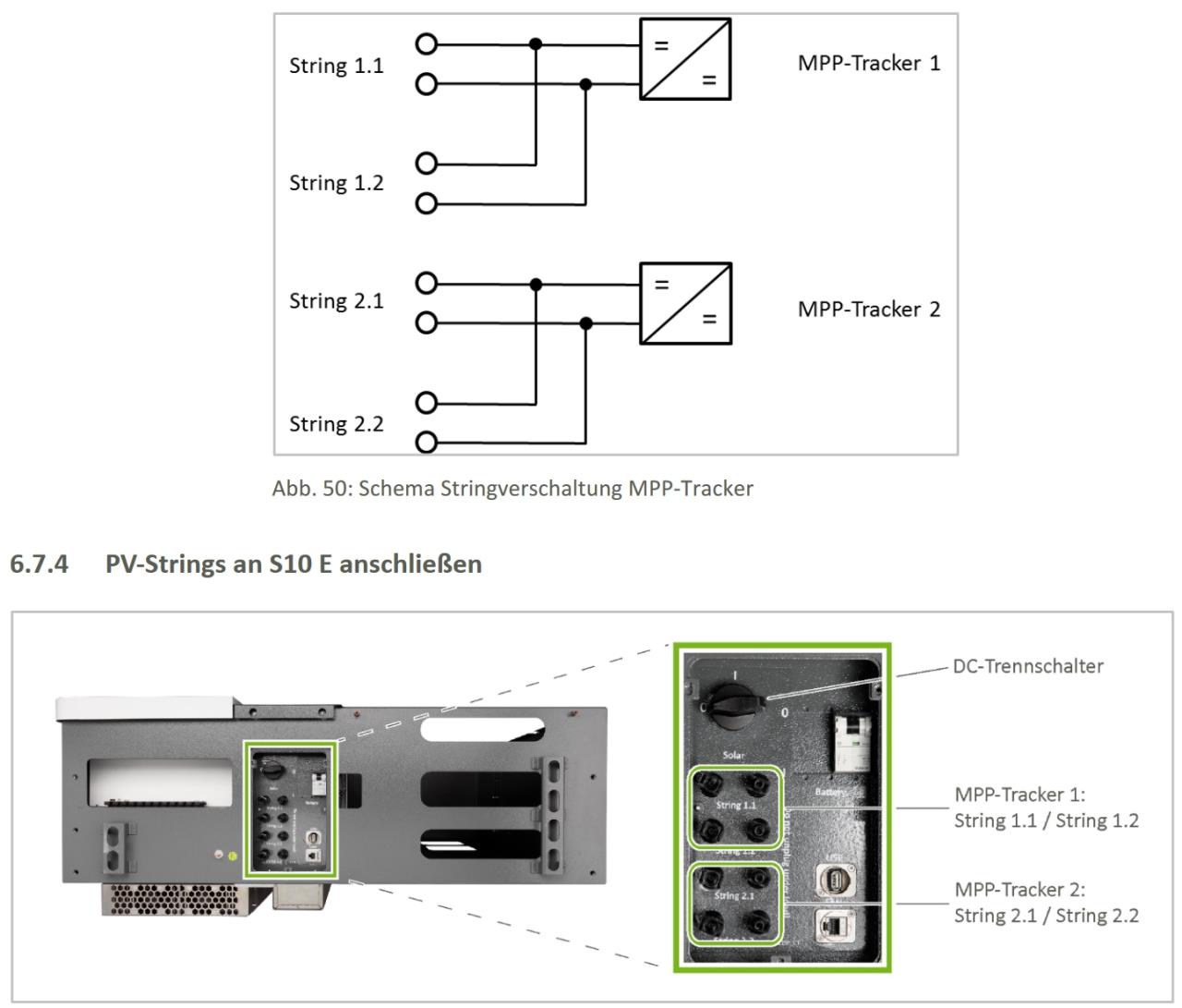

Ich habe mich jetzt in eure Links eingelesen. Da kann man viel von den Spezialisten lernen. 👍
Ich hab es jetzt soweit verstanden. Die Empfehlung ist, bei Leitungslänge >10m eine Überspannungsableitung möglichst nahe bei Dacheintritt und eine Überspannungsableitung möglichst nahe beim Wechselrichter.
Bei meinem Wechselrichter ist ein DC-Überspannungsschutz vorbereitet.
Zitat aus der Installationsanleitung:
Der DC-Überspannungsschutz schützt das Gerät.
Im Fall einer Überspannung lösen die Schutzmodule des DC-Überspannungsschutzes aus.
In allen S10 E Hauskraftwerken neuerer Gerätegeneration ist die Vorbereitung für den Einsatz des DC-Überspannungsschutzes bereits vorhanden.
Hinweis:
-) Der Sockel einschließlich der elektrischen Verdrahtung ist bereits in den Hauskraftwerken der S10 E-Serie vorhanden.
-) Es müssen lediglich die Schutzmodule in den Sockel eingesetzt werden.
-) Die Überwachung erfolgt über einen Meldekontakt, der die entsprechenden Informationen an das Gerät weitergibt.
-) Im Bedienmenü des Displays werden die entsprechenden Status angezeigt.
2023/20230104306319.jpg
Wenn ich also diese im Gerät einbaue, dann brauche ich nur mehr einen GAK GAK [Generatoranschlusskasten] beim Dacheintritt, richtig???
Jetzt ein paar Fragen zum GAK GAK [Generatoranschlusskasten]:
 • Ich brauche also 2 GAK GAK [Generatoranschlusskasten] die jeweils 2 Strings zusammenfassen (max. Stringspannung 553V).
 • Macht es Sinn in dem GAK GAK [Generatoranschlusskasten] Lasttrennschalter zu haben, sodass man idealerweise jeden String jederzeit wegschalten kann (Fehlersuche; schauen wieviel Leistung pro String kommt,...)?
 • Sollte man die Strings direkt reinverkabeln, oder sollte man am GAK GAK [Generatoranschlusskasten] Stecker haben. Ein Stecker ist ja auch immer einer gewisse Schwachstelle (Crimpung, Steckerübergang). Es gibt eh schon soviele Stecker im System.
 • Oder erübrigen sich die Lasttrennschalter wenn man Stecker hat, weil man dann einfach jeden String einzeln ausstecken kann. Ist das Ausstecken unter Last überhaupt gut??
 • Könnt ihr mir vielleicht einen fertigen (guten und günstigen) GAK empfehlen. Oder wenigsten auf was man bei der Auswahl achten sollte (Hersteller, Typen,...). Wobei ich sie auch gerne selber machen würde, wenn sich das auszahlt.
Danke
4.1.2023  (#20)
hanness schrieb: Wenn ich also diese im Gerät einbaue, dann brauche ich nur mehr einen GAK GAK [Generatoranschlusskasten] beim Dacheintritt, richtig???
Ja.
hanness schrieb:  Ich brauche also 2 GAK GAK [Generatoranschlusskasten] die jeweils 2 Strings zusammenfassen (max. Stringspannung 553V).
Ja.
hanness schrieb: Macht es Sinn in dem GAK GAK [Generatoranschlusskasten] Lasttrennschalter zu haben, sodass man idealerweise jeden String jederzeit wegschalten kann (Fehlersuche; schauen wieviel Leistung pro String kommt,...)?
Grundsätzlich ja, kostet aber eben auch etwas. Die Freischaltung dient in erster Linie als Schutz für Einsatzkräfte (R11-1).
hanness schrieb: Sollte man die Strings direkt reinverkabeln, oder sollte man am GAK GAK [Generatoranschlusskasten] Stecker haben. Ein Stecker ist ja auch immer einer gewisse Schwachstelle (Crimpung, Steckerübergang). Es gibt eh schon soviele Stecker im System.
Wenn deine Panelanschlüsse bereits mit Kabeln daherkommen, würde ich direkt klemmen, wenn du an die Panele direkt anschließt (eher unwahrscheinlich, aber eben bei mir so) sind Stecker sinnvoll.
hanness schrieb: Oder erübrigen sich die Lasttrennschalter wenn man Stecker hat, weil man dann einfach jeden String einzeln ausstecken kann. Ist das Ausstecken unter Last überhaupt gut??
Unter Last darf man nicht ausstecken!!! Da zieht man einen Lichtbogen, der sich gewaschen hat --> Verletzungsgefahr. Abschalten immer zuerst AC am WR WR [Wechselrichter], dann DC am Trenner, dann Kabel abstecken.
hanness schrieb: fertigen (guten und günstigen) GAK empfehlen
Die Hersteller schenken sich da offensichtlich nicht viel. Selber machen zahlt sich normal nicht aus. Ich habe einen von enwitec, an dem war nichts verkehrt, aber vermutlich kannst du nicht viel falsch machen.
