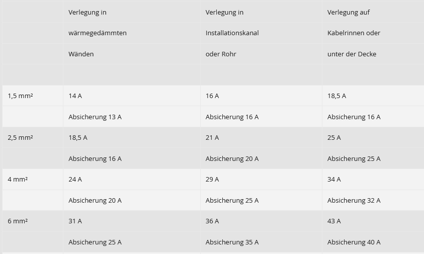

Gemeinderat schrieb: Grundsätzlich kann man davon ausgehen:
2,5 mm² = 16A
4 mm2 = 32A
Nö, siehe mittlere Spalte:
2023/20230102637483.png
32A wäre nur bei komplett freier Verlegung zulässig.
  •  Gemeinderat
2.1.2023  (#10)
Stimmt, bei freier Verlegung.
Aber das Conclusio sollte sein: sparts nicht beim Kabel emoji einmal ordentlich und man hat auch zukünftig Möglichkeiten.
