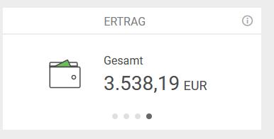

Hier der Ertrag meiner 13kWp Anlage, nicht Richtung Süden ausgerichtet. (seit Februar 2022 in Betrieb)
2023/20230102135439.png
Hier sind immer die korrekten Einspeisetarife hinterlegt sowie der aktuelle Bezugstarif (derzeit zahle ich nur 17 Cent im Bezug --> sobald ich einen neuen höheren Vertrag habe, wird die Ersparnis aslo noch höher)
Ui, die 3 Jahre gehen sich knapp nicht aus :( Am besten nicht weiter darüber nachdenken.
Hauslbauer schrieb: Falls du vom Energieverbrauch optimieren sprichst, dann bitte gerne Fakten dazu? wurden ja auch noch keine genannt ausser das man Sparen sollte, aber Wie und Wieviel sich sparen lässt kam ja noch nichts?
Dann sag doch mal, welche Wärmepumpe, wie hoch ist nur der WP WP [Wärmepumpe]-Verbrauch, eventuell Energieausweis vom Haus dazu, etc. Erzähl ein wenig über die bisher verbaute Technik.
Hauslbauer schrieb: wieso Zeigst du mir nicht deine Rechnung und wie toll sich das alles Rechnet und wie ich mir jedes Jahr einen Urlaub verdiene (wurde ja hier schon erwähnt) ......
Möglich größe und Ausrichtung hab ich ja schon erwähnt, also eigentlich optimale Bedingungen, bitte ich warte auf die Fakten.
hast du nun oben. Ob sich ein Urlaub ausgeht, weiß ich nicht. Eventuell seid ihr ja zu 10, dann wirds eng ;)

Hier mal meine Rechnung, ganz transparent. Hosen runter.
Und auch die Ergebnisse dazu wenn man gewisse Werte ändert. Lies dir das mal in Ruhe durch und dann entscheide ob es besser ist seine Energie in einen Puffer zu stecken oder andersweitig zu investieren. Auch die "finanzielle Energie" wie du schreibst. Die geistige ebenso.
Meine Anlage wurde Mitte September 2022 in Betrieb genommen, hat 20kWp und hat 27500€ gekostet. Nach Abzug der 4k Förderung also 23500€. Förderung Kat B kann man in der Vorlage leider nicht einstellen, deswegen habe ich einfach den kWp kWp [kWpeak, Spitzenleistung] Preis so erhöht dass nach Förderung eine Investition von 23,5k rauskommen.
Folgende Bedigungen wurden angenommen:
Rahmen:
2023/20230103948682.png
Eigenverbrauch von 30%:
2023/20230103402729.png
Derzeitige Strompreise:
2023/20230103822775.png
Ertrag: Man sieht es wird mit konservativen 17MWh/a gerechnet:
2023/20230103854532.png
Ergebnis:
2023/20230103284953.png Strompreisentwicklung kann natürlich keiner vorhersehen, hier mal mit laufender Steigerung gerechnet.
Und das Wichtigste: Was bringts und wann hab ichs wieder drin?
2023/20230103158205.png
Richtig, nach dem 4. Jahr.  Der Knick den du siehst ist die Wechselrichtererneuerung (3k).
OH MEIN GOTT DU IDIOT RECHNEST DIR HIER ALLES SCHÖN. Stimmt - ist ja mein Baby.
Na gut,.. wir ändern mal die Werte.
Hauslbauer schrieb: und weil wir jetzt gerade gute bedingungen fürs einspeisen haben ich glaube kaum das du in 2 Jahren noch diese Einspeisetarife bekommst dann schauts das ganze schon wieder ganz anders aus
Fürs Einspeisen bekomme ich jetzt nur noch 10c, bezahle aber weiterhin 40c für den Bezug, und kann weiterhin nur 30% Eigenverbrauch realisieren weil ichs einfach nicht drauf hab:
2023/20230103862834.png
OH NEIN - ES WIRD ERST NACH 7 JAHREN RENTABEL 😱
Kann ich aber den Eigenverbrauch steigern gleich mal 1 Jahr schneller.
Nach 10 jahren bin ich erst 27k im Plus. Schrecklich. Hätte ich mal lieber eine großen Puffer und Wassertaschen im ganzen Haus verteilt.
Wie kommt jetzt jemand darauf der die Finger an seiner Hand selbst zählen kann, dass sich die Anlage erst in +10 Jahren oder NIE rentiert? 💁‍♂️
Der muss wohl folgende Werte annehmen:
Nur 15% Eigenverbrauch
Für den Bezug zahlst du 50c!
Fürs Einspeisen bekommst du 3Cent!
Strompreissteigerung/a 10%!
In diesem äußerst realistischen Szenario kommst du dann auf:
2023/20230103747524.png
Wenn ich mich irgendwo brutal verrechnet habe bitte um Aufklärung 🙂
