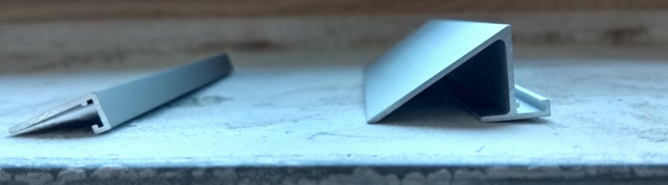

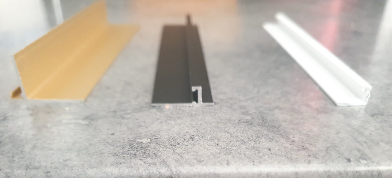

  •  rijeka
11.1.2023  (#12)
@DrShouter könntest du mal ein paar Fotos posten. Wir haben Parkett und Minileiste schon beauftragt, aber uns noch nicht für die Art der Minileiste entschieden.
Um ehrlich zu sein, wollte ich die ganz kleinen nehmen. Dein Post hat mich jetzt abgeschreckt, dass man sich hier schnell die Wand kaputt macht. Handelt es sich bei SL16X5 um das ganz links in gold? Hab ein paar Muster von der Firma bekommen.
2023/20230111330764.png
2023/20230111901643.png

  •  rijeka
12.1.2023  (#17)
Danke für die Aufklärung ;)
Also beser diese hier nehmen.
2023/20230112164859.png
