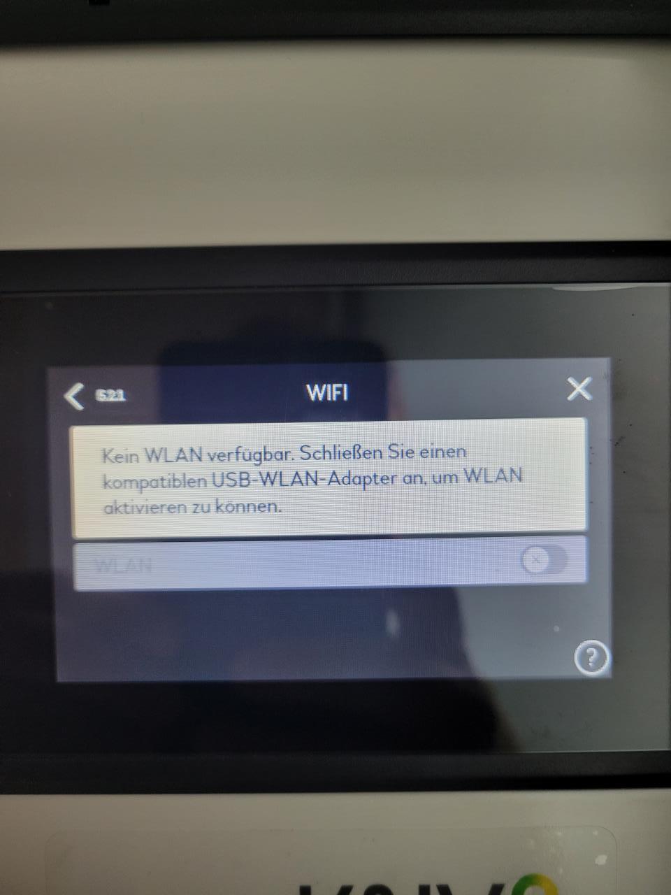

Pumpe ist installiert und läuft bereits im bodentrocknungsprogramm bei 30grad vorlauf da mein estrich nach Messung noch etwas zu feucht ist.
Jetzt wollte ich gestern probieren das ding ins wlan zu bekommen und irgendwie die meldung bekommen. Was is da los? Doch kein wlan? Wo ist denn die rj45 buchse bei dem ding versteckt? Lt anleitung unterm display, da find ich aber keine öffnung...
2023/20230901524966.jpg
1.9.2023  (#84)
Ja Abdeckung vorne weg nehmen unterm Display is der Anschluss

1.9.2023  (#89)
Ich muss trozdem nochmal blöd fragen - Hat das Teil jetzt WLAN oder nicht Standardmäßig?

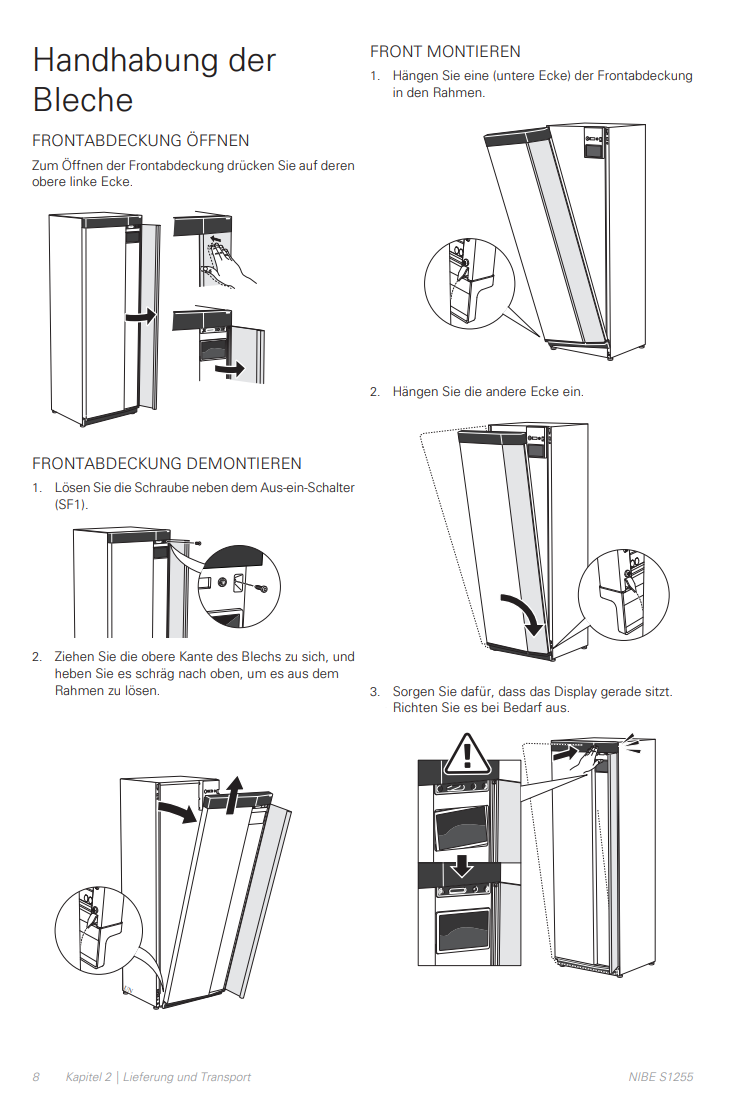

1.9.2023  (#90)
Gschmackig schrieb: Ich muss trozdem nochmal blöd fragen - Hat das Teil jetzt WLAN oder nicht Standardmäßig?
Sollte es schon haben, ja.
Fürs Ethernetkabel (Empfehlung!) ist die Blende zu öffnen wie im Installationshandbuch auf Seite 8 beschrieben:
2023/20230901662632.png
1.9.2023  (#91)
Danke ds50. Ja die große verkleidung vorne weg nehmen. Kabel von hinten Einfällen und den Deckel noch lösen dann geht's leichter

Alles klar, installtionshandbuch schon runtergeladeb. werd mir noch ein cat kabel mit buchse besorgen.
Was mir trotzdem noch ein Rätsel ist ist die fehlermeldung die ich oben als bild gepostet hab und das ausgegraute wifi on hakerl... Mir kommt das so vor als ob meine keinen wlan adapter verbaut hat.. hat da wer eine idee dazu?

8.9.2023  (#100)
Ich bilde mir stark ein, dass WLAN bereits onboard ist - aber wie genau weiß ich nicht, da ich solche Dinge immer per Kabel anschließe.
Sonst mal bei KNV nachfragen, die müssen das wissen.
