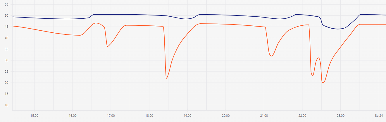

Ich habe eine 1255er Anlage im Monitoring, die hat über die Weihnachtsfeiertage 5 Erwachsene versorgt mit der temporären Erhöhung. Wenn der/die Erste badet (und baden ist jetzt keine 5 min Aktion) fällt der BT6 sofort mal ab und es wird eine Bereitung angestartet. Bis der Badespaß vorbei ist, hat man fast den Ausgangswert.
2023/20230126617803.png
So sieht das zugehörige Diagramm von BT6 und BT7 aus im Verlauf eines Abends. 5 deutliche Entnahmen, 4 Ladungen. Man beachte die relativ normalen Temperaturen deutlich unter 55 °C.
Es geht also viel mehr als man glaubt, wenn man nur richtig parametriert und seine Gewohnheiten reflektiert. Wenn man jetzt aber hergeht und sagt, ich will jederzeit meine 2 x 200 Liter Wannen füllen, dann braucht man sich aber über Effizienz keine Gedanken mehr machen.

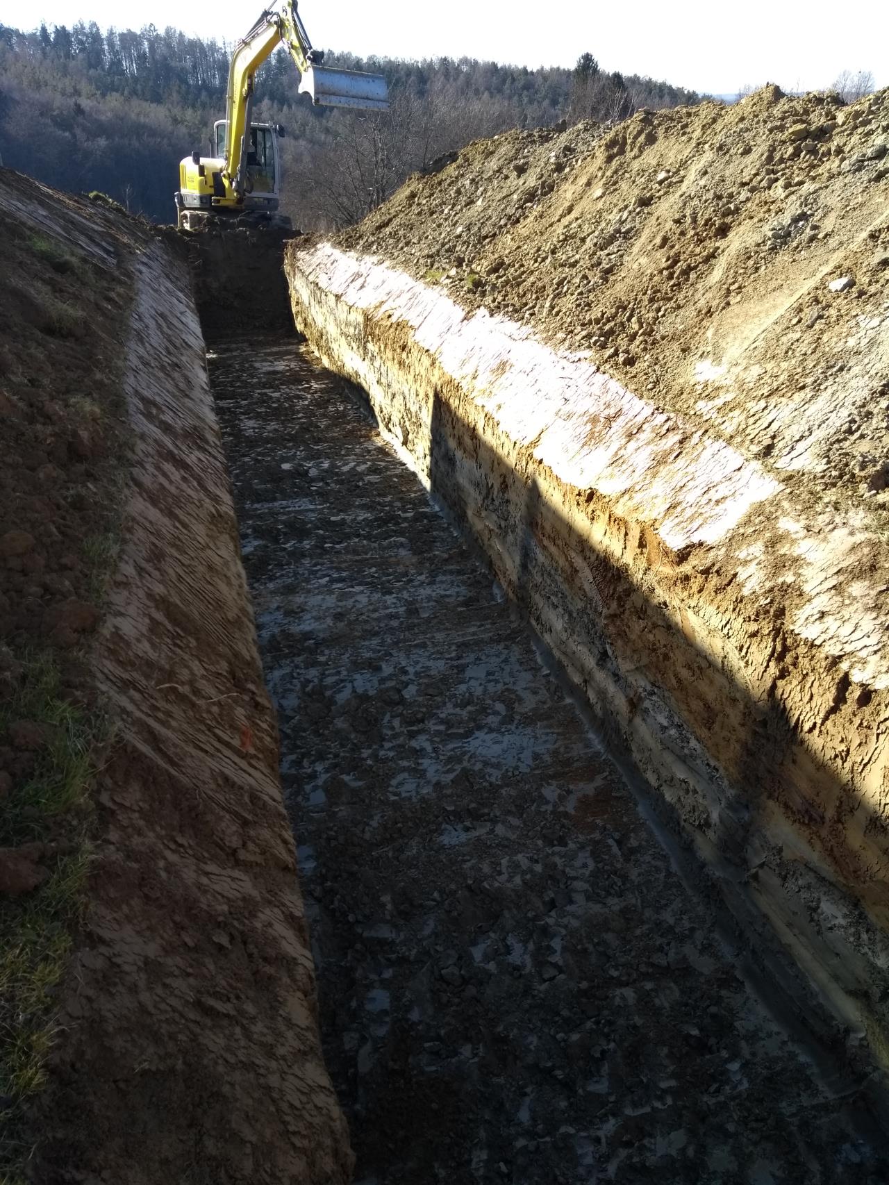

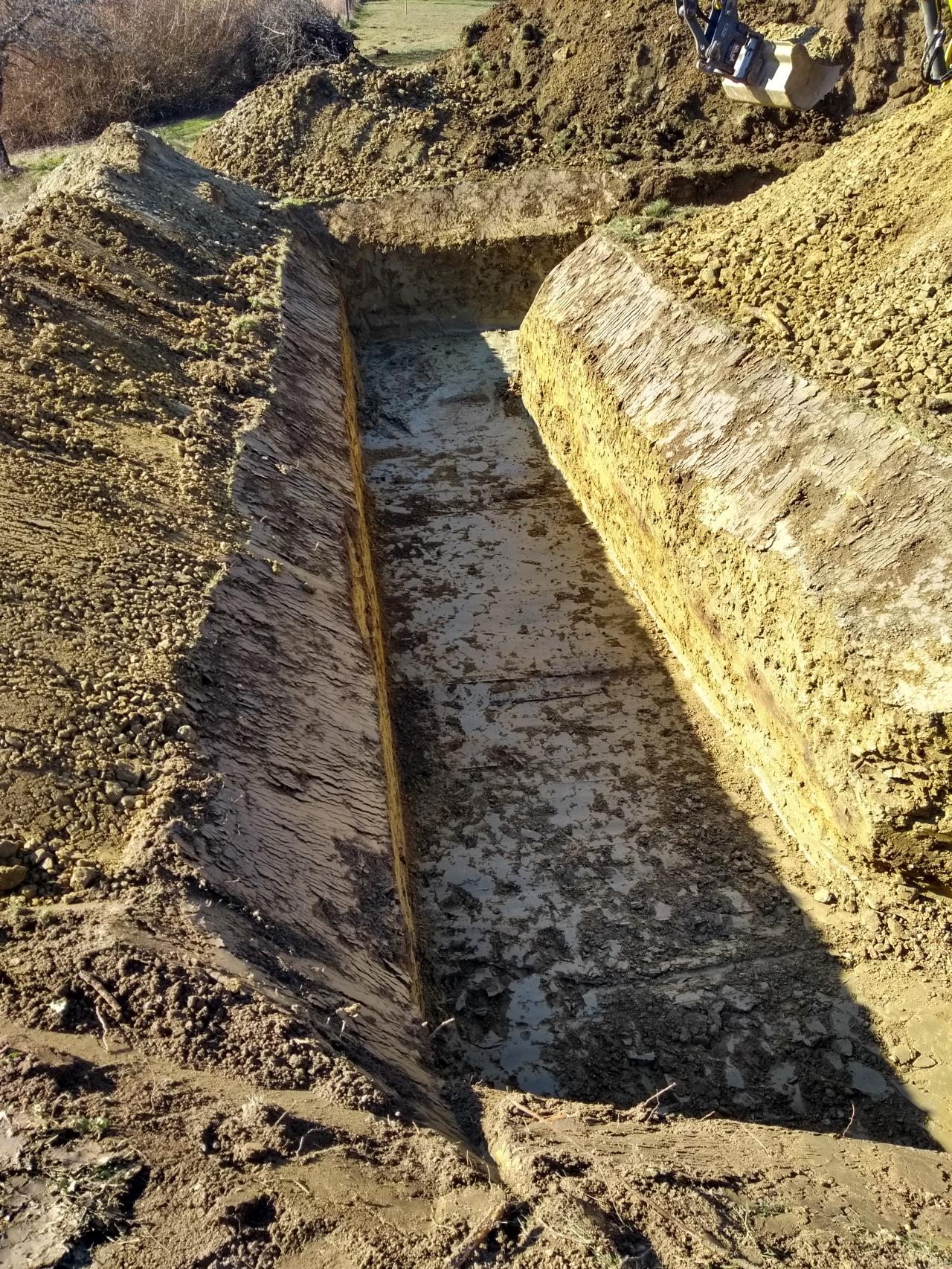

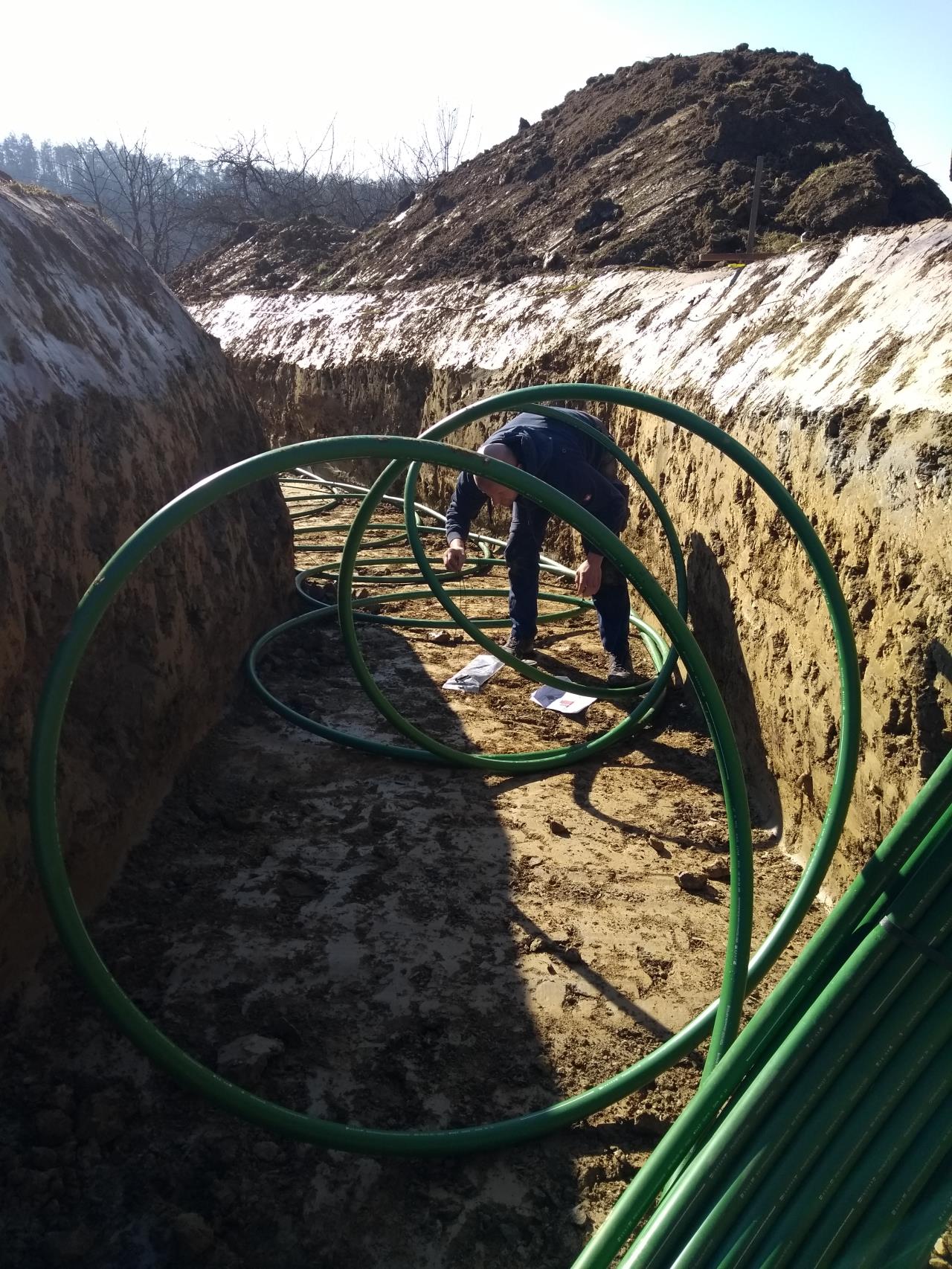

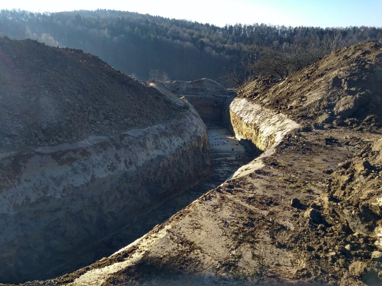

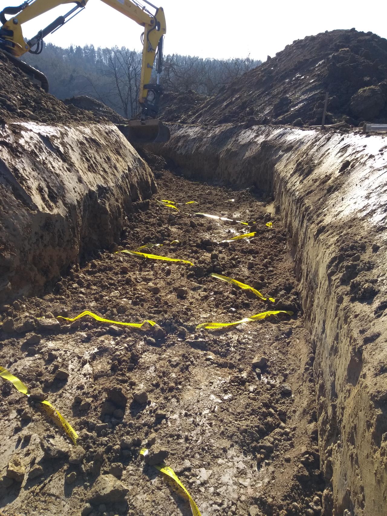

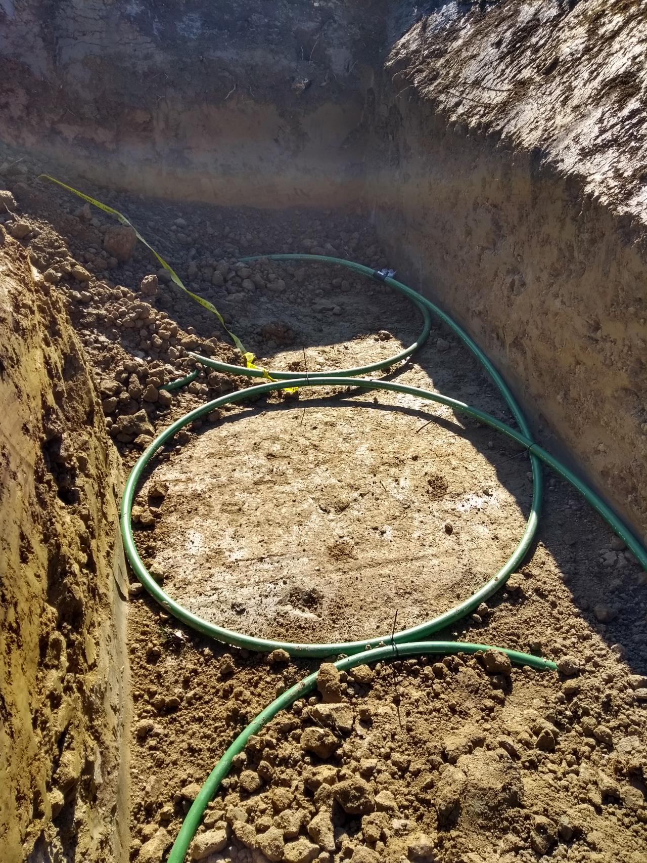

14.2.2023  (#74)
So! Der grüne Schlauch liegt in Kreisen in der Erde und wir sind heute fertig geworden. 300m davon haben wir versenkt.
Ich muss sagen, echt gewaltige grabarbeiten gewesen... Und gefroren ist der schlauch auch bockhart und lässt sich nur ungern bändigen.
Insti war kurz da die Muffe setzten ansonsten hab ichs gemeinsam mit dem bagger fahrer gemacht nach plan von KNV (oder halt fast nach plan).
Vor- und Rücklauf Durchführung wurde unter dem Streifenfundament in den Technikraum ralisiert mit Durchführung im Flexi Schlauch, die werden dann weiter an die gewünschte stelle durch die Bodenplatte an die gewünschte Stelle durch die geplanten 2x RDSgeführt.
Bagger 2 Tage, Schlauchlegen etwa 3 Stunden netto mit 15min warten bis die Muffe fertig war.
Kabelbinder haben wir nicht viele gebraucht, außer dort wo die Schlingen sehr eng gesetzt werden mussten.
Anbei ein paar Bilder. Über Kommentare würde ich ich freuen!
2023/20230214561361.jpg
Graben Nr1
2023/20230214789466.jpg
Um die Ecke
2023/2023021435174.jpg
Schräg zurück damit noch Platz für die Zisterne in der Mitte und einen Baum Rechts bleibt
2023/20230214194041.jpg
Muffe sitzt (und ist hoffentlich dicht), Schlauch liegt
2023/20230214575787.jpg
Abspulen und fixieren nach plan
2023/20230214858686.jpg
Warnbänder beim Zuschütten nach gut 50cm draufgelegt im Zig Zack
Zuschütten, Verdichten und fertig machen (bilder folgen noch)
14.2.2023  (#75)
Hi
Schaut super aus!
Tip noch, miß Dir die Künetten aus und zeiches auf enem Plan ein, daß Du in 55 jahren auch noch weißt, wo der liegt.
Inkl. Schweißstelle.....
Tip für die Zukunft, mein Insti hat den RGK RGK [Ringgrabenkollektor] Schlauch noch auf der Palette mit Luft abgedrückt, soll schonmal vorgekommen sein, daß der Schlauch an Harriß hatte. Und wär blöd, wenn der Schlauch eingegraben ist und a Loch hat....
