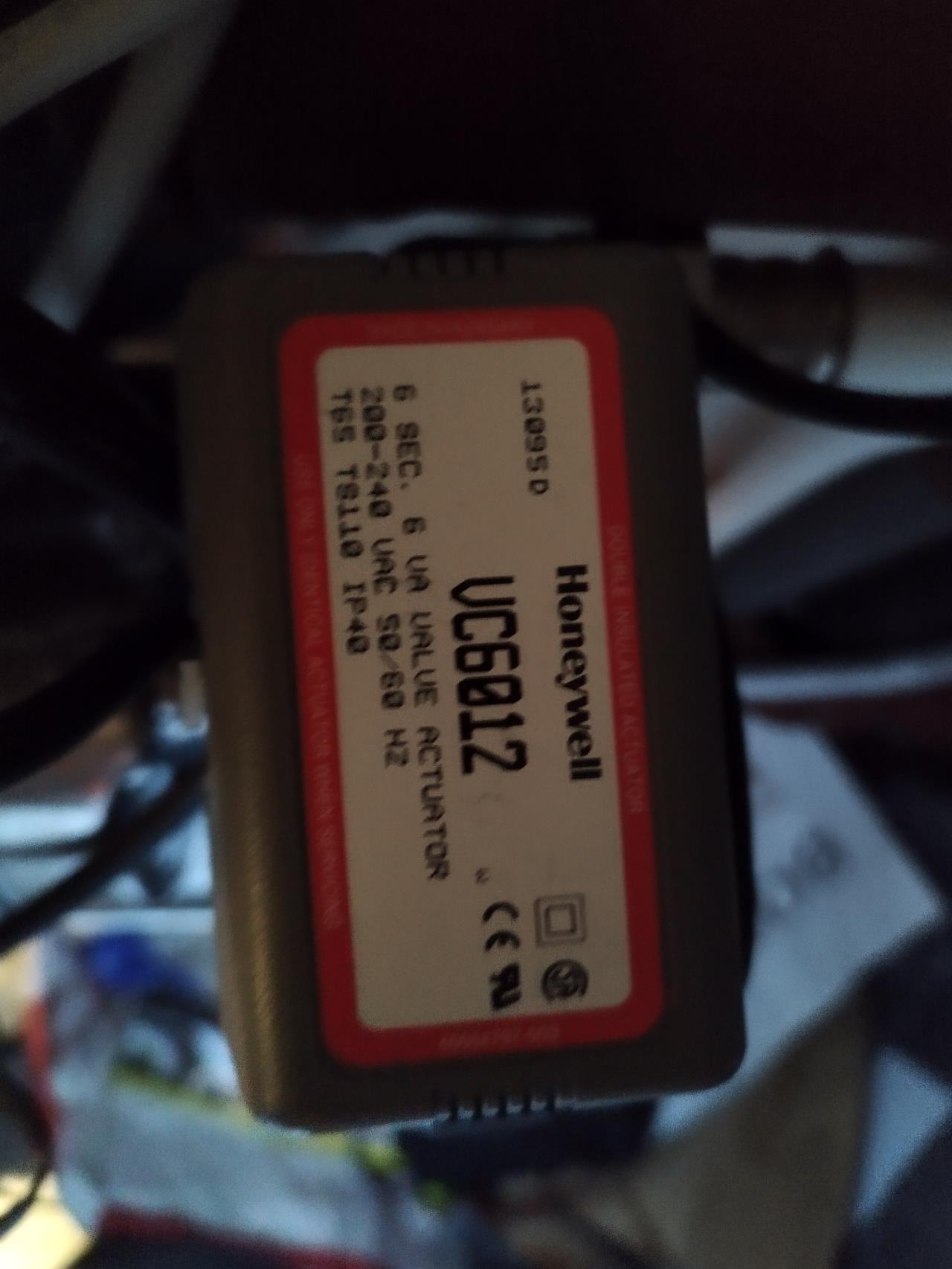

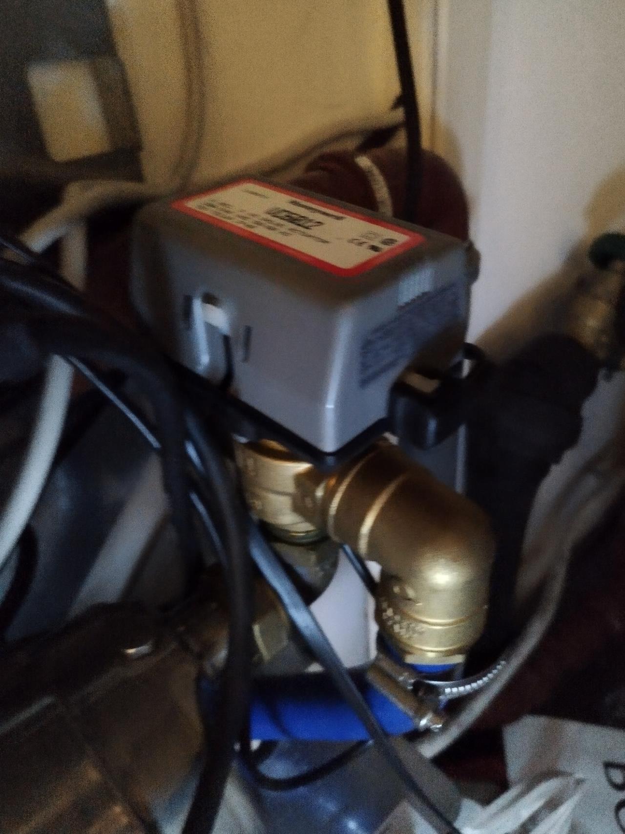

Weiß jemand, was das für ein Ding ist (Honeywell)?
Kundendienst hab ich leider nicht erreicht....

Ein Vorratsbehälter für was? Wie ist das System aufgebaut und was hängt da noch so alles dran?
das Honeywell ist ein 3-Wege-Ventil, wenn das nicht mehr richtig schließt läufts eben.. aber ohne das ganze System zu kennen schwierig zu sagen.

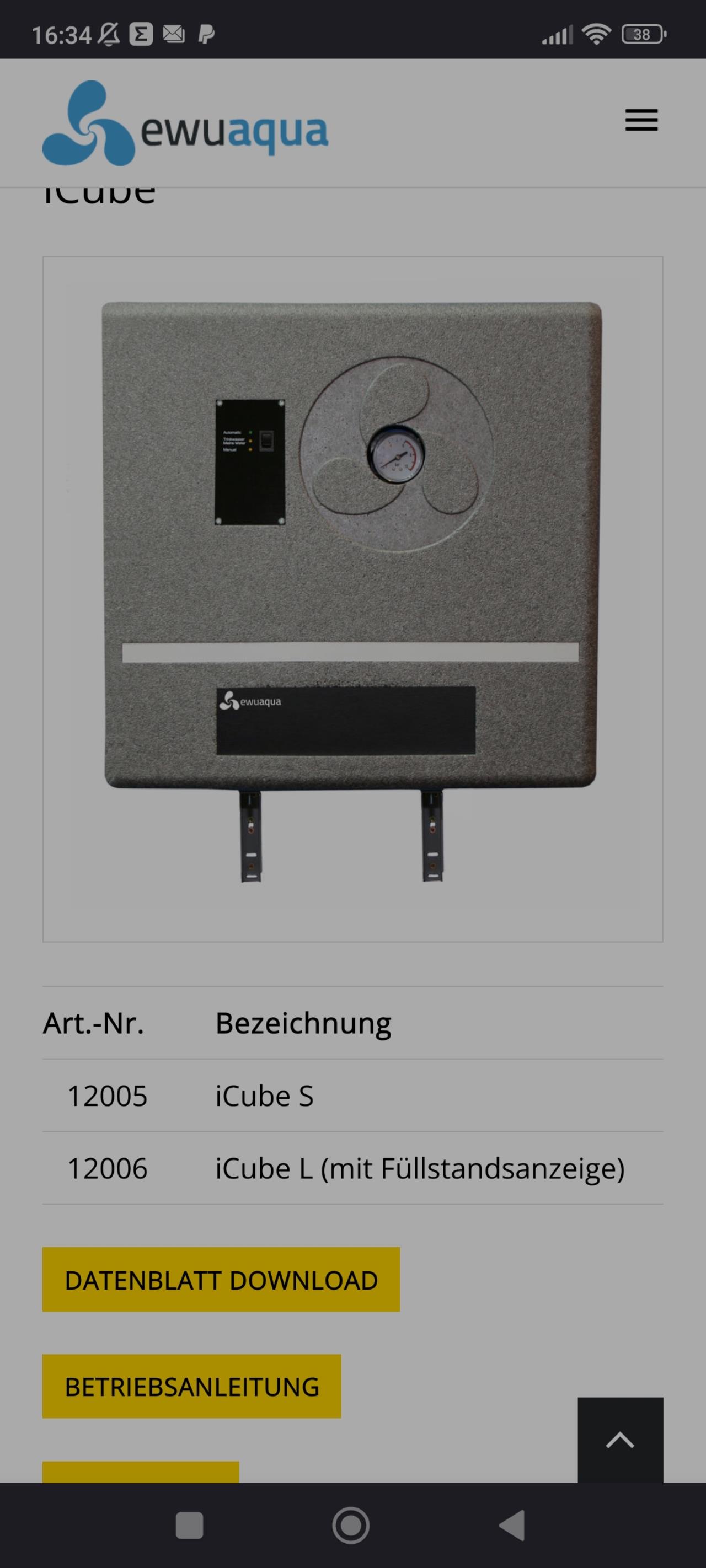

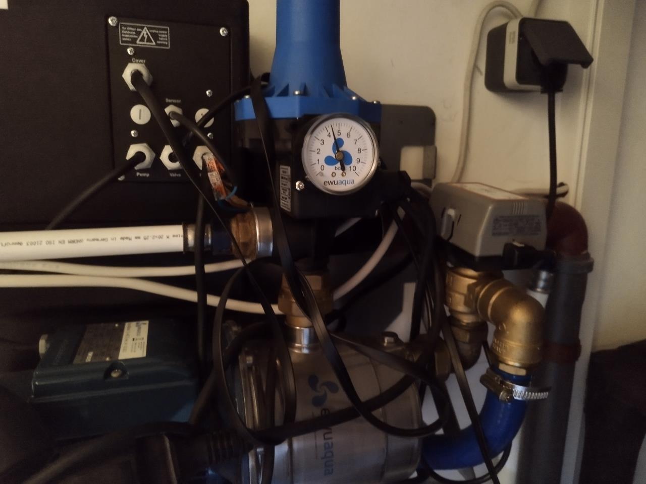

https://www.ewu-aqua.de/produkte/regenwassernutzung/regenwassermanager/
2022/20221220539171.jpg
Das ist der Übeltäter.
Im Sommer hatten wir bereits das Problem, dass die Umschaltung bei leerere Zisterne sporadisch nicht funktionierte.
Hatte länger mit dem Kundendienst telefonischen Kontakt. Ein Kondensator würde mir damals zugeschickt und ich habe ihn selber nach Anleitung durch die Firma getauscht.
Der hat das Problem aber nicht gelöst, es noch 1-2x auf. Wir wollten schon den Kundendienst kommen lassen. Allerdings ging es dann wieder und wir haben es nicht gemacht. Denn wenn es kein Gewährleistungsfall gewesen wäre, wären wir auf den Anfahrtskosten (aus Deutschland!!!) sitzen geblieben.

20.12.2022  (#25)
derLandmann schrieb: das Honeywell ist ein 3-Wege-Ventil, wenn das nicht mehr richtig schließt läufts eben.. aber ohne das ganze System zu kennen schwierig zu sagen.
Das würde dann ganz gut passen....
edit: aber wo rinnt das Wasser dann hin? Kann eigentlich nur in die Zisterne rinnen.
WCs rinnen nicht, Gartenwasser auch nicht.

monika1979 schrieb: Das würde dann ganz gut passen....
Kannst ja mal runterschrauben und schauen, obs nicht mehr funktioniert oder nicht ganz zumacht oder ausgeleiert/abgeschert ist.
monika1979 schrieb: edit: aber wo rinnt das Wasser dann hin? Kann eigentlich nur in die Zisterne rinnen.
in die Zisterne und dann wahrscheinlich in den Überlauf.

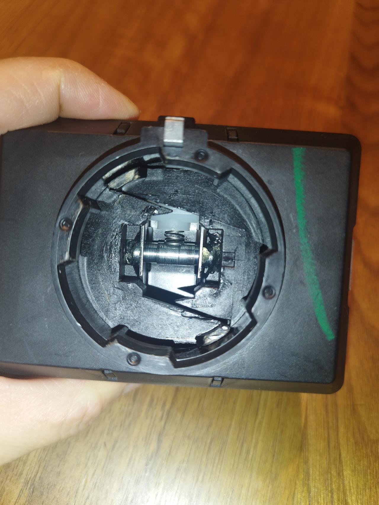

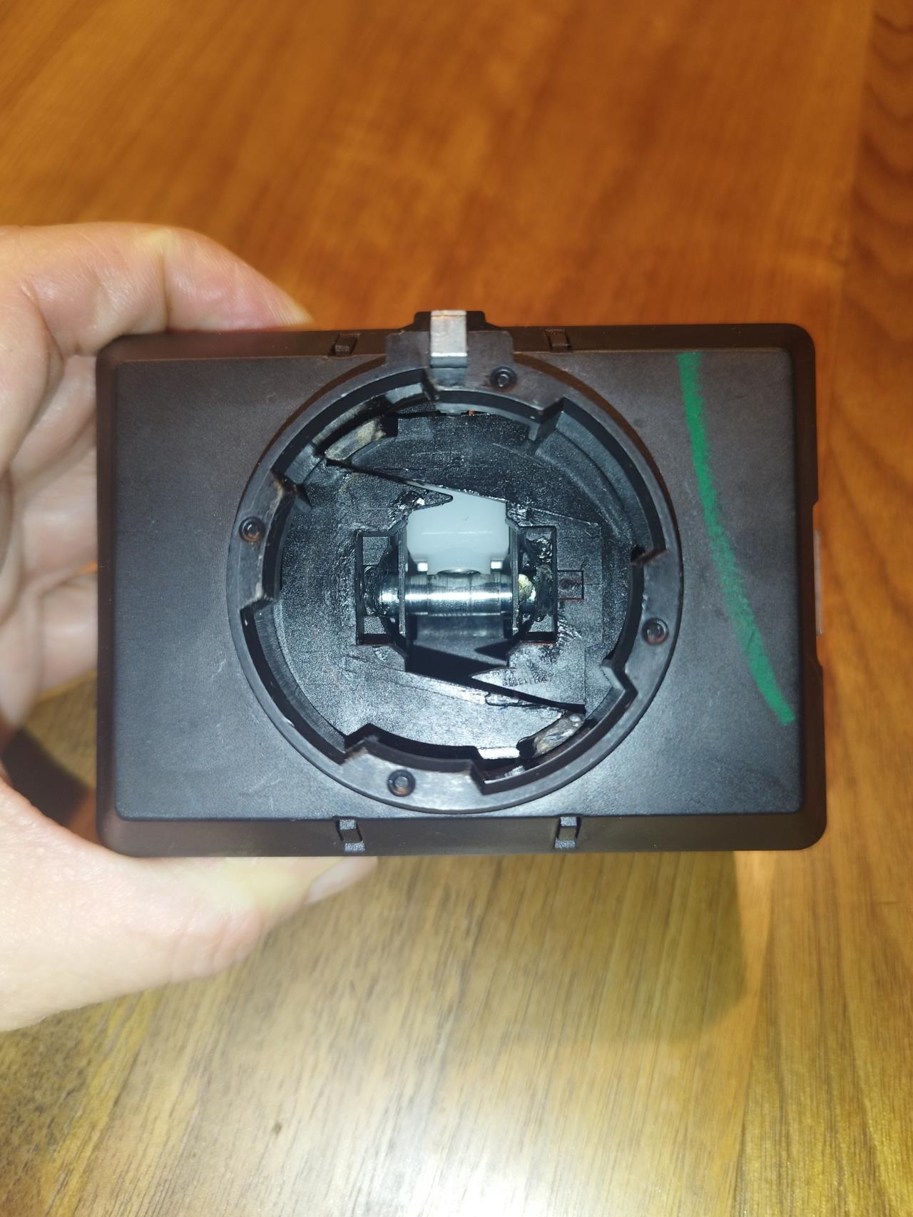

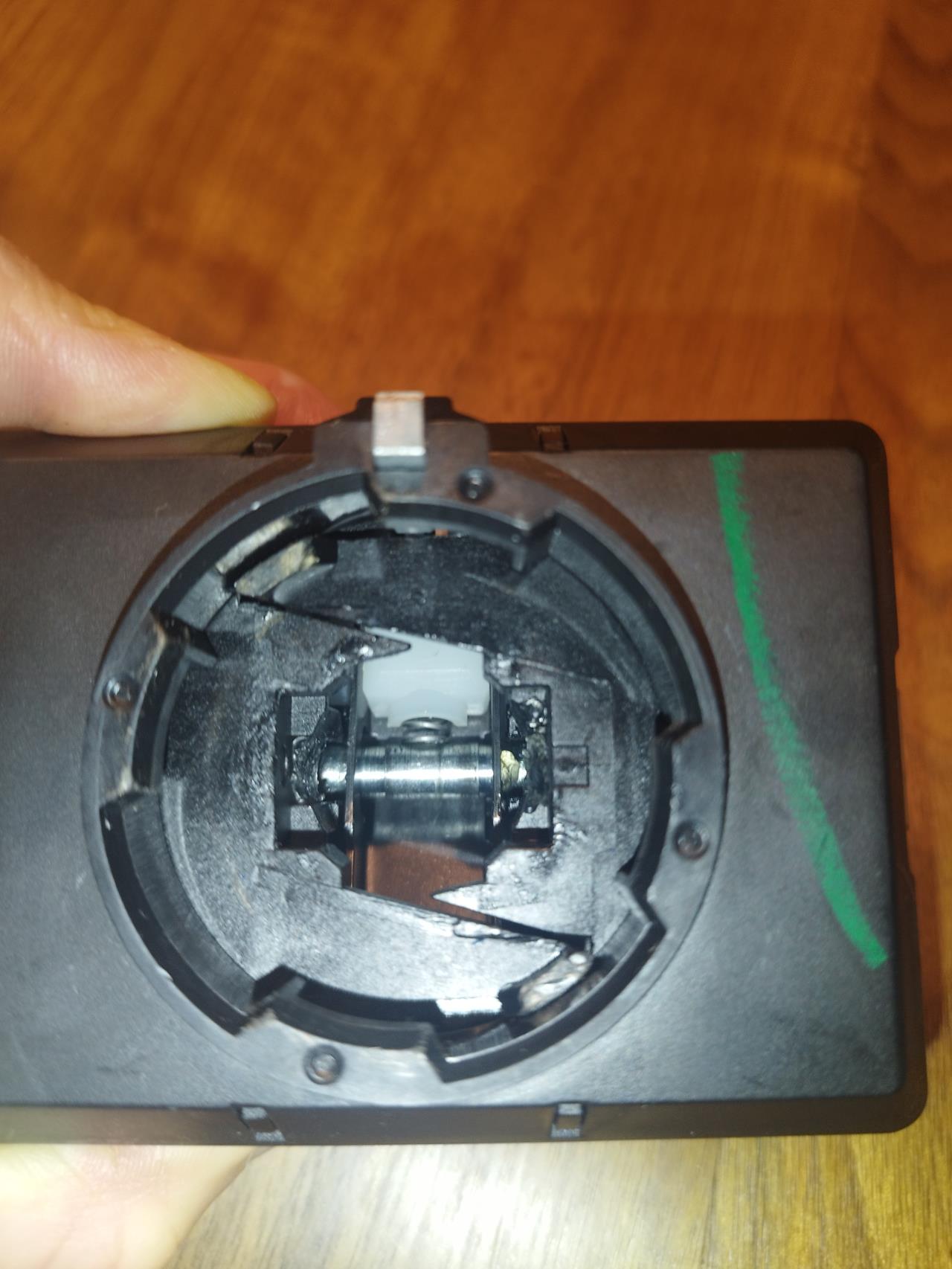

Wie überprüfe ich das Ventil? Ich hab den Stellantrieb runtergeschraubt.
Der weiße Knopf hier lässt im abmontiertem Zustand ganz leicht bewegen, rastet aber ein in 3 Positionen ein.  Im montiertem Zustand gibt es 3 Positionen: oben, Mitte, unten
Oben:
2022/20221220177376.jpg
Mitte:
2022/20221220889085.jpg
Unten:
2022/2022122053454.jpg
Wenn ich die Anlage manuell auf Trinkwasser umschalten, tut sich an der Stellung nichts. Ich vermute, der Antrieb ist einfach tot.
Kann mir das jemand bestätigen bevor ich das Ding um ca 70€ bestelle?
Oder könnte es doch das Ventil selber sein?
Das werde ich dann nicht selber tauschen.
21.12.2022  (#31)
monika1979 schrieb: Ich vermute, der Antrieb ist einfach tot.
Den könnte man zumindest vortesten, einfach an 230V anschließen und schauen ob er sich dreht (6s Laufzeit oder so steht drauf). Wenn du abklemmst, sollte er zurücklaufen (Feder).
Es kann aber sein, dass der ohne Last (=Ventil) funktioniert und mit Last nicht, ebenso kann natürlich der 'Schieber' fest sein, dann geht auch nichts.
Also zuerst Antrieb testen, wenn der läuft, dann das Ventil mit einer Zange o.ä. bewegen, wenn das auch funktioniert, wird ev. das Ventil gar nicht angesteuert. Dazu kann man die Spannung am eingebauten Ventil messen.
Vorsicht elektrischer Strom, gell!
