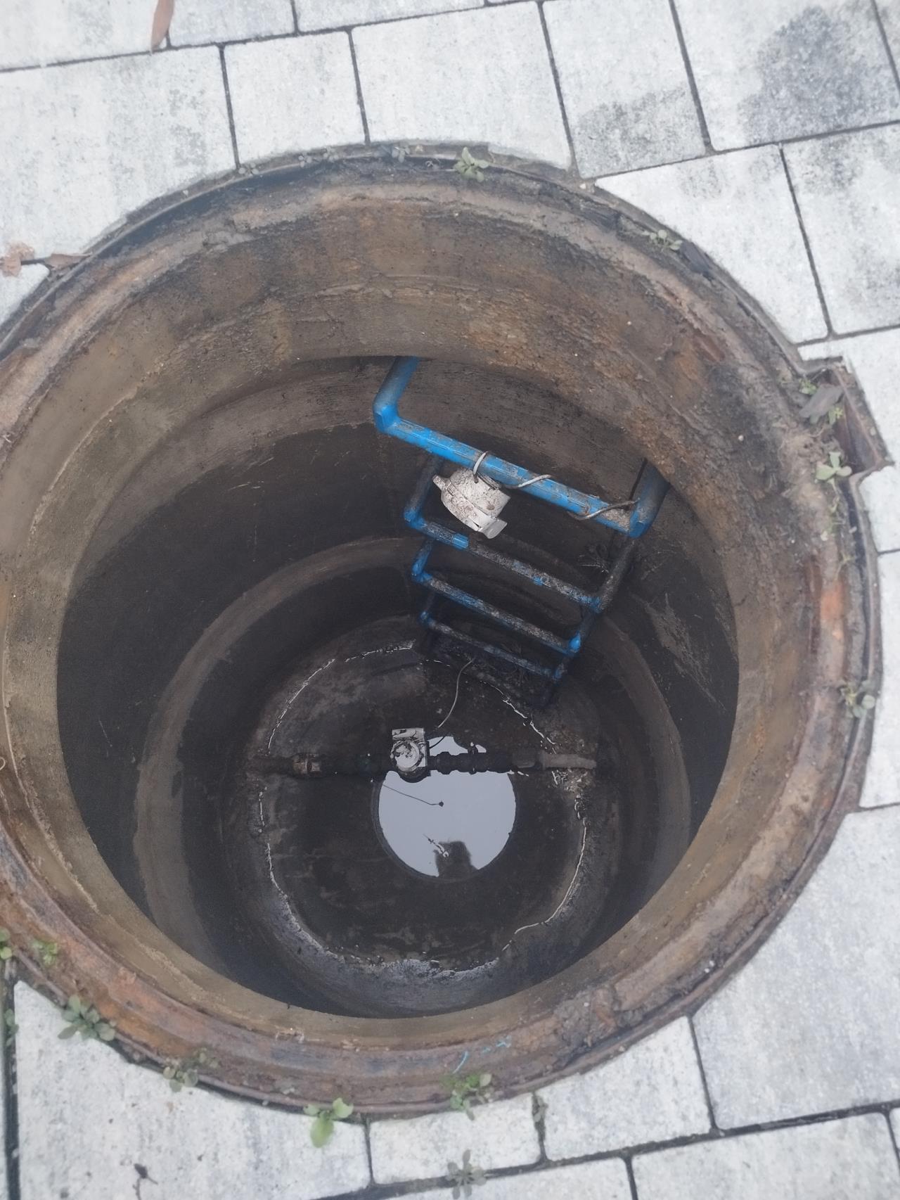

Bei uns hat gerade der Herr vom Wasserwerk geklingelt, da wir einen so hohen Wasserverbrauch haben und weil sich das Rädchen des Zählers dreht, obwohl keine Entnahme stattfindet.
Im Haus ist nichts offensichtlich undicht, auch die Außenwasserleitungen tropfen nicht und die Poolpumpe  und Nachspeisung ist auch aus.
Unser Verbrauch:
2020 (Einzug August, Pool wurde noch gefüllt): 191m³
2021: Pool nochmals komplette Neubefüllung: 242m3
2022: 196m3 (Pool ca 30m3)
WCs und Garten (wird eigentluch praktisch nie bewässertt) laufen über Regenwasserzisterne, die war nie komplett leer.
Wir sind allesamt Kurzduscher (4 Personen). Im Winter 2-3 Badewannen pro Woche. Ca. 5-6 Waschmaschinenladungen pro Woche.
Wo würdet ihr ansetzen? Mich macht stutzig, dass keine Entnahme stattfindet und sich das Rädchen dreht.
Von gestern auf heute würde wohl 1m3 verbraucht. Gestern nur 2 Duschen und 1x Geschirrspüler. Keine Waschmaschine, kein Kochen und Abwaschen.....
Leider hab ich den Wasserverbrauch bisher nicht beobachtet, da die Wasseruhr außen in einem Schacht installiert ist.
Interessant ist auch, dass der Wasserschacht immer vollläuft...
Wasserwerk hat gestern überprüft: Anschluss der Uhr ist dicht.
Baumeister hat bereits den Boden betoniert und alles mit Dichtschlämme abgedichtet.
Im Frühling soll injeziert werden...

Naja wenn es absolut keine Entnahme gibt über mehrere Stunden und trotzdem die Wasseruhr läuft  dann muss was undicht sein. Und wenn es im Haus nirgendswo tropft dann muss es außen passieren. Kann ja nur hinter der Wasseruhr sein.
Wie wird der Schlauch ins Haus geleitet?
Wo kommt das Wasser her das im Schacht steht?
Was soll injiziert werden?
Hast du im Haus noch einen Hahn zu Absperren der Zuleitung? Wenn du diesen Absperrst läuft die Uhr dann auch?
Beim Ablesen immer mind. 1h warten mit vorher/nachher...

Ich hasse den Schacht ..
Jedesmal runtersteigen um abzulesen ...
Jetzt gerade möglich, da er gestern ausgepumpt wurde....

Woher kommt das Wasser, das den Schacht voll laufen lässt?
monika1979 schrieb: Wenn ich den Hauptwasserhahn im Haus abdrehen bewegt sich das Rädchen nicht.
Dann ist das Leck zwischen Wasseruhr im Schacht und Hauptwasserhahn im Haus.
