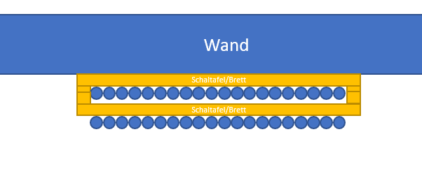

Ich bevorzuge hier die Metalltrassen, da kann man schön mit kleinen Kabelbindern arbeiten. Wenn es Holz sein soll: Eine Schaltafel oder auch nur ein Brett an die Wand, die Clips anschrauben. Das wär Ebene 1. Links und rechts Abstandshalter anschrauben, danach wieder Brett mit Clips, Ebene 2 .. usw usf. Mit Kabeltrassen oder Brettern verliert man halt weniger Raum als mit Schaltafeln, wenn aber sowieso genug Platz vorhanden ist... go for it Hier mal ein Picasso meiner Idee 🤣 |
Die Idee find ich super! Ich muss heute mal ausmessen ob ich da mit 2 Ebenen hinkommen... könnte ganz knapp auf 3 Ebenen hinauslaufen. Hab ca 25 Leerrohre auf 30cm Breite unterzubringen... |

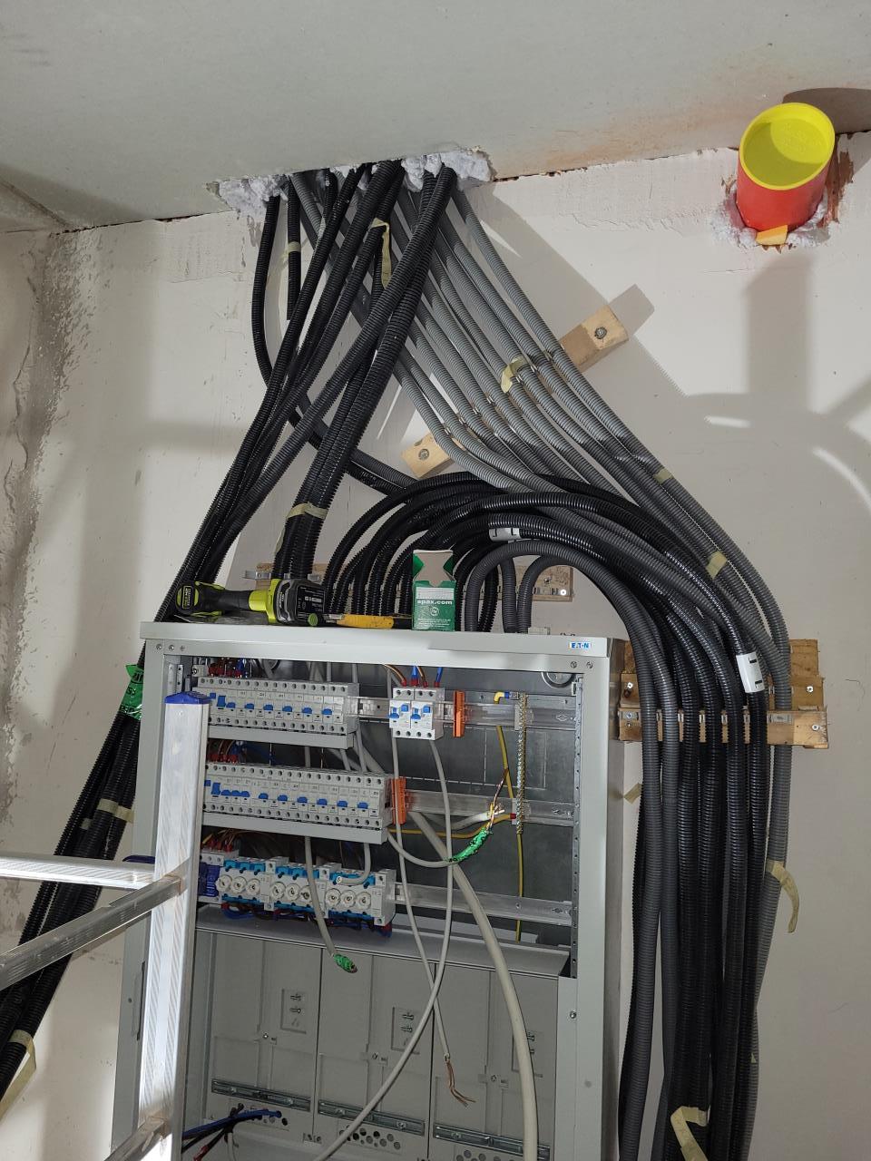

Letztlich hab ich das Beste gemacht aus Restln :) wird sowieso verkleidet und ist eigentlich recht gut sortiert jetzt :) ![]() |
