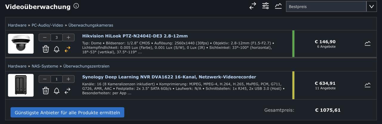

17.12.2022  (#9)
speeeedcat schrieb:
Was könnte so ein professionelles System mit sagen wir mal 2 bis drei Kameras inkl. IBN kosten?
Hallo Speedcat,
wenn du Handwerklich nicht ungeschickt bist, könntest du das ganze selbst montieren/installieren, ist keine Hexerei. Vorausgesetzt du hast dort wo du die 2-3 Kameras haben möchtest Vorbereitung für zukünftige Aussenleitungen getroffen, also Leerverrohrungen. Wie Barista schreibt, sollte man besser ein verkabeltes System wählen, es läuft stabiler, flüssiger. Bei Selbstmontage kostet die Hardeware umdie 1000€ rum. Wenn Leerrohre vorhanden sind, bzw. relativ einfach nachgerüstet werden kann, muss man nur die (POE)Lankabel zum Kamerabestimmungsort verlegen, Kamera montieren, (POE)Lankabel anstecken, selbiges im Haus dann bei einer Videoüberwachungszentrale diese dann einschalten und die Kameras den eignen Anforderungen nach konfigurieren eine E-Mailadresse hinterlegen für Meldungen (zumeist mit einem Foto) sowie eine App installieren, um über diese ebenfalls bei Auslösung informiert zu werden bzw. jederzeit über die App einen Live-Blick auf die Kamerastreams zu werfen. Hier bei diesem Screenshot die mögliche Hardware und der Preis dazu.
2022/20221217456548.jpg
