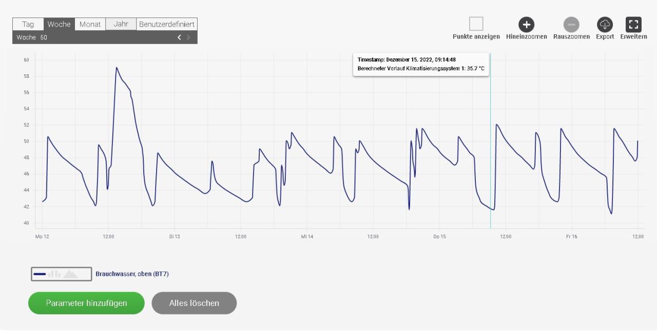

Ein offizieller Nibe Techniker war zur Einrichtung da hat mir mir rudimentär die Anlage erklärt. Nachdem ich in Dezember das Raumklima auf 8 gestellt hatte und wir immer nur noch 19 Grad hatten, habe ich unseren Heizungsinstallateur kommen lassen (16.12.22). Dieser meinte das die Umwälzpumpe nicht gelaufen ist.

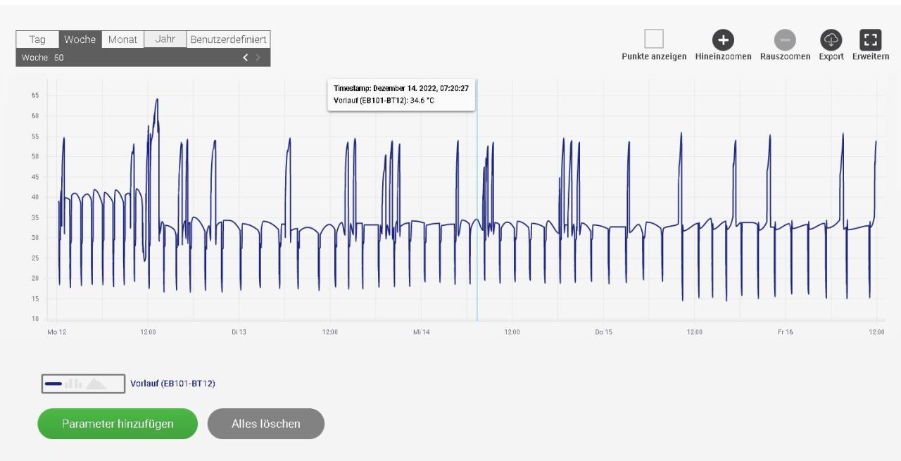

Daraufhin wurde die VVM320 auf Werkseinstellung zurückgesetzt und neu eingerichtet bzw. auch die Heizkurve von 3 auf 4 umgestellt. Jetzt haben wir bei Raumklima 3 angenehme 21,5 Grad. Trotzdem habe ich das Gefühl das die Anlage nur rudimentär eingerichtet ist.

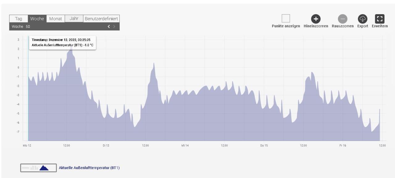

Was mich auch stark verwundet ist, dass die Außeneinheit permanent läuft und die Zusatzheizung auch fast dauerhaft läuft (moduliert zwischen 2kw und 8 kw). Das macht mich ein bisschen Nervös, da wenn ich bei der Nachbarschaft schaue, deren Pumpen fast gar nicht zuhören sind. Auch bin ich verwundert das der Außentemperaturfühler der Nibe hinter der Wärmepumpe (an der Anlage selbst) montiert ist. Der Heizungstechniker meinte das ist in Ordnung. Wichtig wäre das keine Sonne drauf scheint. Ob das stimmt kann ich nicht beurteilen.

Erzeugte Energie Dezember: 1741 kWh
Verbrauchte Energie Dezember: 542 kWh

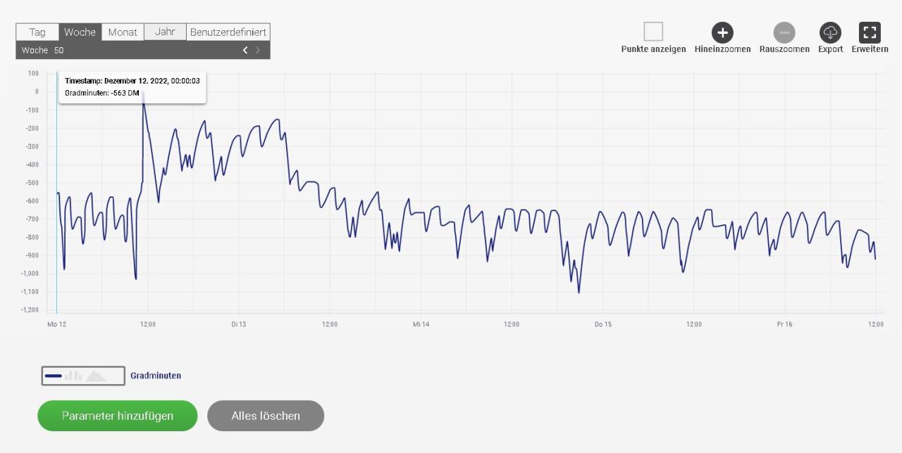

1.30.1 Kurve, Heizung

3.1.2 Übersicht
Betriebsvorrang -> Heizung
Status -> Ist aktiv
Außenlufttemperatur (BT1) -> -6,5 Grad

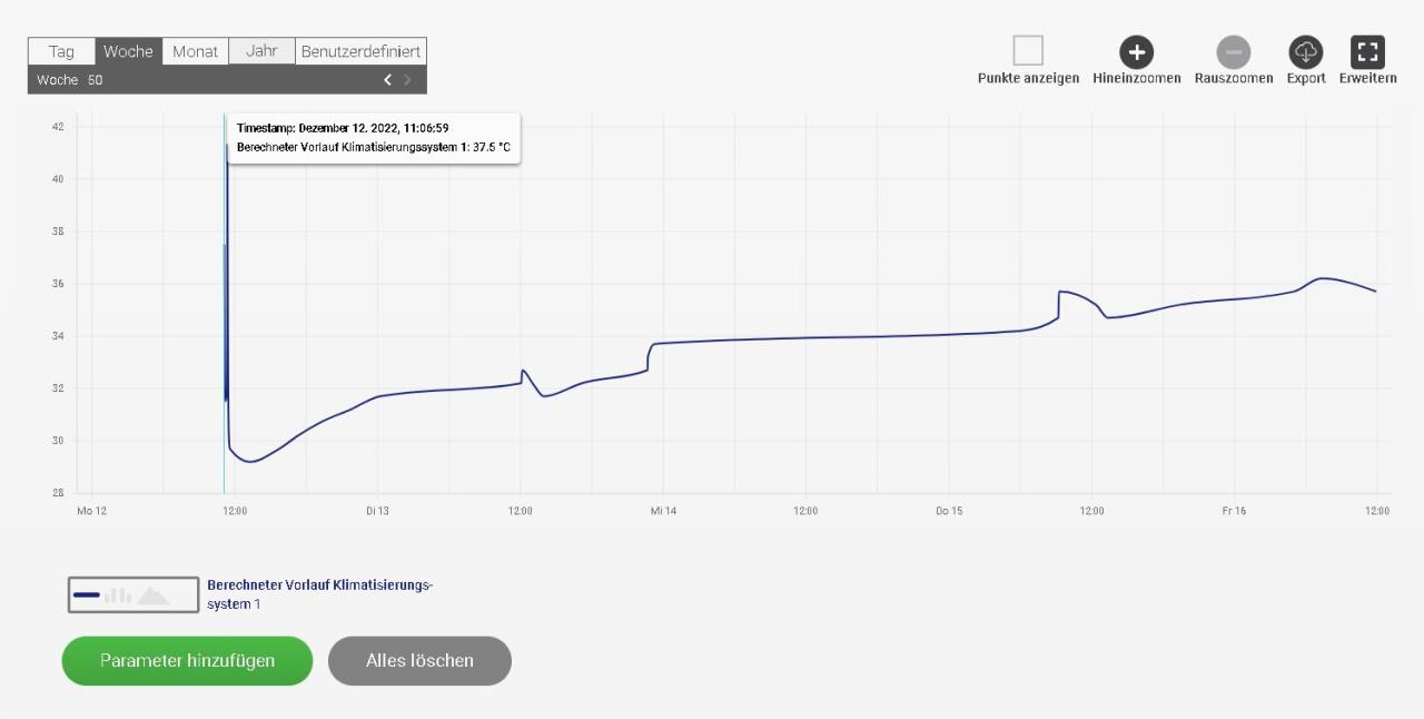

Heizung
Gradminuten -> -781 GM
Berechneter Vorlauf 1 -> 36,2 Grad
Vorlauffühler -> 35,7 Grad

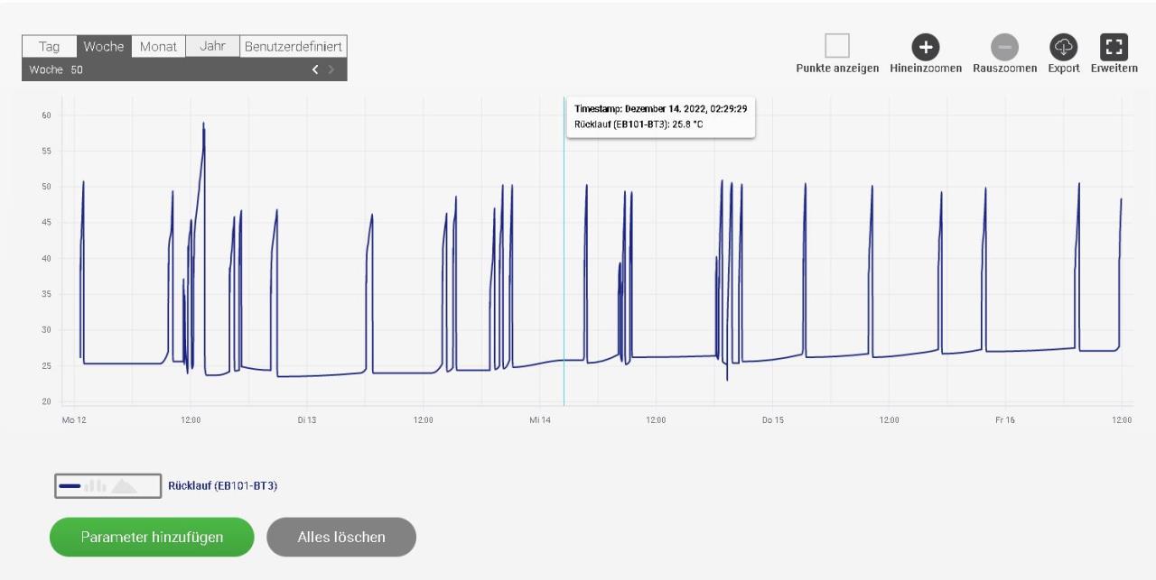

Rücklauftemperatur (BT3) -> 27,3 Grad
Brauchwasser
Komfortmodus -> Mittel

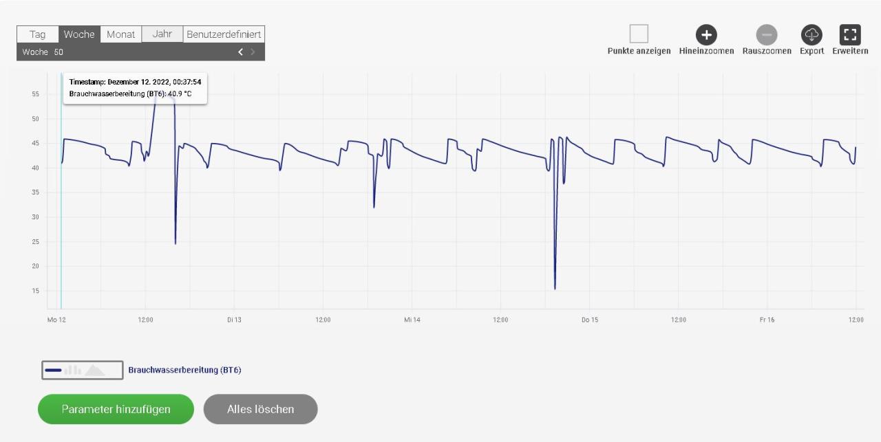

Brauchwasser oben (BT7) -> 48,2 Grad
Brauchwasserbereitung (BT6) 43,2 Grad
3.1.3 Heizung
Gradminuten -> -783GM

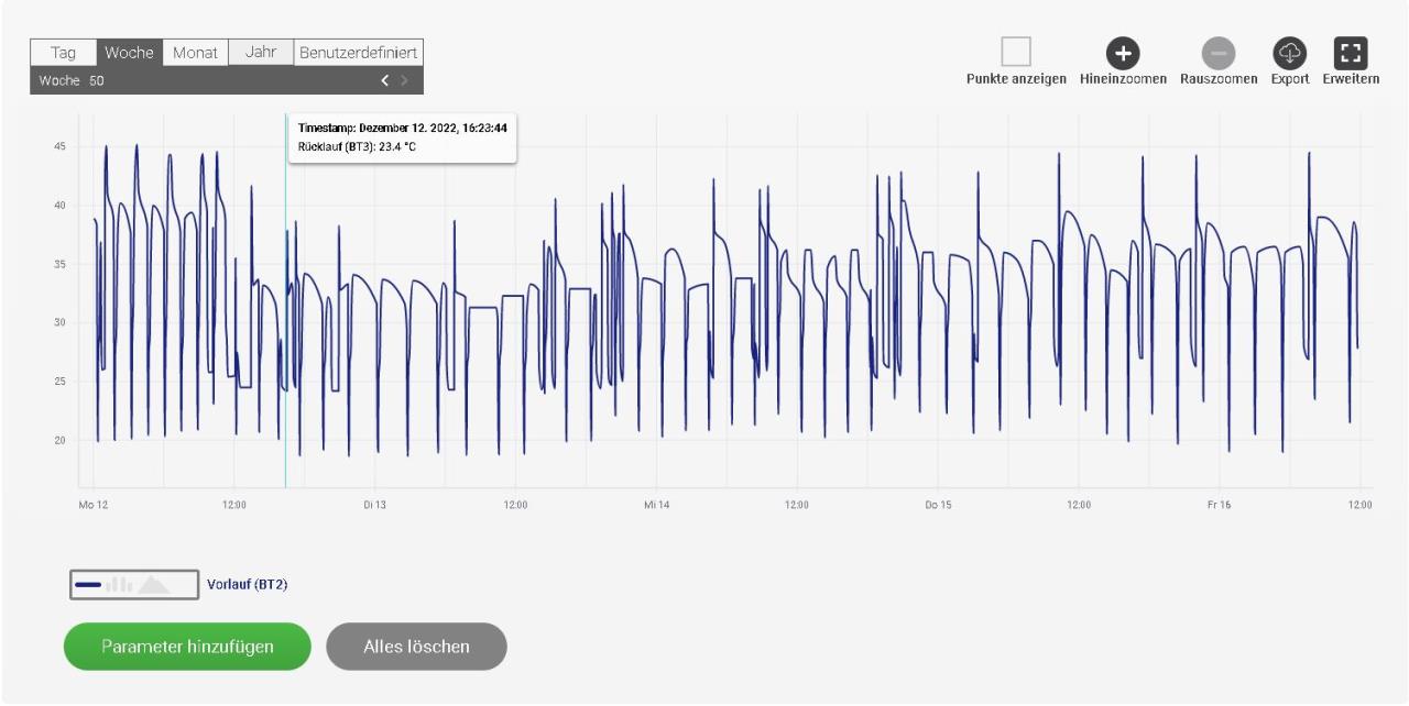

Vorlauftemperatur (BT2) -> 35,7 Grad

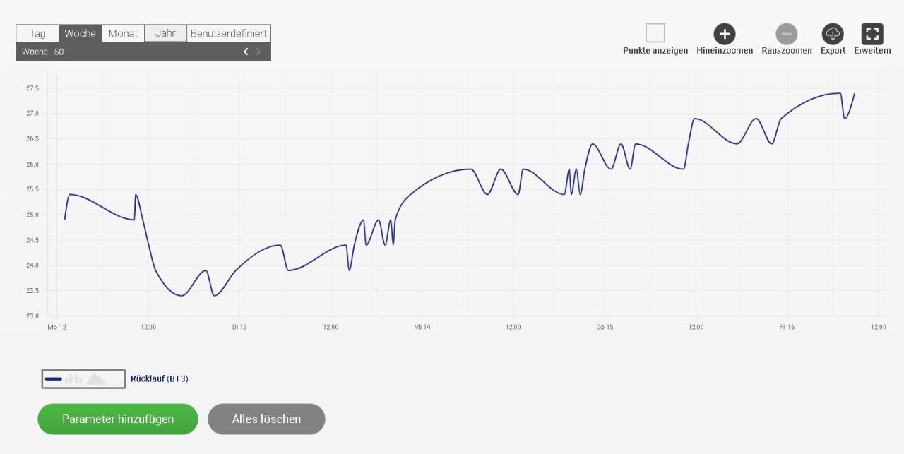

Außenlufttemperatur (BT1) -> -6,4 Grad
Mittlere Außenlufttemperatur -> -4,3 Grad

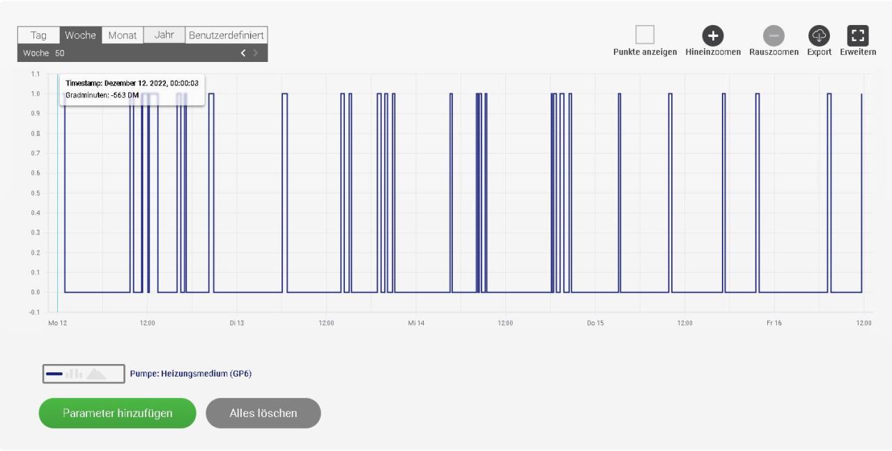

Drehz. HU-Pumpe (GP1) -> 70%
Drehz. HU-Pumpe (GP6) -> Aus

Brauchwasser oben (BT7) -> 48 Grad
Brauchwasserbereitung (BT6) -> 43.1 Grad

Vorlauftemperatur (BT12) -> 34,3 Grad

7.1.1.1. Brauchwasser Temperatureinstellung
Starttemp. Bedarfsmodus niedrig -> 38 Grad
Stopptemp. Bedarfsmodus niedrig -> 42 Grad
Starttemp. Bedarfsmodus mittel-> 41 Grad
Stopptemp. Bedarfsmodus mittel-> 45 Grad
Starttemp. Bedarfsmodus hoch-> 44 Grad
Stopptemp. Bedarfsmodus hoch-> 48 Grad
Stopptemp. period. Erhöhung -> 55 Grad
7.1.2.1 Betriebsmodus HU-Pumpe GP1
Heizung -> Auto
7.1.2.2 Drehz. HU-Pumpe GP1
Heizung -> Auto
Min. zulässige Drehzahl -> 1%
Max. zulässige Drehzahl -> 100%
Drehzahl im Standbymodus -> 30%

17.12.2022  (#1)
Hydraulischen Abhleich vornehmen.
7.1.6.2. Volumenstromeinstellung ändern auf FBH FBH [Fußbodenheizung] damit die Sprezung geringer wird.
Wären schon mal die ersten Steps.
Fäden gibt's genügen einfach mal stöbern
  •  Lemberger
18.12.2022  (#2)
Was habt ihr denn für Bodenbeläge? Weil bei unserem verklebten Parkett sollen wir eigentlich nicht über 35°C Vorlauf gehen.
Periodische Erhöhung deaktivieren.
Heizstab würde ich auch erstmal deaktivieren, bzw auf -20°C setzen.

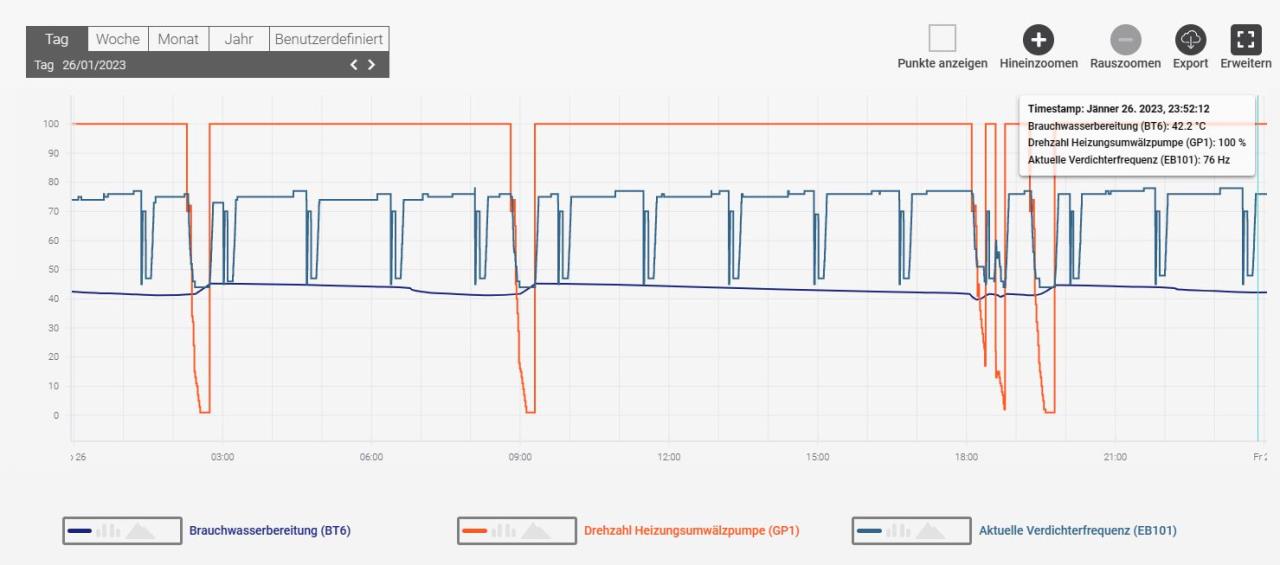

27.1.2023  (#3)
ich habe mal die Einstellung geändert (vor ca. 2 Wochen):
- Zusatzheizung blockiert
- periodische Erhöhung deaktiviert
- Volumenstrom Einstellung von Heizkörper auf Fußbodenheizung gestellt
- NAT von -15 auf -12
Es ist zwar vom Vor- und Rücklauf deutlich besser, aber aktuell liegt der Stromverbrauch zwischen 30-40kw/ Tag bei +/- 0Grad AT AT [Außentemperatur]. Die ERR ERR [Einzelraumregelung] habe ich geprüft, haben zwar Strom aber es steht alles auf "offen"
Im Uplink Portal wird auch die Heizungsumwälzpumpe mit dauerhaft 100% betrieben bei 10,5l Volumenstrom. Ob das so sein soll?
