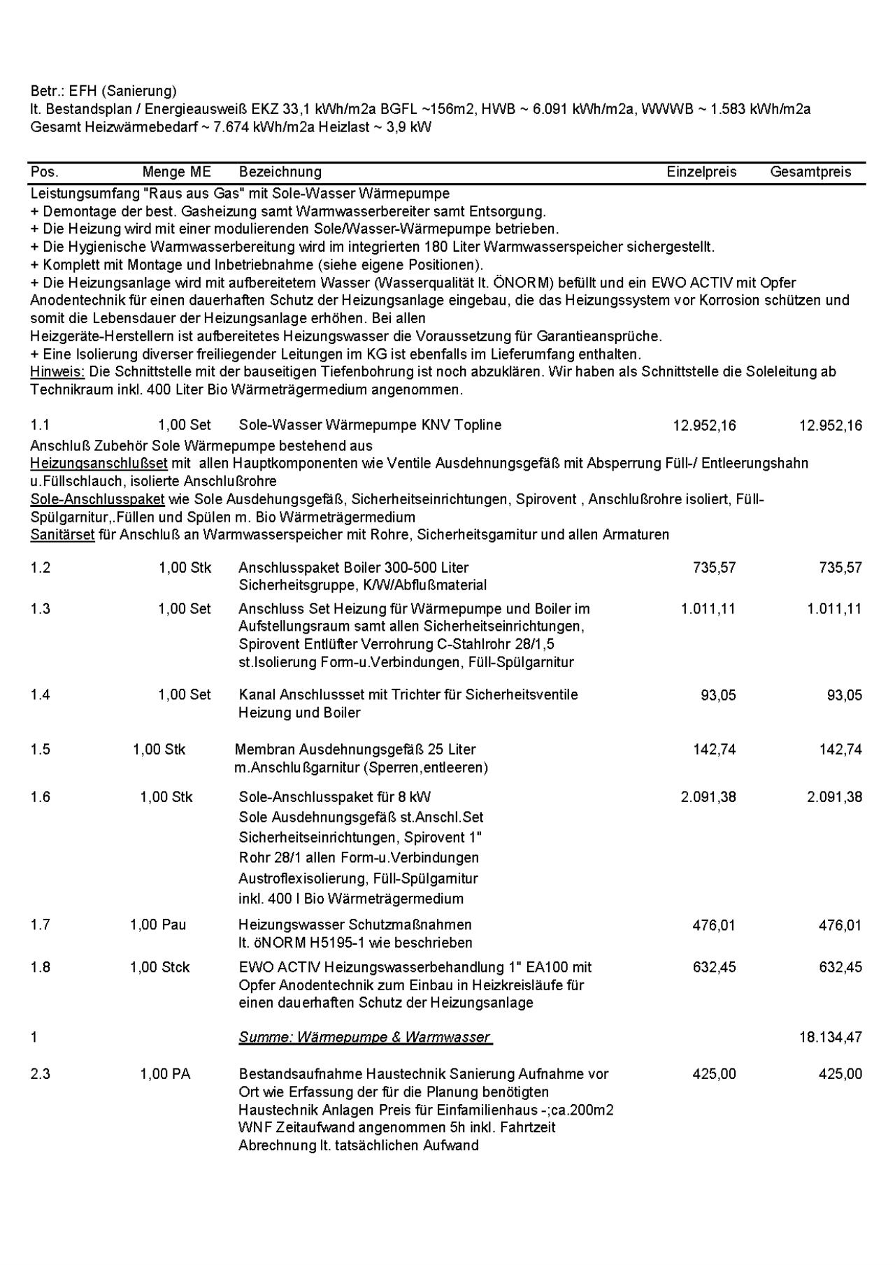

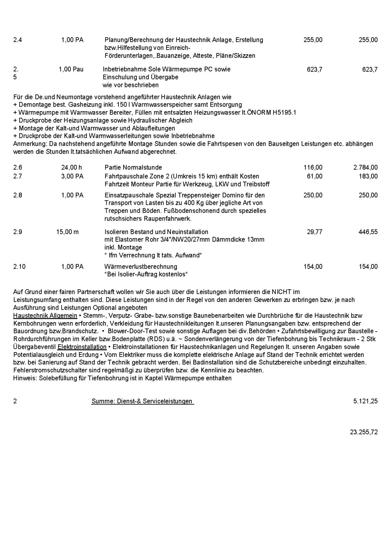

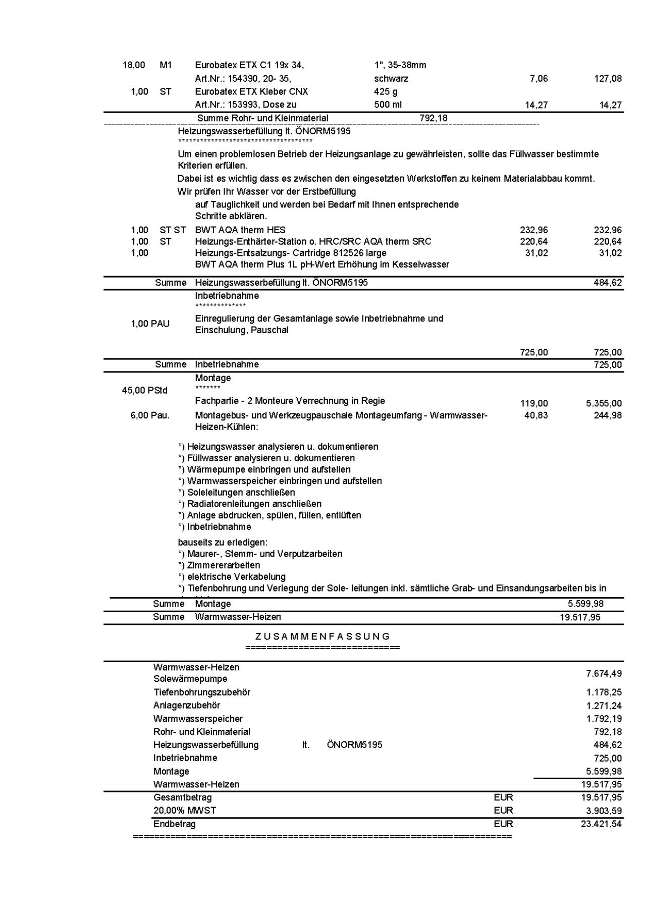

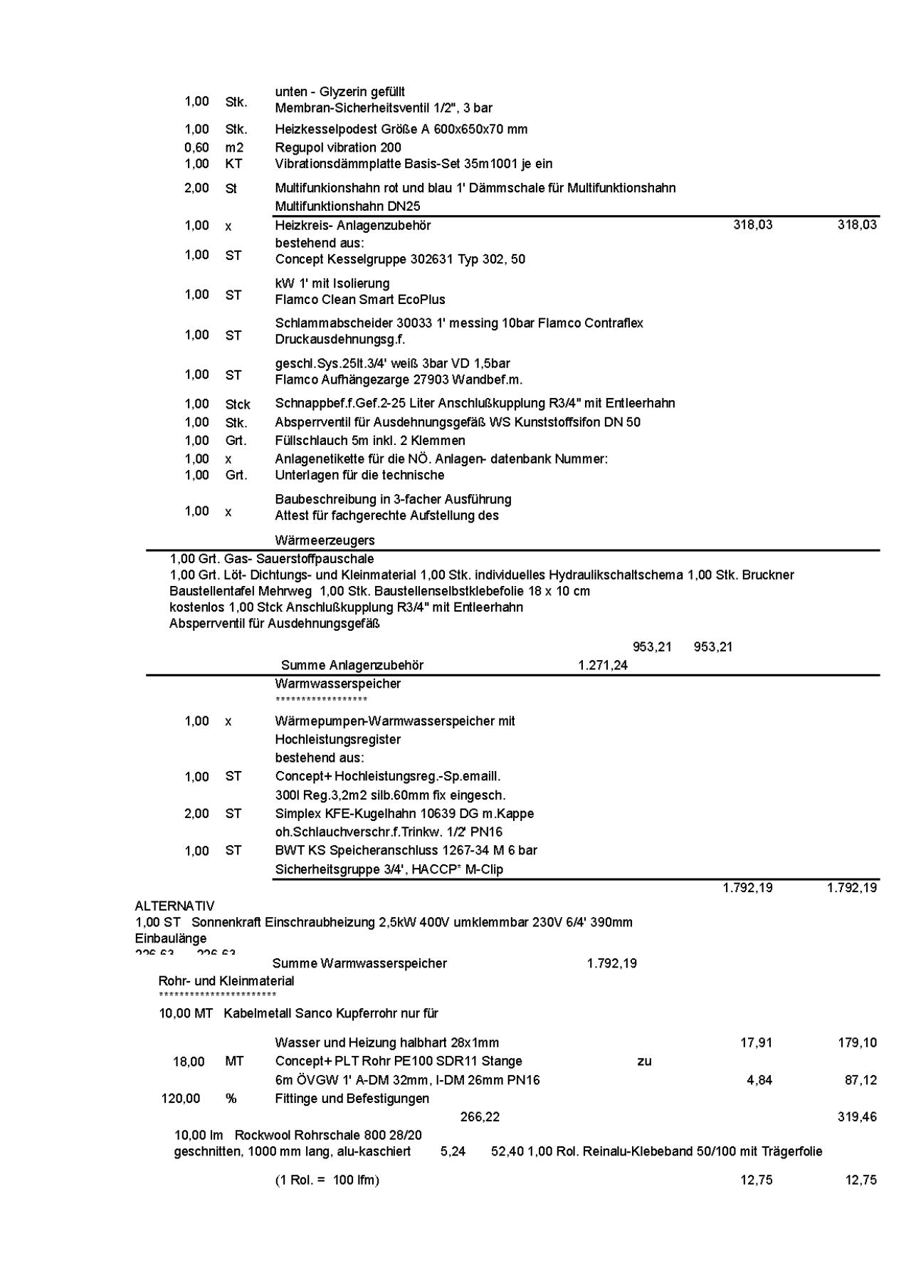

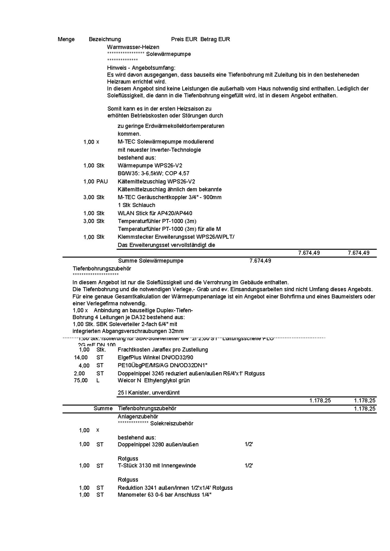

Ich häng mich mal hier an, vielleicht bekomme ich ja noch Feedback, Vergabegespräch mit Installateur in Kürze emoji
Habe 2 vernünftig scheinende Angebote von 2 Installateuren für Sole-WP (aufgrund des Platzangebots Tiefenbohrung).
Referenz-Heizwärmebedarf Qh,Ref,SK = 6.091 kWh/a. Kachelofen gibt es auch.
  • M-Tec WPS26                    7.674,49
  • KNV Topline S1255-06    12.952,16
Wenn ich aus den Angeboten die vergleichbaren Positionen rausnehme komme ich bei beiden auf ca. 23.000
  • Ist es spielentscheidend, ob die WP WP [Wärmepumpe] auf 2 kW (M-Tec) oder 1,5 kW (KNV) heruntermodulieren kann?
  • Wäre es wohl schlau, die maximale Leistung zu begrenzen und weniger tief bohren zu müssen?
  • Die Angebote häng ich auch noch rein, vielleicht gibt es dazu auch noch Meinungen/Tipps
Danke im Voraus!

Ich stelle mal die Gegenfrage: Wieviele Optimierungsfäden kennst du für die M-Tec Maschine?
Das beantwortet dir vermutlich schon die Modellauswahl.
Die untere Modulationsgrenze wird für dich höchst bedeutend. Bei deiner mittleren Heizlast und warmer Quelle wird die 6er auch noch genügend ins Takten kommen an milden Wintertagen.
