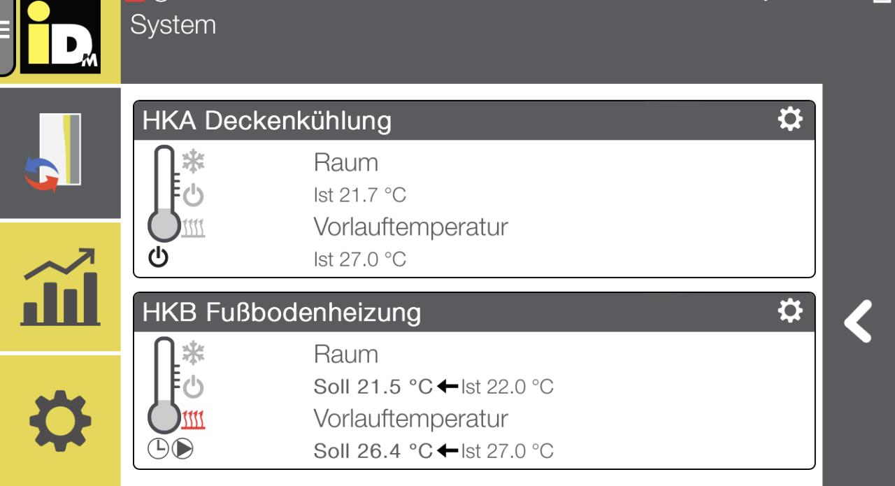

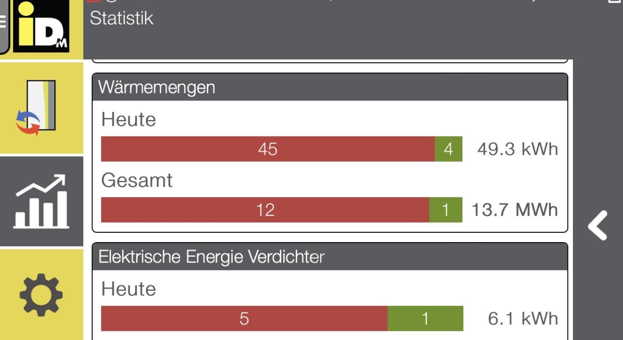

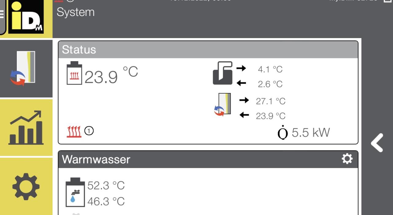

2022/20221215504316.jpg
2022/20221215387669.jpg
2022/2022121586818.jpg
Heizkurve 0,24
was sagt ihr zu den Werten?
AZ 9, kann das stimmen?
  •  chgamauf
15.12.2022  (#16)
Hier wird nur der Strom vom Verdichter summiert und das nicht sehr genau. Bei niedriger Drehzahl ist der Fehler größer(~50%) und wird dann bei Nenndrehzahl kleiner (~5%).
Zusätzlich fehlt noch die benötigte Energie der Pumpen und der Steuerung.
Bei mir:
IDM APP: 45,5kWh / 4,9kWh = 9,3
real: 45,5kWh/ 7,5kWh = 6,1

15.12.2022  (#18)
Bei mir:
Danke 👍
6,1 ist auch top
