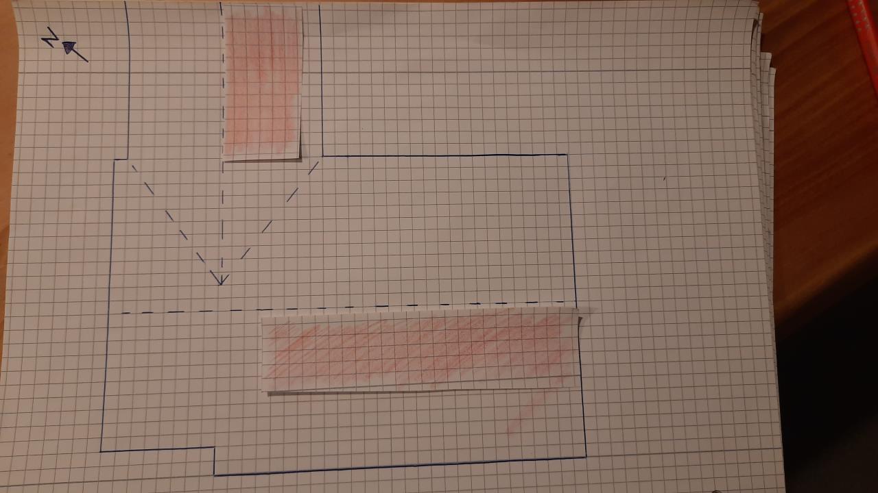

- Satteldach ohne Durchdringungen. Normaler Dachziegel, 18° Neigung. Genaue Ausrichtung siehe Skizze

Hier die Dachform-Skizze (strichliert jeweils die Giebel, das oben reinlaufende ist die Garage)

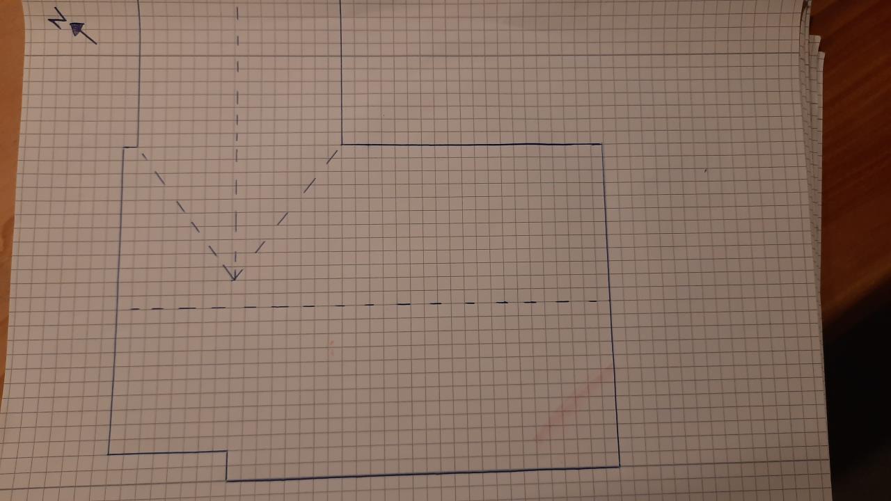

Anbieter 1:
Fronius gen24 10kw Wechselrichter, ca. 15kW an Modulleistung aufs Dach verteilt auf 2 Seiten (Großteil SW, Rest NO Garage), Dazu ein ca. 10kW BYD-Speicher.

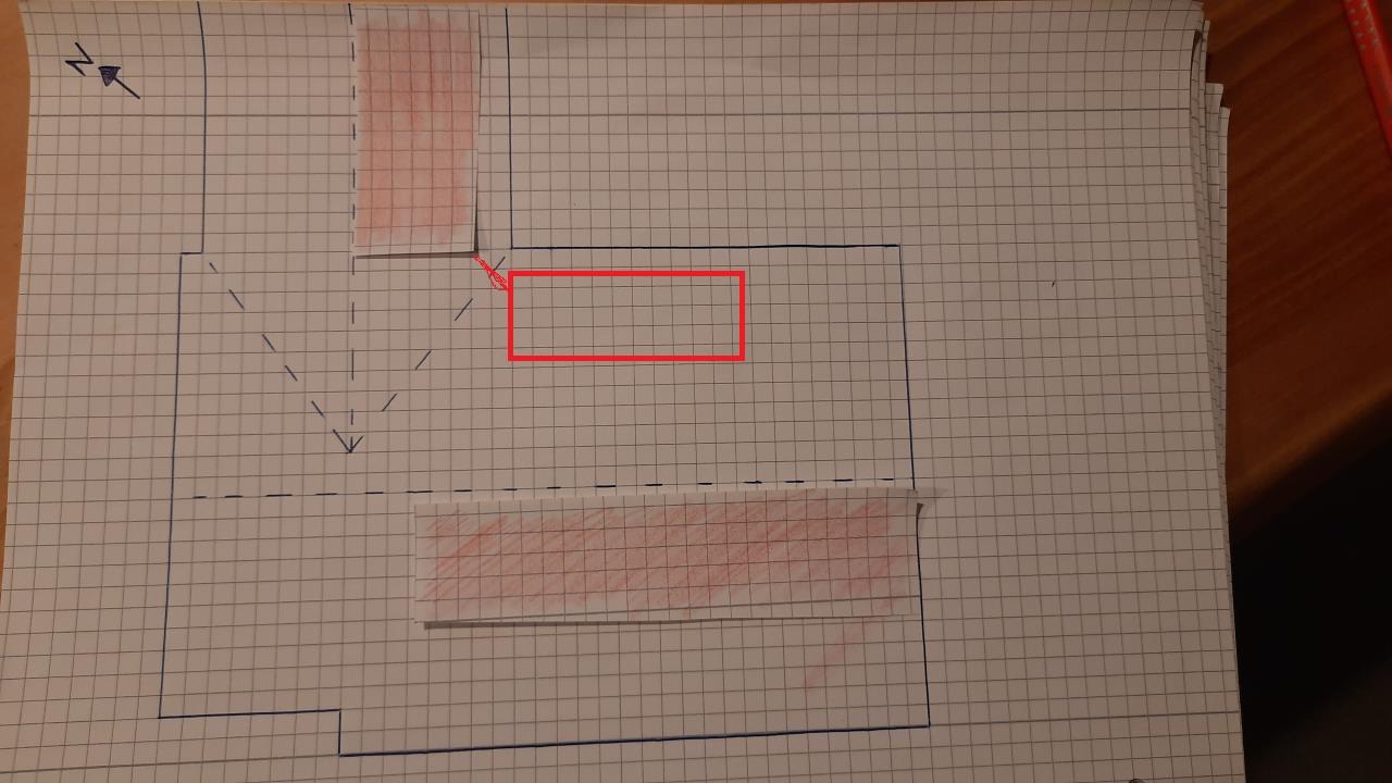

Anbieter 2:
Nur SW-Seite. 12,3 kWp kWp [kWpeak, Spitzenleistung], dazu ein 10kw Huawei WR WR [Wechselrichter] samt 10kw Huawei Speicher.
Aus seiner Sicht gerade bei einem Speicher soviel es geht auf diese bessere Seite.

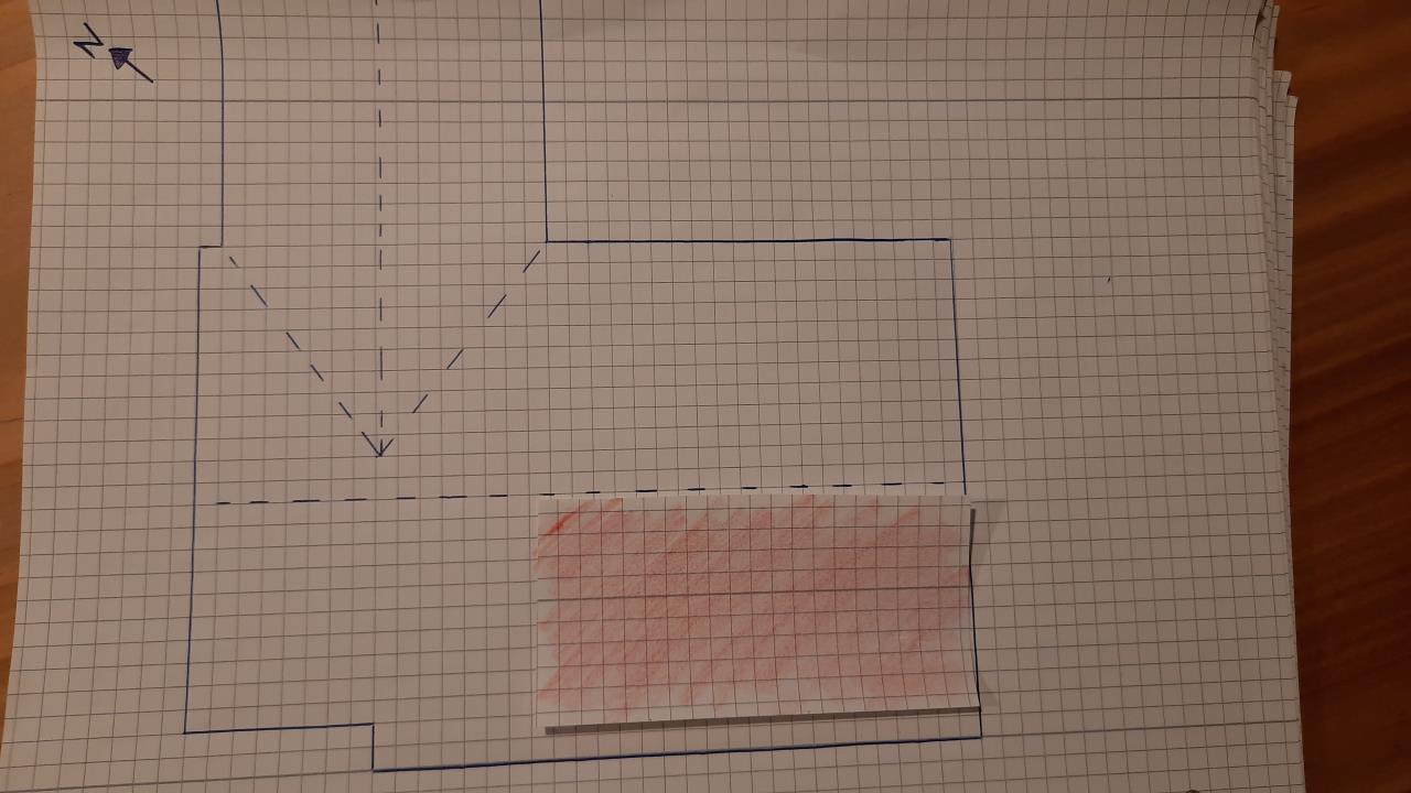

So, wir sind ein Stück weiter gekommen bzw. es gibt einen neuen Ansatz:
Es wird im 1. Schritt definitiv ohne Speicher umgesetzt, das sehe ich mir vorher mal 1 Jahr an..
Zum Einsatz kommt ein Huawei Sunn2000-10KTL-M1 Wechselrichter den wir bestmöglich ausnützen wollen. Nach einigem hin und her kam jetzt folgender Gedanke, könnt ihr dem etwas abgewinnen?
MPPT1: Hauptfläche SW-Seite mit 21 Panele -> ~8,6kWP
MPPT2:
- 6 Panele NO-Seitig (mit Optimierer) und 8 Panele SO-Seitig zusammengeschalten  -> gesamt ~5,5kWP
Also gesamt ~14-15kWP an Modulleistung
2023/20230311287627.jpg
Würde idealerweise gerne nur SW und SO, aber auf die Garage-Fläche bringe ich nicht mehr als 8 Panele drauf und auf die SW-Fläche wird es dann mit einem String zu wild. Da kam der Gedanke mit den Optimierern auf um insgesamt den Wechselrichter besser auszunutzen.
Was meint ihr dazu? Gibt es Erfahrungen mit so einer Konstellation?
