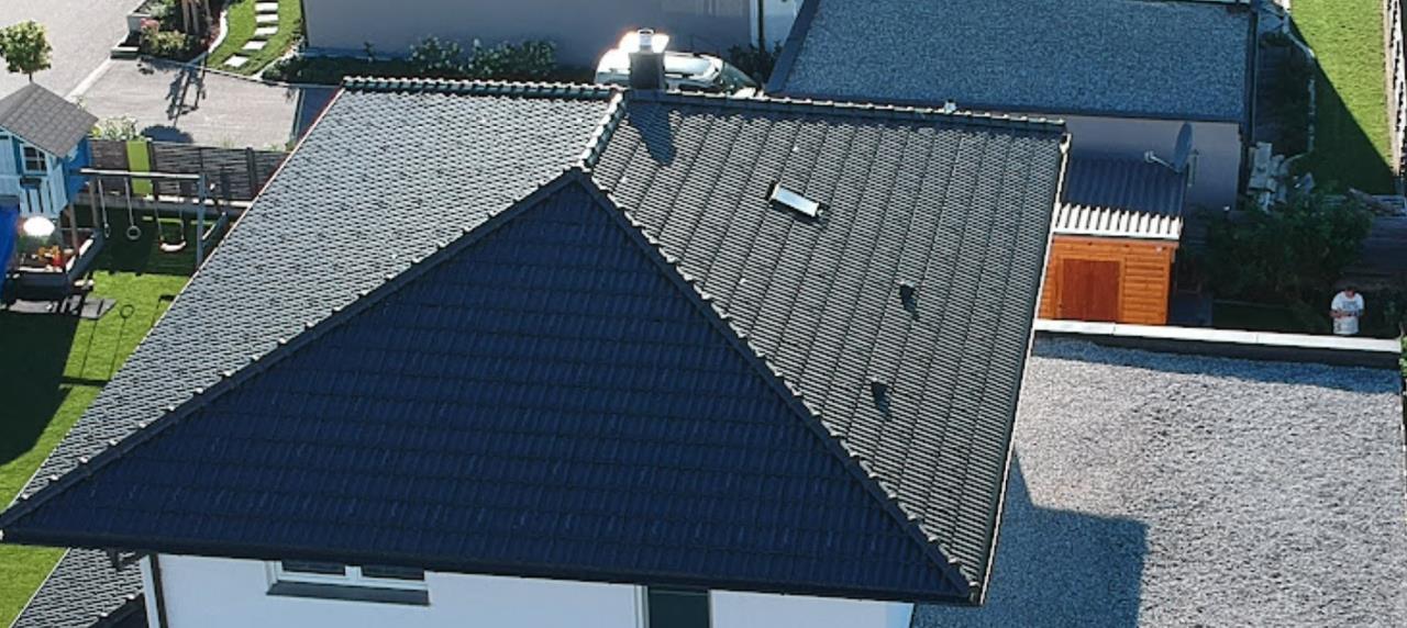

Bild von der Ostseite, westseitig ist der Kamin. Jeweils 9 Module pro Seite Module: Trina Vertex S TSM-420DE09R.08 420 Wp BFR (MC4 EVO2) Wechselrichter: Huawei Sun2000 12 Ktl M2 Dachneigung jeweils 24 Grad |
Hä? Sogenannte Ostseite komplett im Schatten und der Schattenwurf des Kamins geht Richtung Osten. Dafür aber im Norden ein besonntes Dach? Ich kenn mich grad net aus. Hast einen Grundriss? Zur eingangs gestellten Frage: Technisch möglich die Ost und West Seite zusammen zu schalten? -> Ja Kostenseitig die günstige Lösung? -> Kommt darauf an... Technisch die effizienteste Lösung (am Ertrag reichsten / die meiste Produktion) -> wohl eher nicht PS: Bevor es ein anderer schreibt, will ich mal der Erste sein. Dein Dach zahlt sich für "Mach das Dach voll" aber sowas von aus! Geh mal lieber noch zu einem Professionisten / Solateur / Experten. Für den Eli is es vermutlich am wenigsten Aufwand die die beiden Flächen parallel zu schalten. Sinn macht es bei dir keinen! |

Das Bild ist am späten Nachmittag entstanden |

das ist ja fast n zeltdach... später nachmittag... da würde ich west plus nord und ost plus süd parallel packen, bzw besser 4 strings oder ala solarbuddys mit solaredge |
Also Technisch würd ich OST/WEST auf einem String (ohne Optimierer) nicht als korrekt sehen aufgrund des Kamins. Wir kennen uns mit Huawei nicht aus , aber die Dame hat ja schon einen Huawei-WR. Wenn ich WIWI richtig im Kopf hab dann kannst Du ja Huawei auch mit Optimieren versehen bzw Teile davon und könnte man eine technisch richtige Lösungen bauen Am Bild sieht man auch wieder das auch NORDEN Sinn macht- bei solchen Dächern sowieso. Letzte Woche haben wir wieder auf 4 Seiten montiert und der Nachbar des Buddys meinte mehrfach ob wir Eh wissen was wir tun weil wir im Norden montieren 😂 Und dann sind wir mit unseren Pferden nach Hause geritten ..... |
