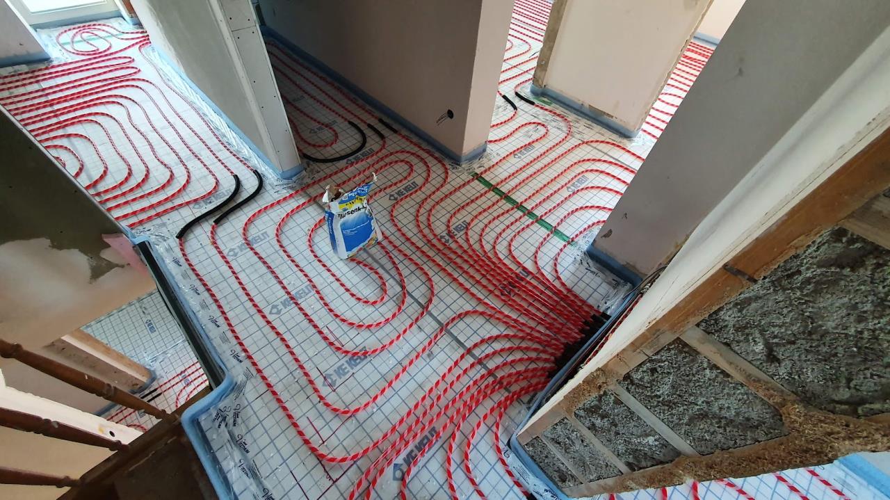

Hast du den Verlegeplan oder Bilder von der FBH FBH [Fußbodenheizung] im Bad?

Hier das Bild der Verlegung:

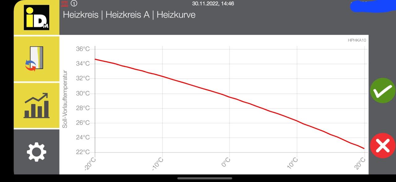

Welche VL VL [Vorlauf]-Temp. hast du derzeit bei welcher Außentemp.?
Anbei das Foto meiner Heizkurve: (auch finde ich komisch, dass ich per Handy nie auf die Livedaten zugreife.. - siehe Uhrzeit am Foto.)

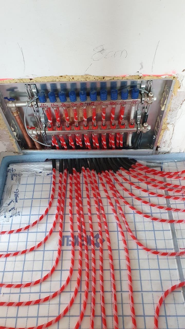

Puitl schrieb: Weiters wärs interessant zu wissen wie genau dein Sprossenheizkörper angebunden ist, vl. hast mal ein Foto vom HKV wo dieser angeschlossen ist.
Habe jetzt mal meine alten Fotos durchforstet und eines des Verteilers gefunden. Ist jetzt allerdings nicht die beste Aufnahme 😅
Ganz rechts sind die beiden weissen Schläuche welche den Heizkörper anspeisen.
2022/20221201196163.jpg
Puitl schrieb: Also falls die beiden Toiletten mit ihren Mini-Kreisen und der HTHK wirklich eigene Kreise sind und jeweils separat direkt am HKV angeschlossen sind dann bekommt der Insti schon die nächste aufn Deckel.
Mit diesen kurzen Kreisen hättest du einen "Kurzschluss", sprich diese Kreise bekommen aufgrund des geringeren Strömungswiderstandes von Haus aus mehr Wasser ab...
Also im Verteiler haben diese zumindest alle eigene Ventile zum Regeln. Auch sind hier für mein Verständnis eigene Kreise gelegt wie z.B. hier:
2022/20221201264985.jpg
Müsste ich hier dann fast komplett zudrehen um einen "Kurzschluss" zu vermeiden?
  •  heislplaner
1.12.2022  (#15)
Ich würde dies 3 Minikreise (WAhnsinn dass das immer noch jemand macht) zum Testen einmal komplett zudrehen - alles andere auf - 2,3 Tage warten.
Anschließend hydraulisch abgleichen (nach Rohrlängen) - also die drei Minikreise müssten fast geschlossen werden damit alles andere funktioniert
  •  Puitl
1.12.2022  (#16)
Also der Bad-Heizkörper scheint wirklich direkt angebunden zu sein, das ist natürlich suboptimal da er wie gesagt Strömungstechnisch einen Kurzschluss darstellt und somit Wasser "frisst" das eig. andere Kreise bekommen sollten...
Komisch ist wiederrum das er wie von dir oben beschrieben nur 1L abbekommt seitdem alles offen ist.
Testweise kannst ihn ja mal komplett schließen (wenn alles entlüftet ist) und dann nochmal "frisch" schaun wie´s ausschaut mit den Durchflussmengen.
(Manche machen solche Sprossenheizkörper z.B. in den RL RL [Rücklauf] vom BAD-Kreis...)
Zum zweiten Bild:
Gehen diese zwei Leitungen rechts DIREKT zum Verteiler? Also ist der WC-Kreis wirklich ein eigenständiger Kreis oder Teil eines anderen Kreises (z.B. jenen vom Raum davor den man am Bild noch erahnen kann)?
  •  firas1
1.12.2022  (#17)
heislplaner schrieb: Ich würde dies 3 Minikreise (WAhnsinn dass das immer noch jemand macht) zum Testen einmal komplett zudrehen - alles andere auf - 2,3 Tage warten.
Also alle anderen Kreise dann komplett auf?
Puitl schrieb: Komisch ist wiederrum das er wie von dir oben beschrieben nur 1L abbekommt seitdem alles offen ist.
Das verstehe ich eben auch nicht ganz.. bevor ich die Räume nicht zurückgeregelt habe hat dieser nicht mal wirklich die 1L geschafft, daher hatte ich dann auch kein Rauschen mehr gehört.
Puitl schrieb: Gehen diese zwei Leitungen rechts DIREKT zum Verteiler? Also ist der WC-Kreis wirklich ein eigenständiger Kreis oder Teil eines anderen Kreises (z.B. jenen vom Raum davor den man am Bild noch erahnen kann)?

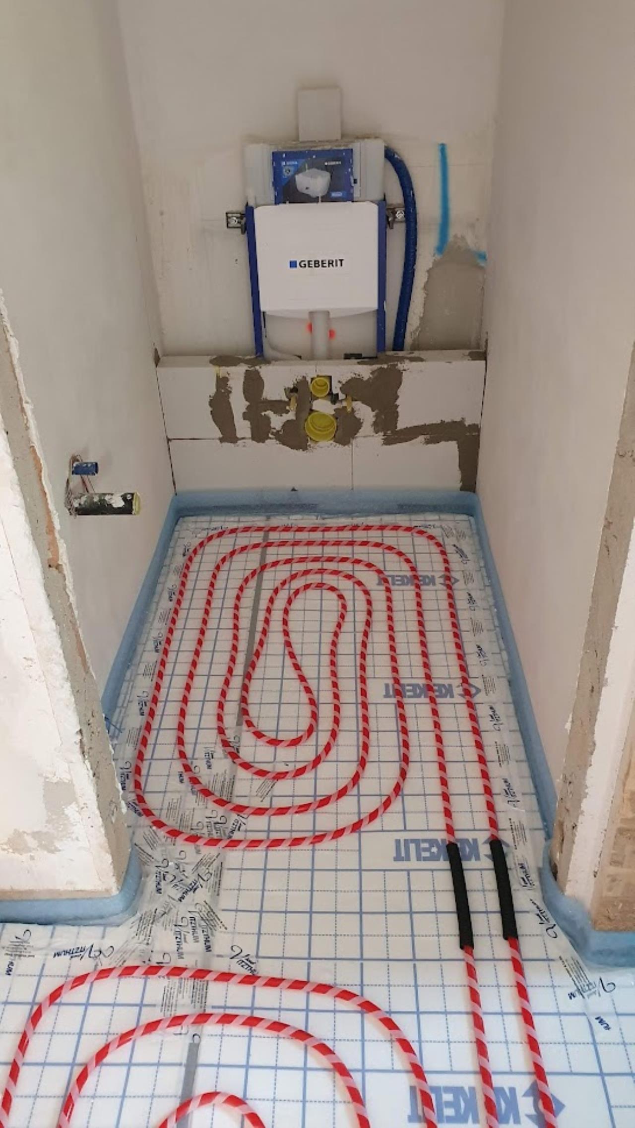

  •  firas1
1.12.2022  (#20)
Auch hier noch einmal ein Foto vom OG wo ersichtlich ist, dass in der Toilette ein kurzer Kreislauf verlegt wurde:
2022/20221201850309.jpg
1.12.2022  (#21)
firas1 schrieb: Wenn ich die Umwelzpumpe jetzt zurückdrehe habe ich ja noch weniger durchfluss und dann noch weniger Temperatur im Bad, oder?
Das ist richtig. Du musst dann entsprechend die Heizkurve anpassen. Die Reihenfolge muss sein:
1. Hydraulischer Abgleich
2. Spreizung mit Hilfe der UWP einstellen
3. Heizkurve anpassen
Ich glaube, das wird ein Jackpot. 🤦‍♀️ Auf den Fotos ist zu erkennen, dass zumindest das WC ein extrem kurzer Kreis mit vermutlich nur 20-25m Länge ist. Dito der direkt angeschlossene HTHK mit noch viel weniger. Letzteren kannst Du aber vermutlich einfach abdrehen, weil er eh quasi nichts bringt.
Ich wünsch Dir gute Nerven. Nimm Dir den Installateur, der das verbrochen hat, ordentlich zur Brust.
