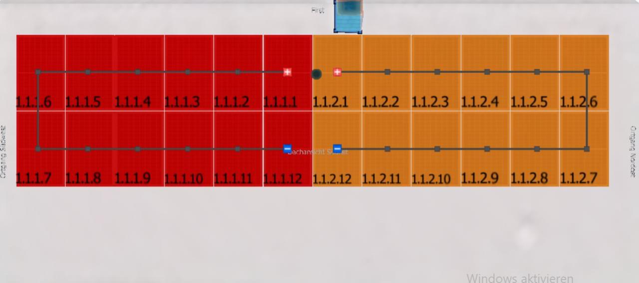

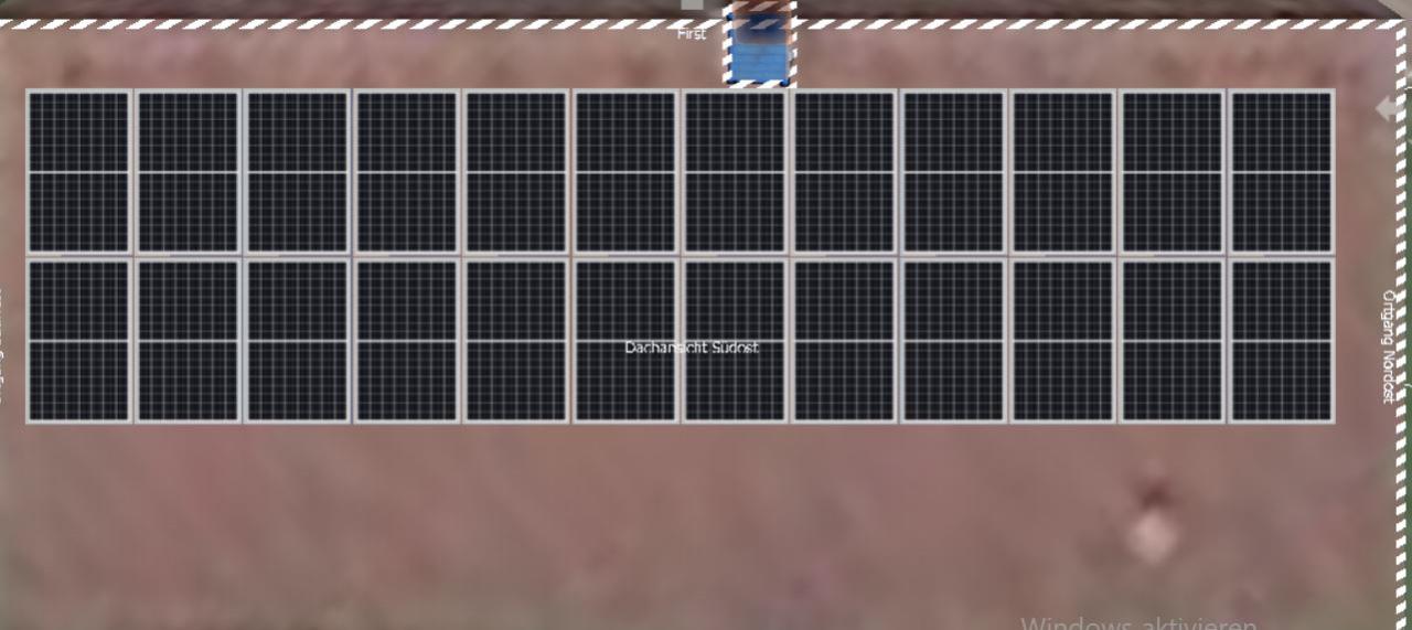

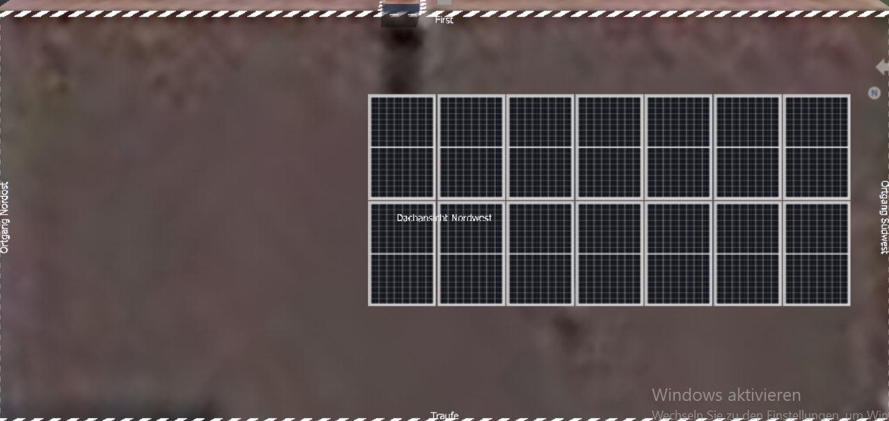

Einmal ein Screenshot der Module:
SO Ansicht:

NW Ansicht:

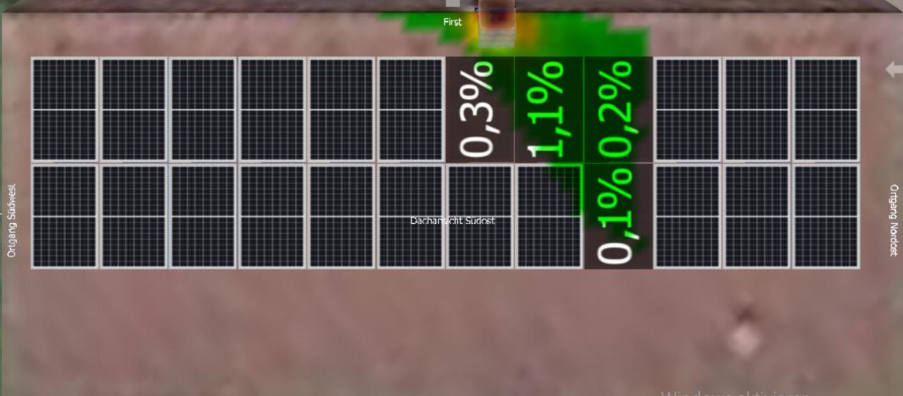

Hab ich bei der Beschattung von dem Kamin mit rund einem Prozent irgendeinen Handlungsbedarf oder regelt das der Wechselrichter? Verschattung beginnt um ca 16.00 Uhr im Sommer, da SO Ausrichtung, könnte die Modulreihe noch ein wenig nach unten setzen. Verschattung währe geringer jedoch könnte ich eventuell in Zukunt keine weitere Reihe mehr montieren.

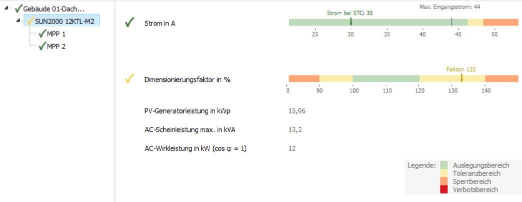

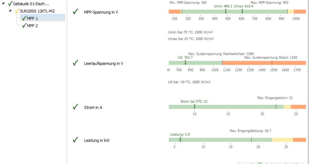

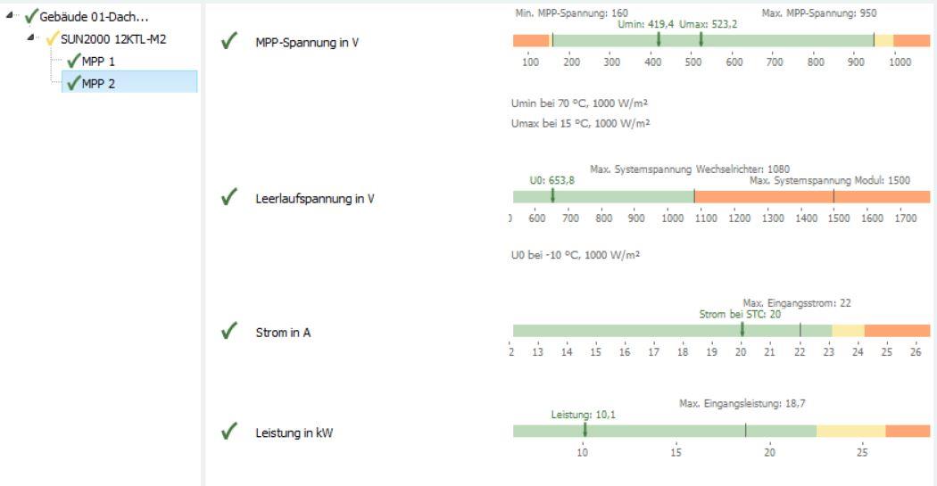

Die Module werden Paralell angeschlossen da die Stringspannung für 24 Module zu hoch ist für den Wechselrichter, siehe Foto:
2022/20221130166631.jpg
2022/20221130551234.jpg
MPP1 NW Serie:
2022/20221130393604.jpg
MPP2 SW Paralell:
2022/20221130216774.jpg
Ist hier gegebenfalls irgendetwas zu beachten (da der rechte String ja ein wenig verschattet wird, siehe Screenshot oben ) wenn ich mit den 2 Paar Parallelleitungen (4 Kabel 2x plus und 2x minus)direkt zum GAK GAK [Generatoranschlusskasten] gehen und sie dort Paralell anschließe? Vom Gak zum Wechselrichter sind es ca 15m und es wird ein 6mm2 (1x plus und 1x minus) verlegt für den Parallelstring. Habe was gelesen das man Dioden direkt bei den Modulen montieren kann/soll.

Übers ganze Jahr wird das wenig Relevanz haben. Daumen mal Pi sage ich nicht mal 2-3% Verlust..
Ev. würde ich aber die beiden Reihen parallel schalten. So hast du den Schatten gleichmäßig auf beiden Strings. Beim Schattenmanagement geht der WR WR [Wechselrichter] einfach mit der Spannung runter und "blendet" die beiden Module aus, weil die Dioden durchschalten. Wenn das einseitig passiert, d.h. ein String gleich 2-3 Module verschattet hat, geht er entsprechend mehr mit der Spannung runter und der "gute" String wird nicht voll ausgenutzt, weil er eben auch mit der geringeren Spannung läuft.
Prinzipiell wird der WR WR [Wechselrichter] immer versuchen die Spannung anzulegen, wo von beiden gemeinsam am meisten Leistung kommt. Das kann auch ein "Kompromiss" sein, je einseitiger der Schatten ist.
Vielleicht noch eine Anmerkung:
Ich würde eher sogar gleich die 3te Reihe machen und im Zweifel auf dei NW-Seite verzichten, wenn es ein finanzielles Thema ist. Ich behaupte, dass das sogar mehr Ertrag bringen wird, obwohl 2 Module weniger. Die andere Seite kann man dann immer noch machen.

So, hab jetzt die 3te Reihe Simmuliert bringt leider nur ein wenig mehr da der Wechselrichter ja ein 12 kw ist. Parelellschaltung der obern und unteren Reihe ist in der Simulation Marginal höher, also werde ich es umsetzen. Sollte man bei der Paralellschaltung eine Diode  für die zwei Strings setzen?

Ich meinte auch ohne die Nordseite. D.h 3x 5,04 = 15,12 kWp kWp [kWpeak, Spitzenleistung]
Wenn du dann die unteren beiden Reihen parallel schaltest und die oberste alleine, ist das Schattenproblem minimiert. Simuliere das mal.
