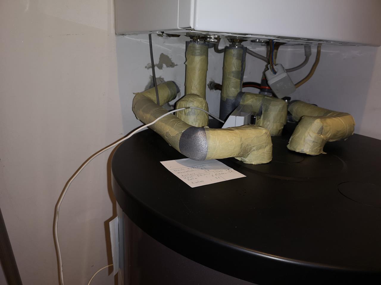

Ja, offensichtlich wird das doch durch Mikrozirkulation verursacht....danke für die Geduld mit mir.... Nun eine Frage.
Kann man direkt nach dem Warmwasserausgang (Rohr ganz links) des Speichers eine Rückschlagklappe einbauen, sodass das kalte Wasser nicht mehr in den Speicher zurückfließt?
Einen Thermosiphon kann ich bei mir nicht machen, da ich den Platz neben der Therme als Abstellplatz benutzte und offene Rohre hier im Weg wären (siehe Foto).  Die Therme hat eine Rückschlagklappe (oder Ventil) laut Vaillant bereits eingebaut.
2022/20221222886066.jpg
Bezüglich Dämmung: Der Speicher ist oben und unten mit Styropor gedämmt und die PU Hartschaumdämmung ist nur rundherum um den Speicher.
Stefan
