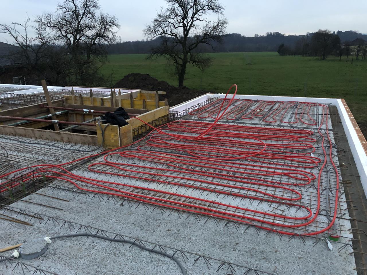

Wie wurde bei euch die Betonkernaktivierung auf den Beton-Fertigelementen verlegt, der Polier bzw. mein Installateur hatten heute eine Auseinandersetzung diesbzgl. und es soll morgen betoniert werden schon.
Installateur meinte Eisen gehört vorher verlegt und Deckenkühlung drauf, Polier meinte nein Rohre sollen unten bleiben und man soll bei den Eisenträgern "durchfadeln"?!
Wer hat eurer Meinung nach recht, der Installateur hätte angefangen aber es schaut recht wie ein Pfusch aus (siehe Bild) und es gab auch an 2 Stellen leichte Knicke weil die Schlaufe zu eng angesetzt wurde, das kann ja für den Durchlauf problematisch sein oder?

was soll die eisenmatten so wie am foto zu sehen ist bringen ?
ich habe die rohre mit lochband und schlagdübel auf die decke fixiert.. mit der suchfunktion findest du viele beiträge (;
achtung, wenn du dann auf der decke was aufhängst, darfst du nur 5 cm reinbohren 😄
und die verlegung schaut wirklich bissl nach pfusch aus..

Diese schmalen Eisenmatten gehören auf die Stöße der Elementdecke. Die Betonkernaktivierung gehört ganz unten auf die Elemente. Knicken sollten die Leitungen nicht. Hast du Fotos von diesen Stellen. Evtl. ein Stück raus schneiden und Verbinder setzten. Bei der Verlegung auf der Elementdecke kann es Vorkommen das man einzelne Eisenträger durchtrennen muss. Wir haben dann nachher ein Meter Stück 8er Eisen dazu gebunden. Unsere Baufirma hat das für gut befunden.

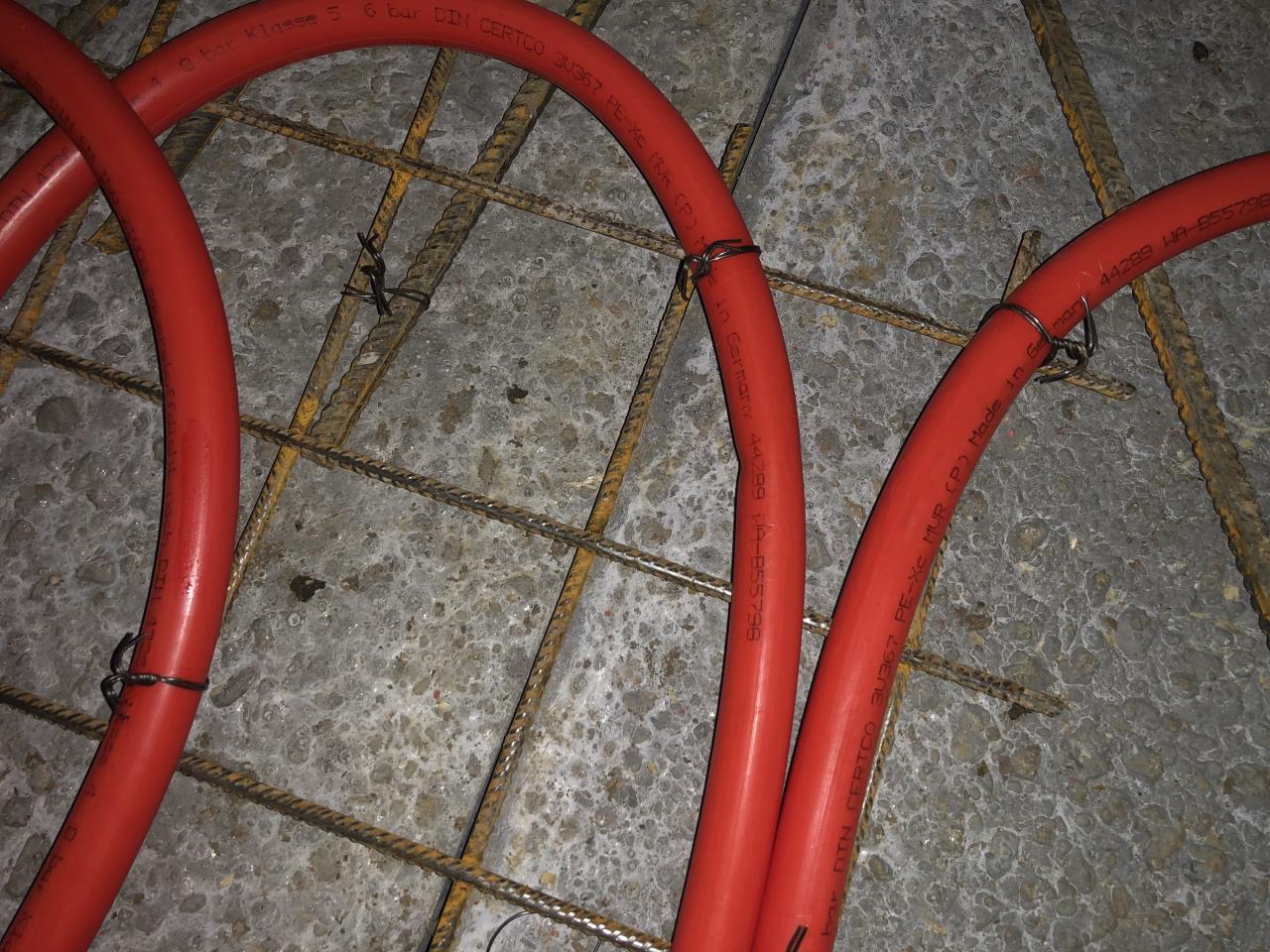

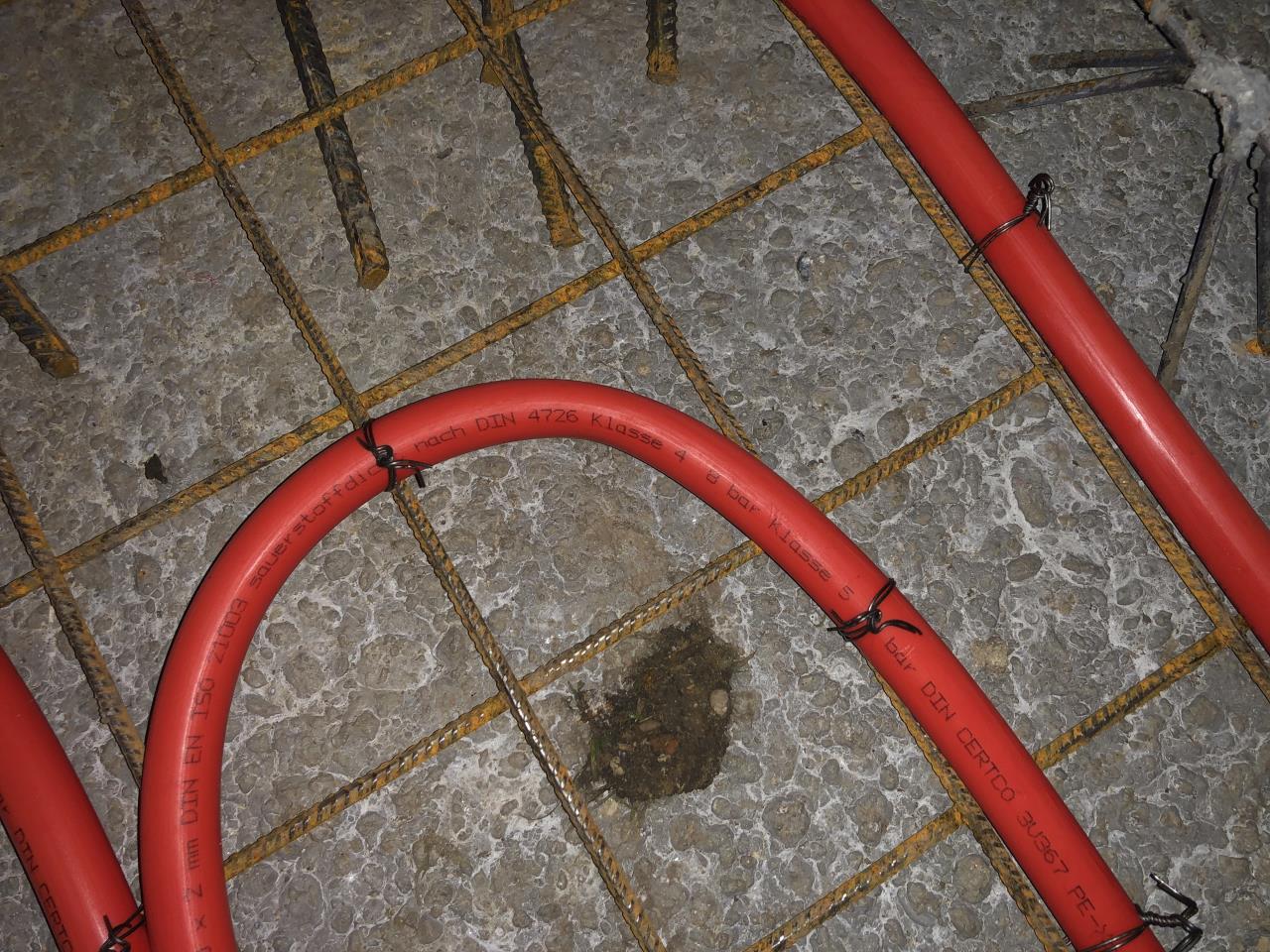

Ja ich hab ein Foto von der Knickstelle, siehe unten. Was sagt ihr dazu, nochmal neu machen lassen?

Fino schrieb: Diese schmalen Eisenmatten gehören auf die Stöße der Elementdecke.
das is mir schon klar.. aber die liegen ja auch da wo kein stoß is
Coar91 schrieb: Ja ich hab ein Foto von der Knickstelle, siehe unten. Was sagt ihr dazu, nochmal neu machen lassen?
schaut meiner meinung noch ok aus. dürfte noch nicht geknickt sein.

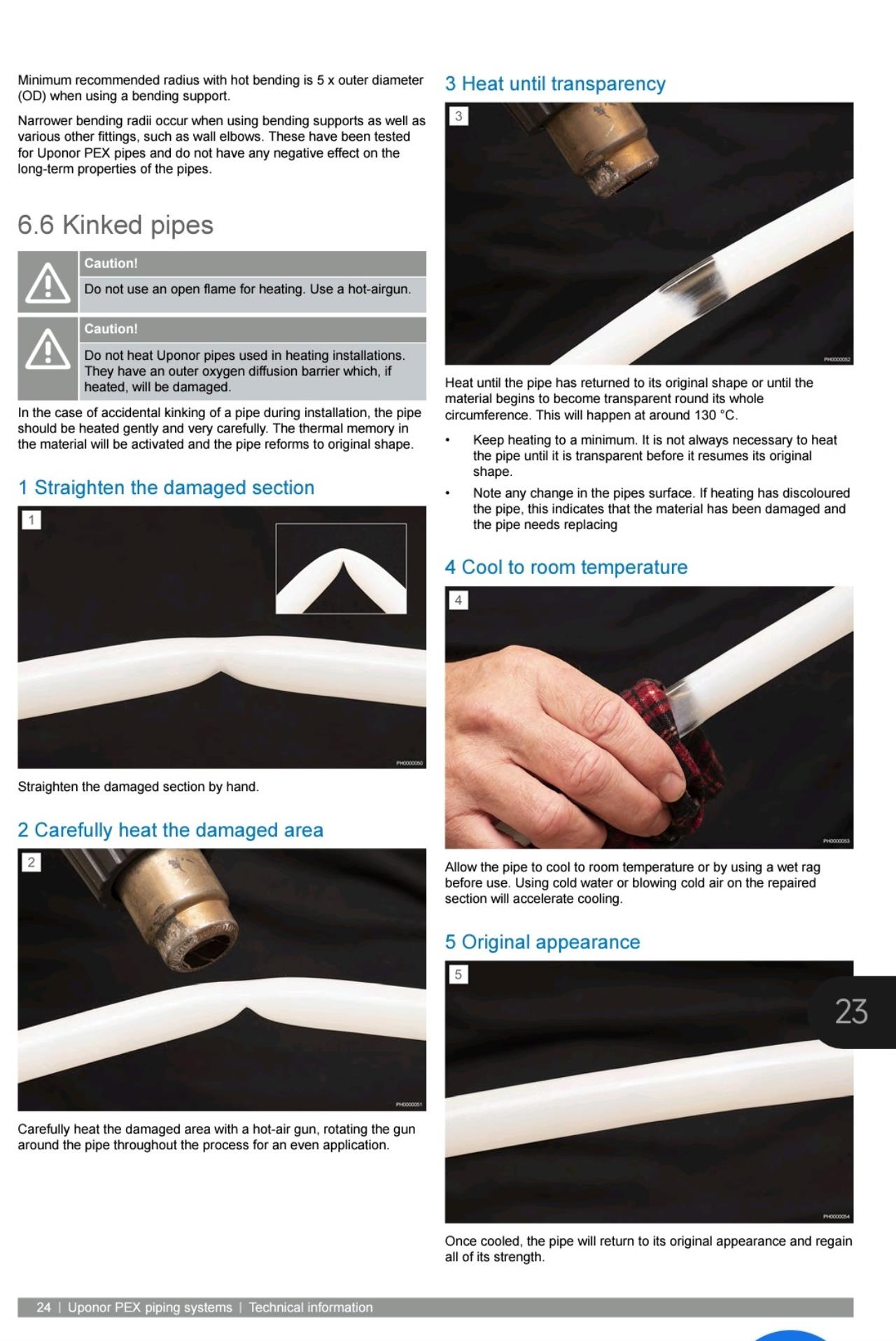

Ist ein PEX-Schlauch, wenn man diesen warm macht, hupft der Knick wieder raus.
Hier z.B. eine Anleitung von Uponor
