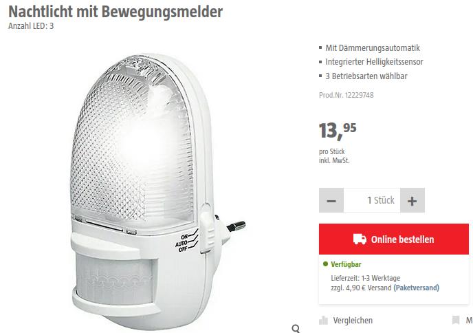

29.11.2022  (#18)
Will ja ned kluggacksen, aber auch dafür gibts a simple, kostengünstige Hausmastalösung, solang der Nachwuchs  blasenschwach ist 🤡
2022/20221129925980.png
Aber niemand muss auf mich hören, samma froh 😁

Du denkst da nur an dicht, aber mein Sohn kommt teilweise Nachts auf die Idee, er könnte ja eine kleine Wanderung in unser Schlafzimmer machen. Falls er sich selbst Licht aufdrehen sollte, würde es dann die ganze restliche Nacht weiterbrennen....

Wär das nicht grad dann a Lösung fürn Gang?
Vielleicht bin ich ja auch nur verwöhnt vom Schicksal, daß ich das alles übertrieben find, unsere Tochter hat sich, soweit ich mich zurückerinnern kann, das Licht immer selbst aufgedreht, wenn sies gebraucht hat und ( spätestend nach einem erinnernden Knurren) auch wieder abgedreht..

kraweuschuasta schrieb: Will ja ned kluggacksen, aber auch dafür gibts a simple, kostengünstige Hausmastalösung, solang der Nachwuchs blasenschwach ist 🤡
ds50 schrieb: Aber viiieel einfacher kann man es sich auch mit Steckdosen Nachtlichter machen.
Warum einfach, wenn es kompliziert auch geht? 😉
