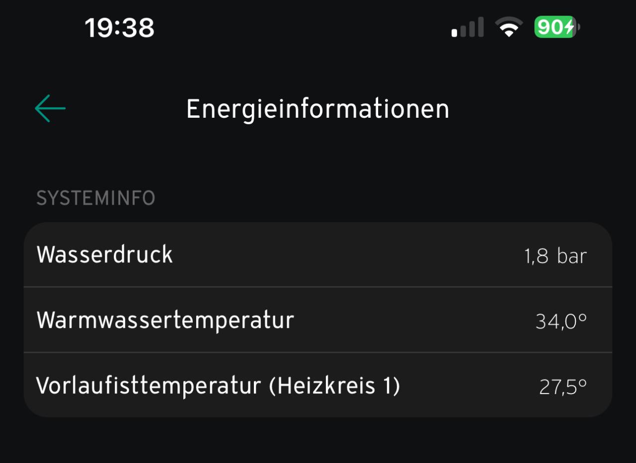

13.10.2024  (#43)

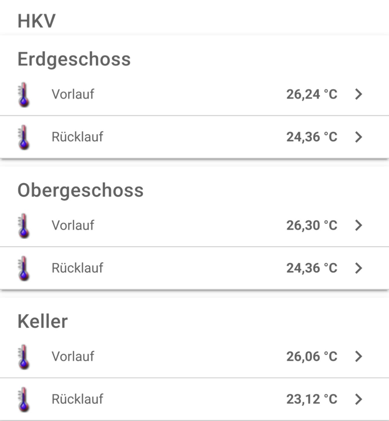

Glaube nicht, dass es an kälteren Heizwasser liegt, ich habe das gleiche und bei mir ist in allen Heizkreisverteilern die nahezu identische Temperatur.
2024/20241013191838.png
Ich glaube, dass es am Nutzungsverhalten liegt, da man im EG wohl die meiste Zeit verbringt und gerade in gut/sehr gut gedämmten Häuser die Bewohner anständig mitheizen.

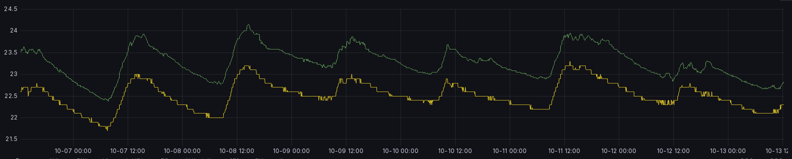

13.10.2024  (#44)
speeeedcat schrieb: Das an sich ja schon per se kühle Heizungswasser wird vermutlich aufgrund des längeren Weges weiter auskühlen, bis es bei den exponierten Räumen (in dem Fall generell das OG) ankommt.
Bei mir tritt der Effekt auch in der Übergangszeit (also noch ohne Heizbetrieb) auf, und soweit ich mich erinnern kann war das letzten Winter auch so. Nachdem ich ja jetzt mein Haus mit Shelly-temperatursensoren "zugepflastert" habe, werde ich im jetzigen Winter belastbare Zahlen haben.
sir0x schrieb: Ich glaube, dass es am Nutzungsverhalten liegt, da man im EG wohl die meiste Zeit verbringt und gerade in gut/sehr gut gedämmten Häuser die Bewohner anständig mitheizen.
Das klingt zum einen plausibel... muss ich mal beobachten wenn das Haus ein paar Tage leersteht. Zumindest in der Nacht (SZ im OG, Tür normalerweise auch offen) bleibt es bei der Differenz.
Trotzdem: Warum gleicht sich das nicht an, indem die wärmere luft aus dem EG aufsteigt? oder ist die Differenz einfach zu gering? oder egalisiert das die KWL KWL [Kontrollierte Wohnraumlüftung]?
Zur veranschaulichung die letzten 7 Tage:

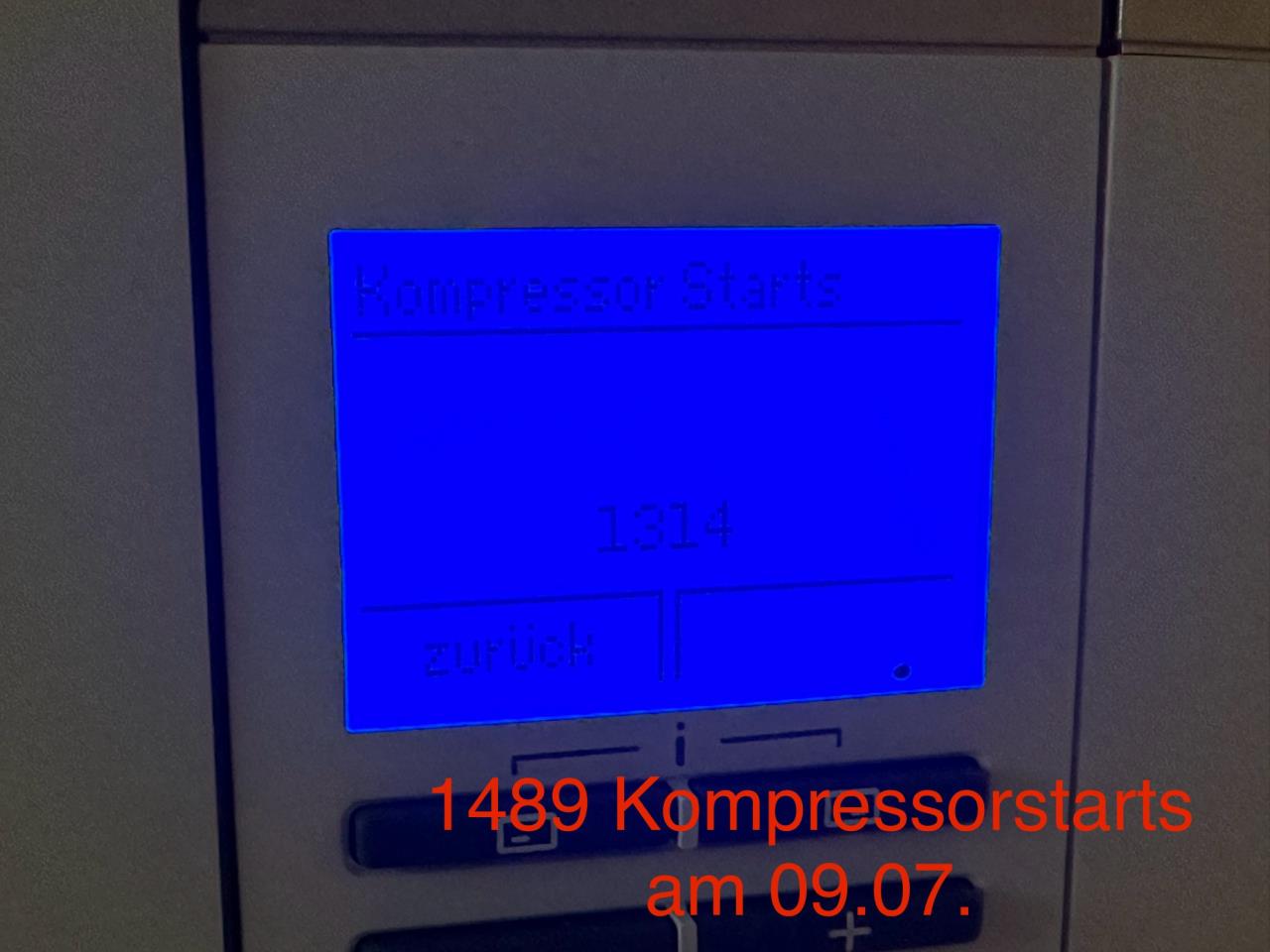

Von Juli bis heute habe ich 230 Takte - also 2,5 am Tag (Kühlen/Warmwasser).
Wobei ich seit 4 Wochen nicht mehr kühle also nur mehr WW WW [Warmwasser] (alle 2 Tage).
Wären also 3,5 Takte am Tag.

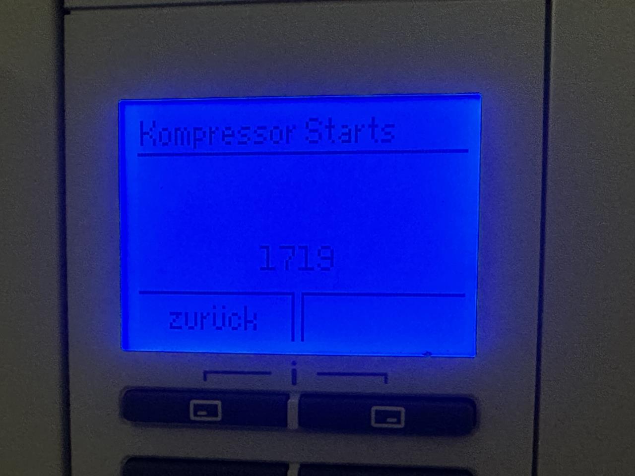

Bin ja jetzt +/- bei 1500 im Jahr gewesen und davon waren die ersten Monate verpfuscht.

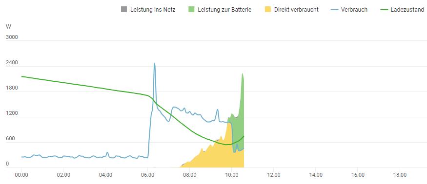

Zielwert: 1000 Takte pro Jahr - allein 150 fallen ja sowieso aufs WW WW [Warmwasser] - und man lernt ja dazu.
2024/20241014345706.png
Der Speicher hat bis 20% entladen dh. echt gut die 4h Heizbetrieb abgefangen.
Am Nachmittag nochmal und dann passt.

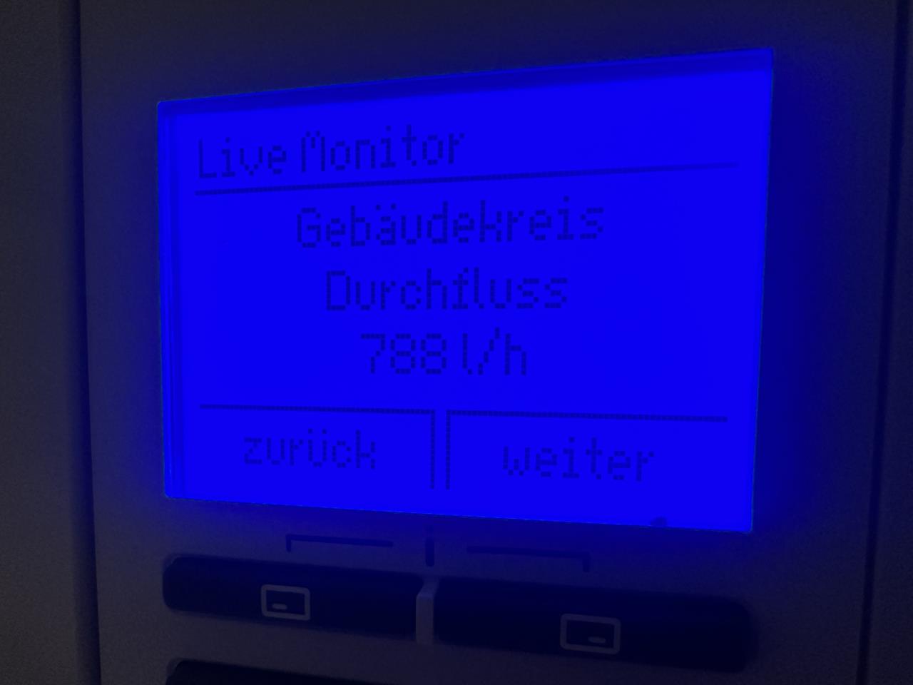

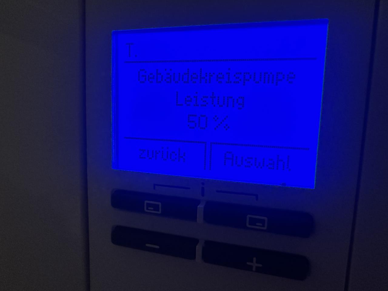

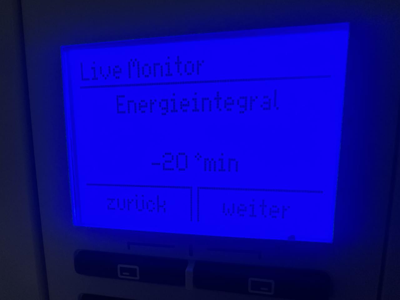

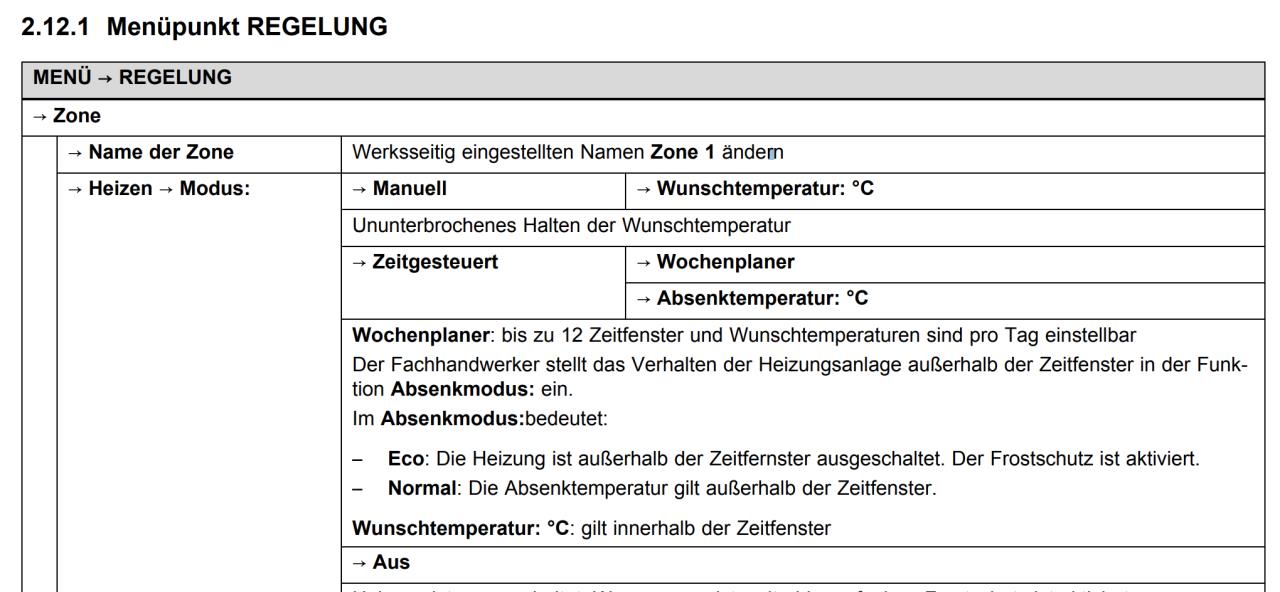

Mir ist aufgefallen, dass der Heizbetrieb der Wärmepumpe aktiv ist und auch die Gebräudekreispumpe mit 50% arbeitet, der Vorlauf ist auch bei 25 Grad (Soll 27 Grad), die Kompressormodulation aber bei 0,0%.
Ich dachte, wenn sie "aufhört", dann ist nicht nur der Kompressortakt zu Ende sondern die Heizung geht auch in ECO bzw. schaltet komplett aus.
Woran liegt das bzw. hat das mit dem Energieintegral zu tun, das - als ich nachgeschaut habe - bei -20 Gradminuten lag, also abgebaut wird/wurde?
  •  Berndi
14.11.2024  (#56)
Bist du auf Nachtabsenkung? Dann würde sie weiterlaufen.
Bei Eco müsste sie aber abschalten.
  •  Gemeinderat
14.11.2024  (#57)
Nein, eben nicht.
Aber sie ist auf MANUELL nicht auf ZEITGESTEUERT.
Eco (das E auf dem Display) ist immer - aber auch der Heizkörper (Heizbetrieb an) nur ich versteh es grad nicht:
Die Pumpe arbeitet, Kompressor 0% / 0 ups und der Vorlauf geht auf 25,x Grad - das wars.
2024/20241114396648.jpg
2024/20241114779262.jpg
2024/20241114499561.jpg
Wenn sie "arbeitet" ist der Durchfluss bei 1069 Liter / h oder so.

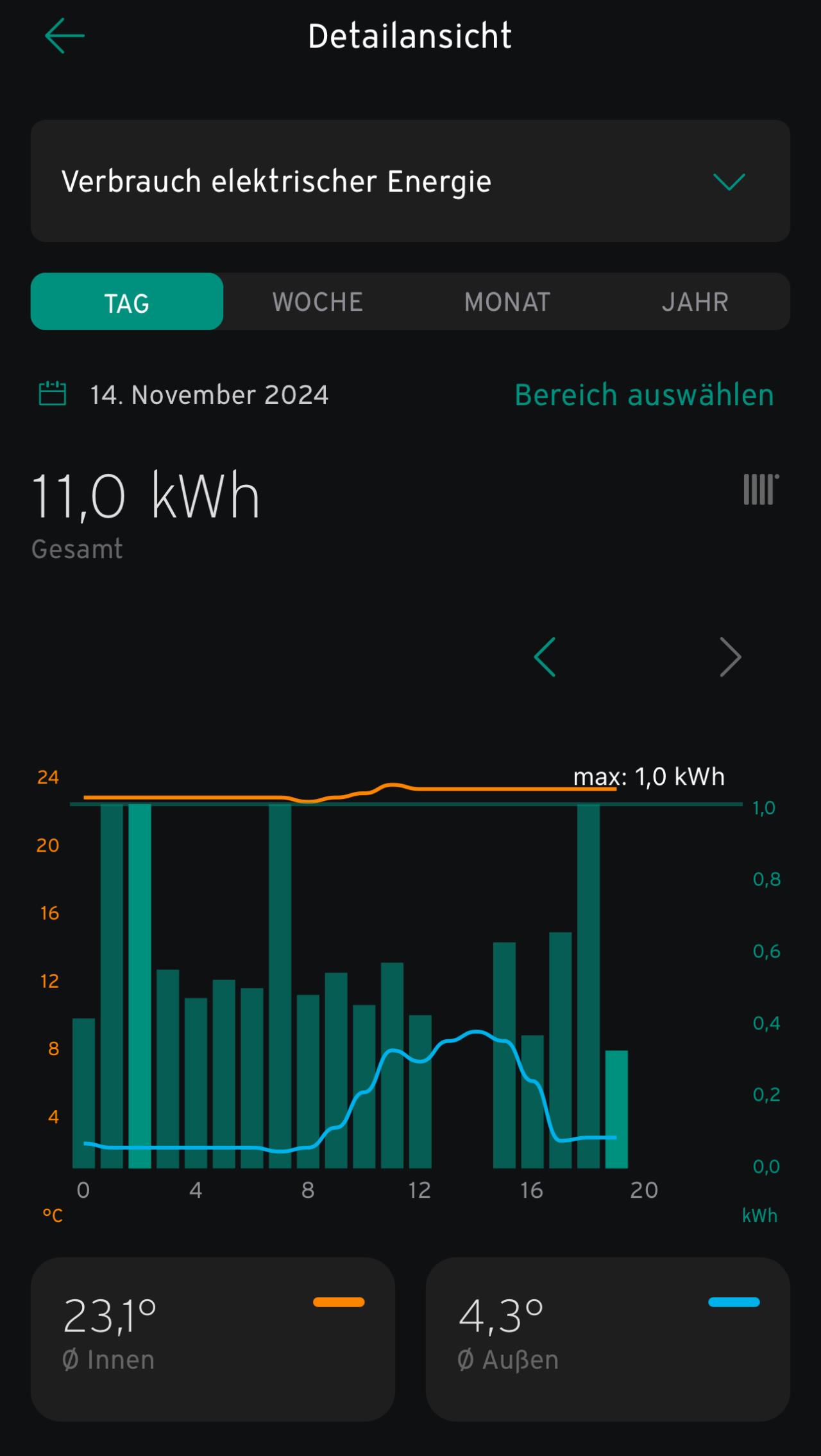

14.11.2024  (#58)
Steht das E in der Anzeige der Hydraulikstation nicht für die ECO-WW-Bereitung? Aber ich kenne den manuellen Heizbetrieb nicht. Wofür steht der! Was bewirkt das?
  •  Gemeinderat
14.11.2024  (#59)
Das E ist ECO, das steht auch wenn er nicht heizt in der App drin.
Aber laut Anleitung hast du Recht, energiesparender Warmwasserbetrieb.
Wenn er heizt, sieht man eine Animation um den Kreis und sieht ein "Heizsymbol" und die eingestellte Soll/Wunschtemperatur.
Der Manuelle Heizebtrieb bedeutet, dass der Wärmeerzeuger 24/7 die eingestellte Temperatur hält. Sozusagen wie Zeitbetrieb 24h.
2024/20241114820483.png
Meine bisherige Erfahrung ist/war, dass besonders unter Grad, bzw. bei Minustemperaturen (also vermutlich in wenigen Tagen bis Ende Februar), er im manuellen Modus am besten zurechtkommt - aktuell sind es 3 Takte in 24h.
Ob er die Entfrostung als Takt dazurechnet, weiß ich nicht - denke eher nicht?
Ich vermute (!), dass er einfach in der Zeit ohne Verbrauch den Heizbetrieb eingestellt hat (das war aber genau zu der Zeit, wo ich die Fotos gemacht hab, die oben geposted sind), die Pumpe nur zirkulieren hat lassen und dann, als die Rücklauftemperatur wieder soweit war, den Heizbetrieb reaktiviert.
So sieht das aktuell aus...
2024/20241114599864.jpg
2024/20241114637472.jpg
Was ich jedoch ganz genau weiß, ist, dass als die Vorlauftemperatur auf 25 Grad (in der App) gesunken war, ich zur Außeneinheit ging - die war leise und tat gar nichts - und dann am uniTower geschaut hatte - und da war neben dem (Warmwasser) E auch das Heizsymbol zu sehen.
  •  Berndi
15.11.2024  (#60)
Für mich sieht das aus, als würde eh alles so sein, wie es sein soll.
Das Heizsymbol ist da, weil der Heizbetrieb prinzipiell aktiv ist (manuell). Nicht nur, wenn auch tatsächlich geheizt wird.
In der Taktpause, wenn das EI abgebaut wurde, stoppt der Kompressor und die Pumpe reduziert sich um rund 50% (in deinen Fotos ersichtlich).
WW wird im ECO-Modus gekocht. Deshalb auch das E in der Anzeige. Der ECO-Heizmodus hätte dabei ja keinen Sinn, weil du ja sowieso keinen zeitgesteuerten Heizbetrieb, mit irgendeiner Art von Absenkung,  hast.
Für mich, alles im Grünen...
