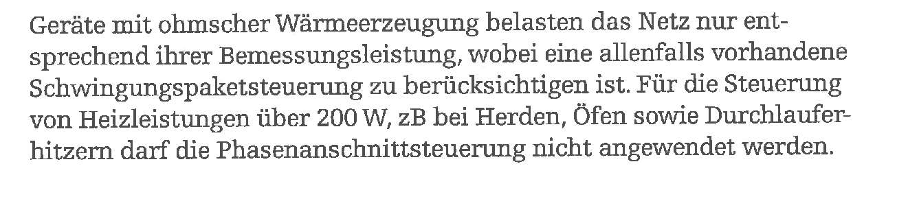

Bei Phasenanschnitt bitte die Leistung bez. TOR D1 und TAEV beachten (Verzerrungsblindleistung, EMV).
Entstörte Thyristorensteller die auch mit EMV-verträglicheren Wellenpaketen umgehen können kosten etwas mehr.
Auf Willhaben ist z.B. gerade ein günstiger Eurotherm 7100S zu haben. Bzw. gehen auch andere Eurotherm Thyristorsteller immer mal günstig her.
Aus TAEV 2020 TEIL III Kapitel 4.1:

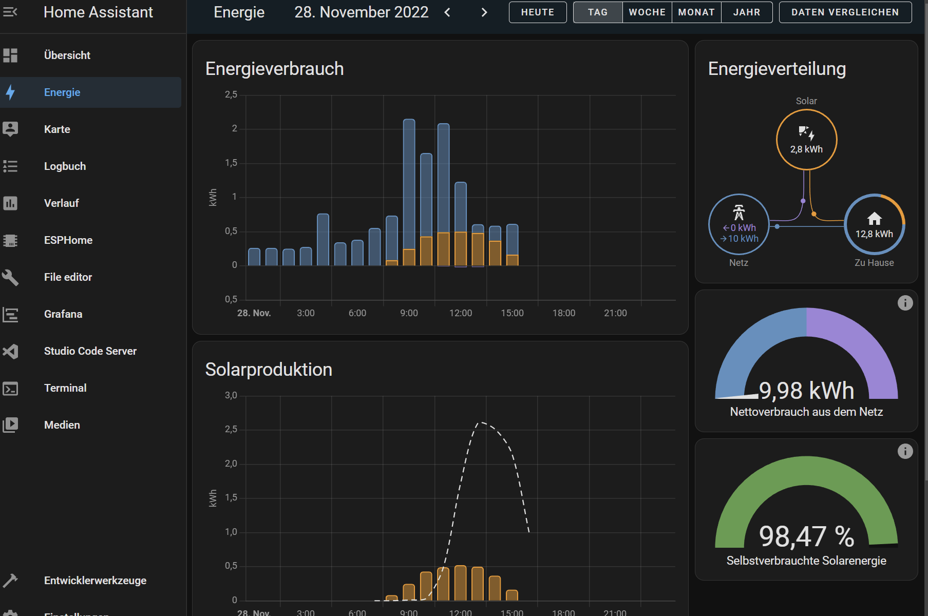

MBUS Adapter liegt bei mir schon bereit... aber ich warte schon 3 Monate, das mein verbauter Smartmeter online geschaltet wird (ohne komme ich nicht zum Passwort für die Kundenschnittstelle)
Der Smartmeter muss nicht kommunikativ sein, um das Passwort zu bekommen.
Bei mir hat das mit dem Passwort ein paar Anrufer & e-mails benoetigt. Die Auskuenfte waren widerspruechlich aber im Endeffekt hat es geklappt.
Verwende einen Fork der Arbeit von greenmike - https://github.com/schup/SmartMeterEVNKaifaMA309
M-Bus Modul: https://www.digikey.at/de/products/detail/MIKROE-4137/1471-MIKROE-4137-ND/12698688?so=73148529
Das Ganze laueft auf einem alten Raspberry PI.
Die Daten werden dann in InfluxDB / Grafana visualisert (Werte alle 5 Sekunden) und sind auch im Home Assistant integriert.
Verbrauch / Einspeisung from Smartmeter der NetzNOe, PV Prodkution from Fornius Inverter.
2022/20221128484369.png
