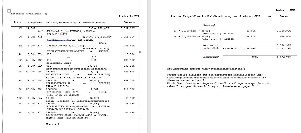

Hallo Leute,

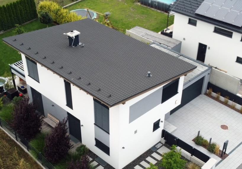

ich plane gerade eine mögliche PV Anlage auf unseren 7° Pultdach.
 • Jahresstromverbrauch 5300kWh ohne Heizung und Warmwasser (Gastherme).
 • Dachfläche Pultdach 7° mit ca. 12m x 9m mit Kamin und zweimal Strangentlüftung
 • keine Verschattung durch Nachbarn/Bäume
 • Ausrichtung Nord West – möchte keine Aufständerung der Module.
 • Kabel könnten wir über den Kabelschacht im Kamin bis zum Verteiler in den Keller ziehen
Habe jetzt nach 3 Monaten endlich ein Angebot bekommen.
Vorarbeiten für die Montagebügel am Bramac 7° Pultdach muss noch ein Dachdecker machen. Da gibt es von Bramac einen eigenen Dachstein für das 7° Dach.
Was kann man sowohl preislich als auch technisch halten?
Danke für eure Rückmeldung.

Die Bramac PV Ziegel sind ja gut und schön aber das wären kosten von ~4000,- nur für Modulstützen inklusive Montage. Hierbei müsste noch das Dach teilweise abgedeckt werden und zusätzliche Soglatten eingezogen werden, also ziemlich aufwendig das ganze.

Ich möchte aus Wind- und optischen Gründen trotzdem ohne Aufständerung auskommen. Auch wenn die Ausrichtung mit West nicht optimal ist.
Werde daher trotzdem den Bramac Dachstein verwenden- damit muss mein Elektriker nicht meine Dachhaut angreifen. (Dichtheit!) Suche noch einen Dachdecker der mir das macht.
Möchte abweichend vom Angebot die gesamte Dach volllegen mit 33Stk Elementen = 14kwP.
Mit dem Angebotspreis meines Elektrikers von 2.100€/kwP bin ich im Moment auf einen marktüberlichen Preis unterwegs. Soweit ich das verfolgt habe?!

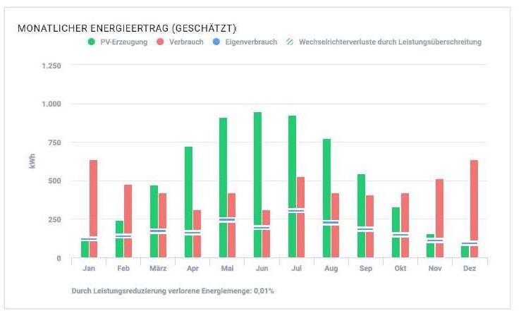

2022/20221219368640.png

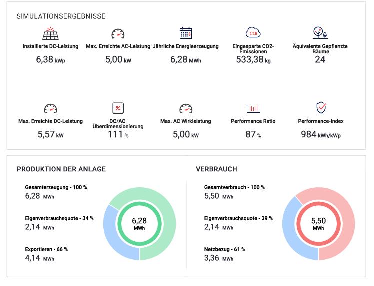

2022/20221219364144.png
Laut Simulation sollte der Verlust sich in Grenzen halten. 6,38kwP installiert und rechnerisch sollten 5,57kwP rauskommen.
Wir werden trotz keiner Verschattung durch Nachbarn, Bäume etc. für jedes Panel einen Optimierer dazu nehmen. Da angeblich unser Kamin genug Schatten werfen kann und damit die Leistung verringern kann.
Eine Aufständerung möchte ich wegen der Optik und extremen Windlast nicht...

sharpener schrieb: Laut Simulation sollte der Verlust sich in Grenzen halten. 6,38kwP installiert und rechnerisch sollten 5,57kwP rauskommen.
du kannst die theoretischen Werte vergessen, wenn du bspw. in der Region Schnee hast und den Ertrag im Winter für deine Heizung verwenden möchtest. Da sind die anderen Dächer die gegen Süden schauen schnell frei von Schnee wo deine noch bedeckt sind.

Das 7 Grad Bramac Dach ist schon ein ziehmlicher Aufwand. Wir arbeiten hier immer mit unseren Dachdecker zusammen. Erstens die halbsteine müssen gesetzt werden und eine Lattung muss eingezogen werden.
ja ich hab mir Bramac telefoniert und mir die Einbauanleitung angesehen. Ich suche noch einen Dachdecker der Erfahrung damit hat. Unser Haus ist von ELK und die wollen wegen den Modulstützen nicht extra kommen.
