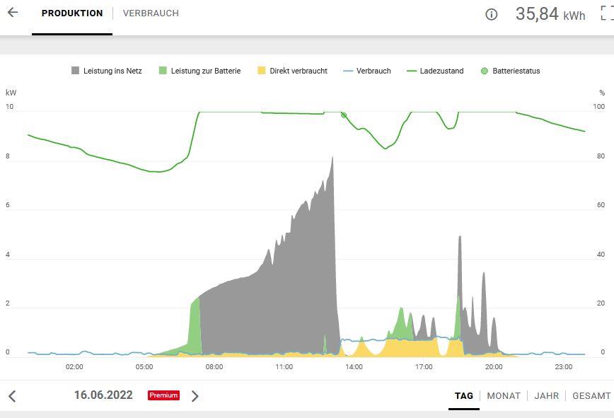

eine 8 KWp KWp [kWpeak, Spitzenleistung] anlage mit einem 8kw WR WR [Wechselrichter] vom fronius? je nachdem welchen WR WR [Wechselrichter] du hast, aber der kann eigentlich mehr - der gen24 den wir haben 12kw und der symo sogar 16
also brauchst du ev. keinen zweiten WR WR [Wechselrichter], sondern West = 1 string und OST dann der zweite?
haben wir auch so - den Gen24 8.0 wo OST leider 70° schon nord/ost bedeutet mit 8 modulen und 3,6kw und west dafür (südwestlich 250°) 18 module mit 8kw und das hat diesen sommer gut gepaßt - auch haben wir die westseite erst im frühjahr erweitert um diese nochmal 9 module
ein vorteil ist auch, dass wenn am vormittag sonne ist, und im laufe des tages (nachmittages) ein gewitter aufzieht, ist schon etwas strom produziert worden und ich hab nachgeblättert, selten dass wir über die 8,1kw gekommen wären
2022/20221118724439.jpg
PS: nachwie vor 4 kommentare pro 24h - und das bleibt auch so
