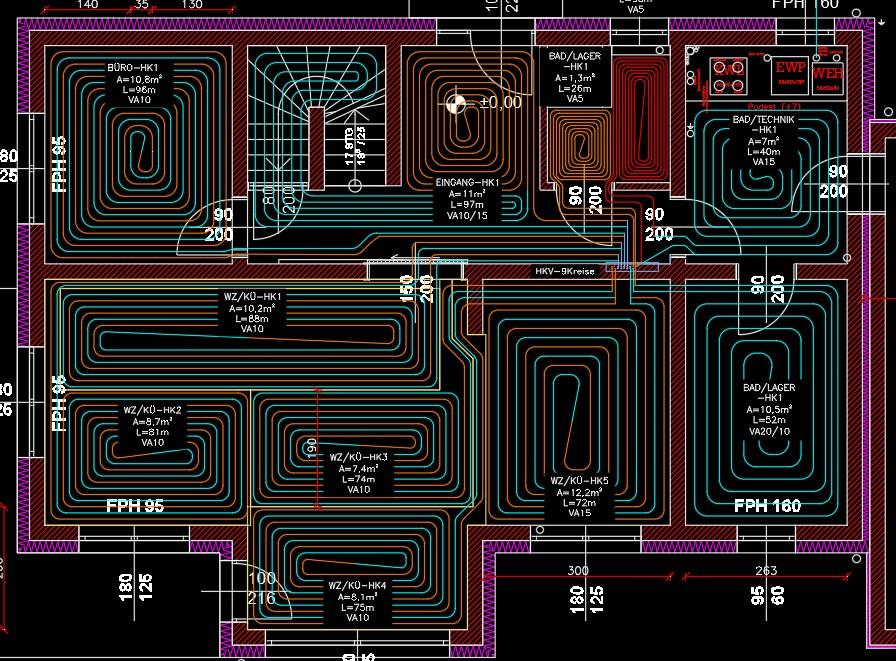

CoolS schrieb: naja mal schauen derzeit erklären mich noch alle für verrückt
Egal, dafür kannst dir dann so ein cooles Gemälde ins Wohnzimmer hängen 🤪
