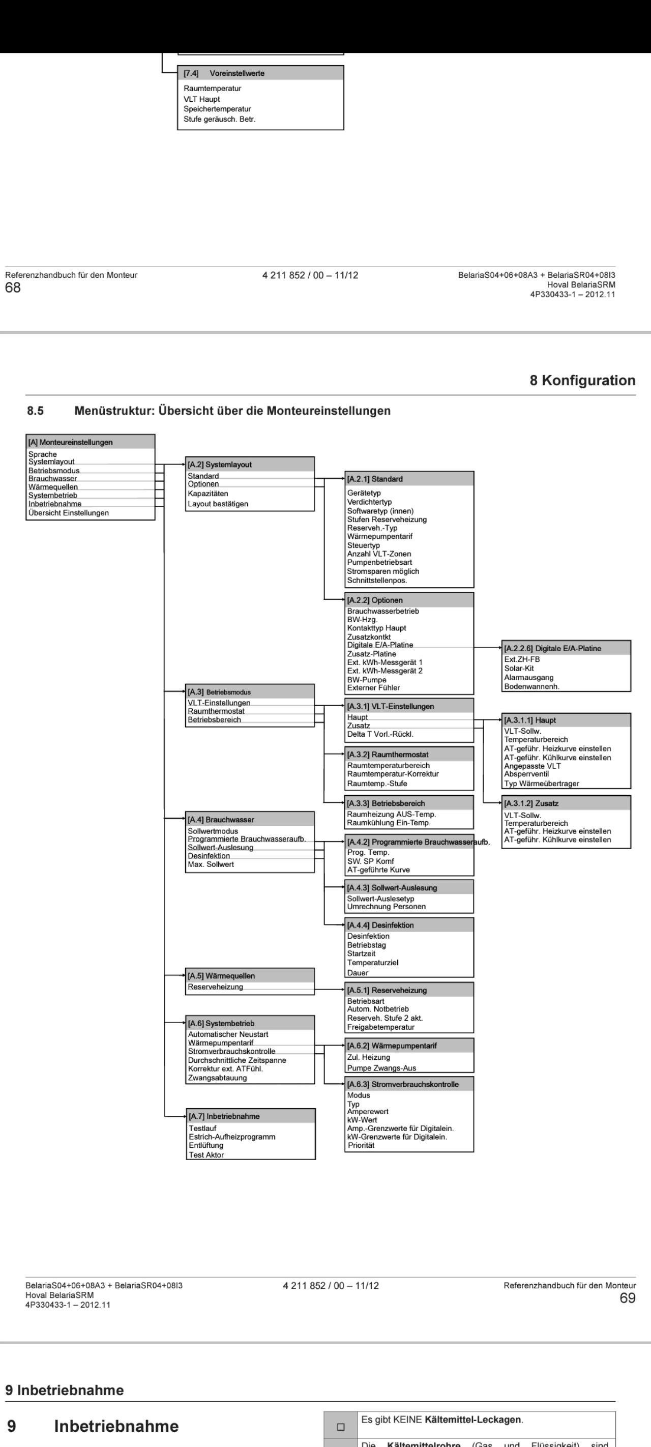

Gibt es bei der Ultrasource in Verbindung mit TopTronic E eine Möglichkeit den Raumeinfluß einstzusellen/zu ändern?
Hab' das Problem, dass das Raumbedienteil im Wohnzimmer hängt und es dort immer warm ist da die Kids sich dort am meisten aufhalten; aber spätestens wenn im Nebenraum der Kachlofen warm ist kollabiert glaube ich die Heizungsregelung.
Mit der Bedienungsanleitung von Hoval werde ich nicht schlau ob die Heizung nun die Innentemperatur vom Bedienteil als Stellgröße für die Regelung nimmt oder nicht bzw. zu welchem Anteil.

2022/20221102561033.jpg
Vielleicht unter Punkt A3.2 "Raumtemp.-Stufe"?
  •  leopueh
4.11.2022  (#2)
so einen Menübaum habe ich bei der ultrasource leider nicht (glaube der ist von der Belaria).
Oder ich komm mit dem PIN den ich habe nicht so weit ins System rein.
vll gibts jemanden im Forum mit dem Menübaum für die Ultrasource?
  •  BungalowImGruen
4.11.2022  (#3)
Stimmt, ist von der Belaria. Dachte, die Hoval Maschinen hätten vielleicht die gleiche Steuerung.
