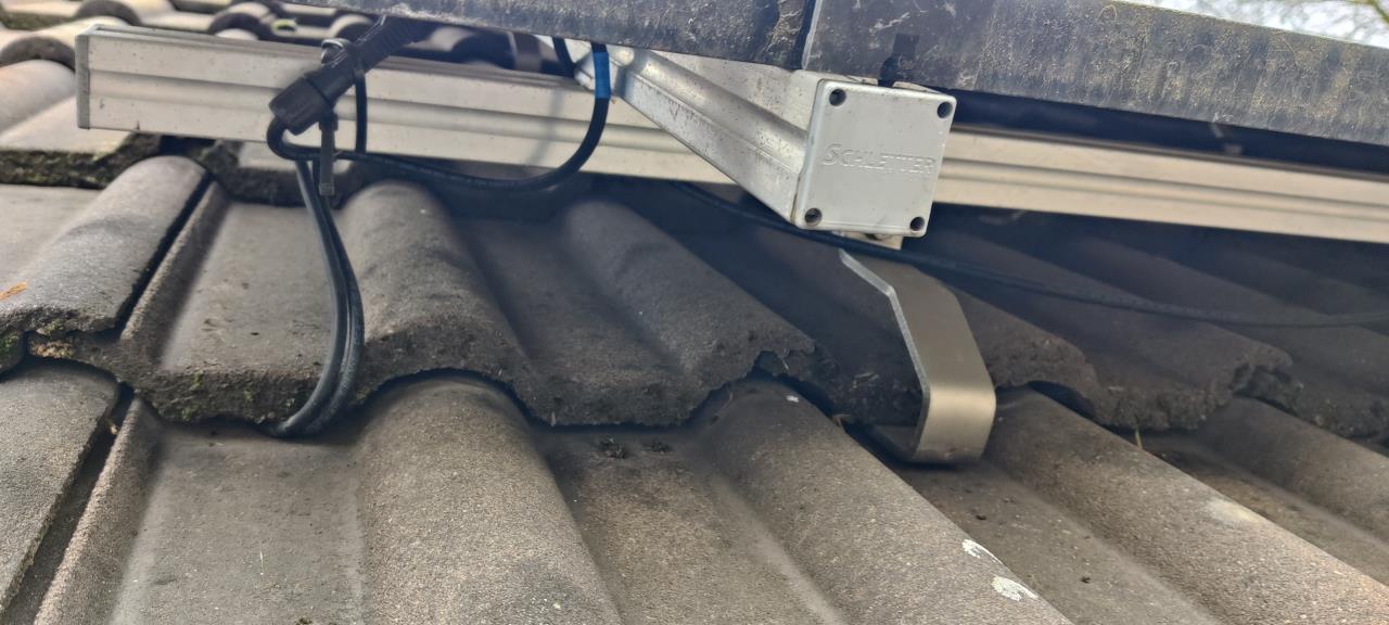

war nochmal vor Ort und bin diesmal zurück mit Fehlersuchbild 😁
2023/20230320206961.jpg
6 Fehler sind zu finden, Einer davon allerdings auf dem Bild nur zu vermuten.

1 - Ziegel nicht ausgefräst (bzw. Dachpfanne ;))
2 - Abstand zum unteren Ziegel
3 - Kabel ohne Schutz
4- Stecker schwindlig raufgebunden
5 - Kabel hängt durch und berührt Haken und Dach
6?
War das eine bezahlte Installation?
20.3.2023  (#15)
Ich fang mal an:
1. Ziegel beim Kabel nicht ausgenommen
2. Kabelschutz wäre in Summe bei dem Durchtritt auch nicht verkehrt
3. Ziegel beim Haken nicht ausgenommen
4. Kabel am Stecker ziemlich eng 'geknickt'
5. weiterführendes Kabel nicht aufgehängt
6. die Hakenverbindung auf die untere Schiene sieht etwas seltsam aus, aber da seh ich nicht hin.
7. Modulerdung, vermutlich nur nicht zu sehen
Nicht wirklich alles Fehler ...
edit: ... übelappt mit helyx
  •  cacer
20.3.2023  (#16)
helyx schrieb: 1 - Ziegel nicht ausgefräst (bzw. Dachpfanne ;))
6?
2 würde ich durchgehen lassen, knapp 5mm
taliesin schrieb: 1. Ziegel beim Kabel nicht ausgenommen
6 ist nur optisch schlecht zu sehen, passt schon
7 ist eigentlich teil meiner 6 ;)
1: kein einziger ziegel bearbeitet, wodurch sogar ziegel schon abgerutscht waren
2: kabel ohne jeglichen schutz eingeführt und nichtmal ansatzweise ein schlitz gefräst etc.
3: Kabel durchhängend und ziegelberührend (hier schön im wind über das "schleifpapier" schabend) der rest sah nicht besser aus
4: biegeradien der kabel nicht beachtet
5: verschiedene stecker gesteckt
6: schöne schleife gebaut. eins der zwei kabel, die unter dem ziegel verschwinden ist der funktionspotentialausgleich für das gestell(hinten angeschraubt). das zweite stringkabel verschwindet einige meter weiter ebenso ungeschützt im dach.
von der nicht höhenausgeglichenen UK und nicht abgeschnittenen basisschienen will ich garnicht erst reden...😆
ok, ich bin auch kein engel und auf dem bau muss man irgendwo immer mal n auge zudrücken oder fünfe gerade sein lassen..., aber so konsequent ?
auf einem kleinen bild alles vereint!
respekt! 💩
helyx schrieb: War das eine bezahlte Installation?
ich würde es mal so ausdrücken: das wurde wohl umsonst gemacht, aber nicht gratis.
danke für eure anteilnahme :D

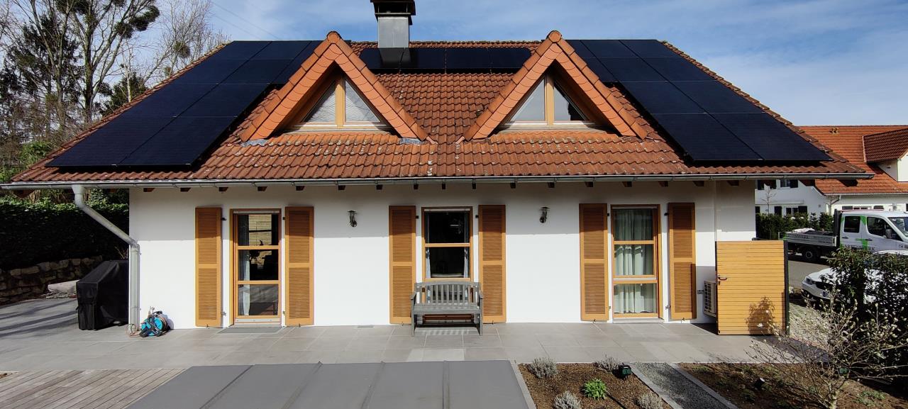

und weil ich heute entsetzt in einem älteren wohngebiet stand, wo man gleichzeitig 6-7 anlagen auf den dächer sehen konnte ...
ich mach mir echt sorgen, wie hässlich bald die dachlandschaft aussehen wird.
daher als schöner kontrast hier mein favorit der letzten wochen : (sollte maximal symetrisch werden auf kundenwunsch)
2023/20230320889792.jpg
für den verrutschten kamin kann ich nix ;)
