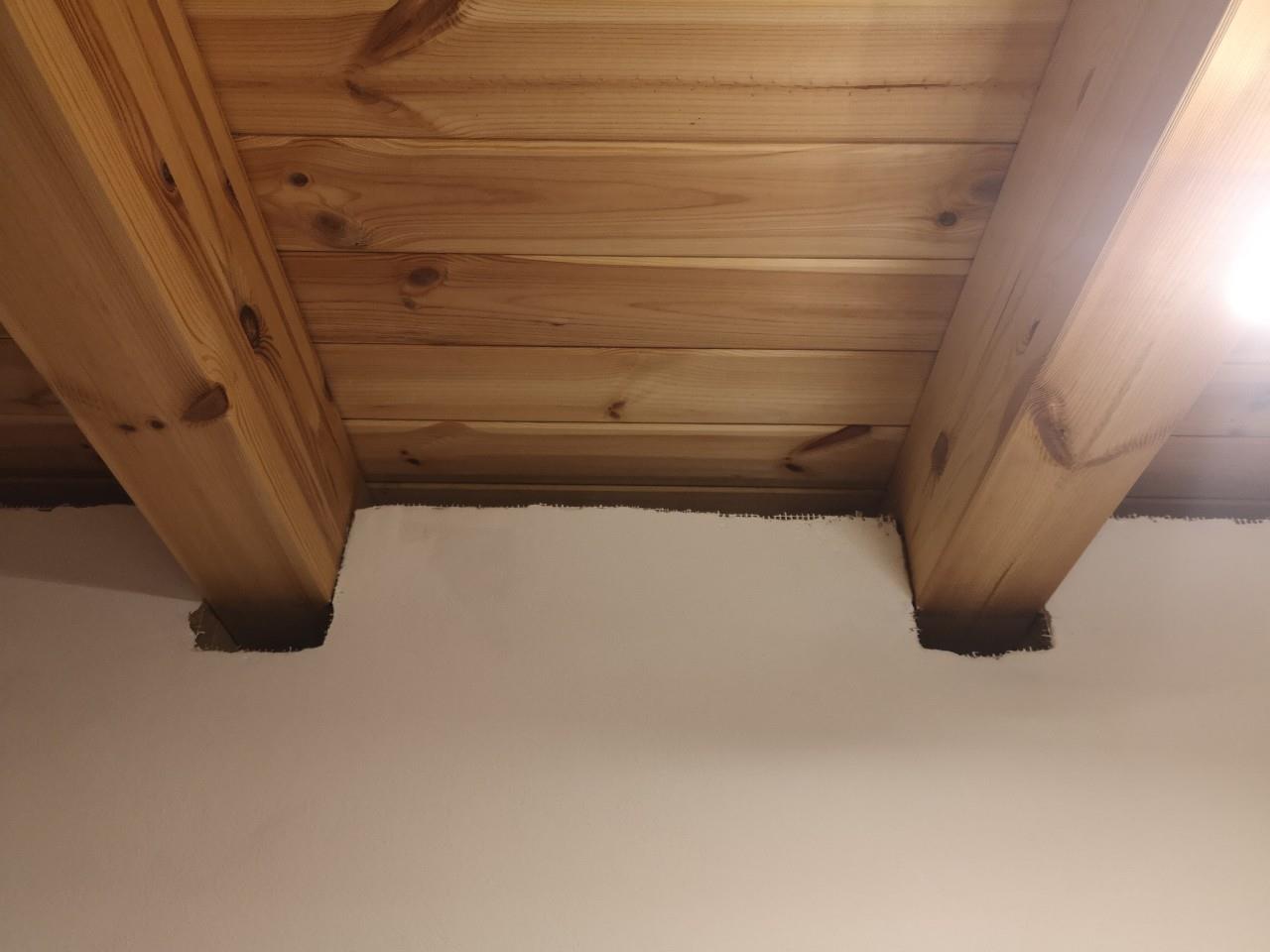

Haben ein Blockhaus mit sitzenden/arbeitenden Außenwänden und Holzständer-Innenwänden.
Nun gehen wir die Deckleisten oben an den Ständerwänden an: Diese müssen an die Decke (2cm Sichtschalung wie im Bild) befestigt werden damit sie mit dieser nach unten rutschen können.
Aktuell sind zwischen Decke und Wand ca. 6cm Luft.
Fällt euch eine Variante ein wie´s am besten zu machen wäre?
Zwei hab ich derzeit:
1)
Im Zwischenraum eine schmale 3cm Leiste an die Decke begfestigt und dort dann das Deckbrett stirnseitig angeschraubt (Vorteil: kann man wieder abnehmen)
(Die unteren Bretter um den Balken herum dann per Lamello ans obere Brett geleimt.)
2)
Links & rechts im Balken einen Lamello gesetzt, das Brett eingeschlitzt, eingeschoben und angeleimt.
(Die unteren Bretter auch ans obere verleimt oder auch direkt an den Balken per Lamello)
Var. 2 wäre evtl. etwas "smarter" zu montieren, kriegt man aber ohne alles zu zerstören nie mehr runter...wobei mir jetzt kein Grund einfällt warum ich dort mal rein müsste...

Wir bauen auch ein Blockhaus aber auch die innnenwände sind blockbohlen.
Die leiste würde ich ebenfalls in den Zwischenraum Schrauben wenns für die Setzung des Blocks ausreicht den Abschluss würde ich mit einem Brett machen. Balken ausklingen und dieses dann schießen oder schrauben

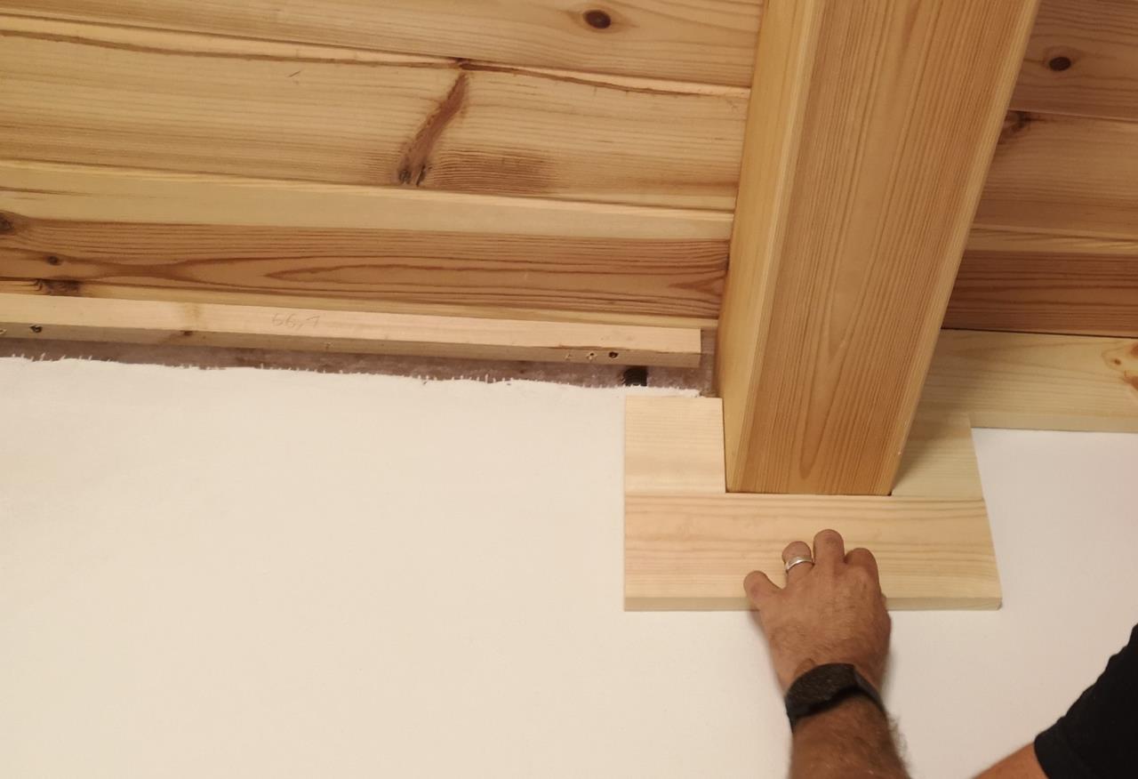

Haben mit Finnland-Block gebaut, die haben ein "eigenes" System mit Ständer-Innenwänden und Stehern mit Gewinde oben drauf wo man die Unterzüge dann selbst nach unten lassen muss wenn die Außenwand sitzt - hat halt alles seine Vor- und Nachteile.
Wir machen es jetzt mit der Leiste oben an die Decke geschraubt.
Platz reicht aus da wir bewusst mehr Platz gelassen haben da die Außenwand unverleimter Massivblock ist.
Das "U" unten werden wir mit Lamellos an das obere Quer-Brett ankleben.
Hast du eine andere Idee?
Du meintest das "U" komplett aus einem Brett machen (geht nicht da zu groß) und bis nach oben zur Leiste ziehen und dort anschrauben?

Ja hätte ei ganzes Brett gedacht. So wies bei dir am Bild ist aber auch top.
Unsere Blöcke werden auch nur aufeinander gestapelt und dann mit Seilen gespannt. Durch die Setzung werden dann auch mit drehbolzen nachgestellt. Da kommt aber der Hausbauer zum nachstellen vorbei, ist bauleistung. Detailbilder kann ich erst in 3-4 Wochen liefern. Montagetermin 14.11.
