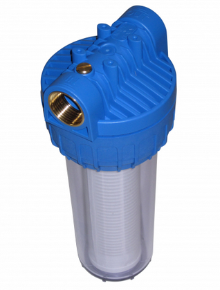

Hallo ! habe bei meinem Neubau ein ernsthaftes Problem. Habe eine Zisterne mit einer 'Gardena Tauchpumpe die das Wasser ins Haus pumpt und dort mit einem Vorfilter in das System geleitet wird. Dieser Filter:
https://images.obi.at/product/SI/415x415/219605_1.jpgBildquelle: https://images.obi.at/product/SI/415x415/219605_1.jpg
Weiters wird eine frostsichere Außenarmatur mit Nutzwasser versorgt.
Im Juni ist es erstmals zu einem gebrechen gekommen. Beim o.a. Filter ist der Kunststoffbehälter geborsten. Unterhalb der Verschraubung. Eine Teil vom Gewinde blieb am blauen Oberteil, der Rest platzte ab und Wasser schoss ins Haus. Soluto Trocknung - Schaden einige Tausend euro. Wäre ich nicht gleich drauf gekommen - hätte die Zisterne mit 9000 Liter das Haus geflutet.
Als Schadensursache nahm man im Juni an, dass der durchsichtige Teil einen Haarriss hatte und er deshalb gebrochen ist.
Nun habe ich erneut einen gleichartigen Schaden gehabt. Der inzwischen ersetzte Vorfilter ist erneut unterhalb des Gewindes abgerissen. diesmal weiß ich etwas mehr. Ich habe als es passiert ist an der Außenarmatur hantiert. An der Garnituzr ist ein Bardena Doppelauslassmontiert. Ich habe an einem Auslass (rechts) einen Gartenschlauch für die Gartendurche angeschlossen. Drehschalter und Dusche waren verriegelt. Am zweiten Auslass (links) war nichts angeschlossen., der Drehschalter war auf. Als ich das Wasser an der Armatur aufdrehte lief es links zuu Boden. Ich habe sofort den Drehschalter verriegelt und gleichzeitig ist der vorfilter im Technikraum geborsten. Mein Installateur vermutet nun einen Druckschlag, der kurzfristig einen zu hohne Druck erzeugt hat.
PS auch bei meinen ersten Malheur hatte ich an der Außengarnitur hantiert. Was genau weiß ich nicht mehr.
Kennt jemand die ursache meines Problems. Habe ich was falsch gemacht ? wie kann ich das Problem dauerhauft lösen. Kann ich den Vorfilter weglassen ?

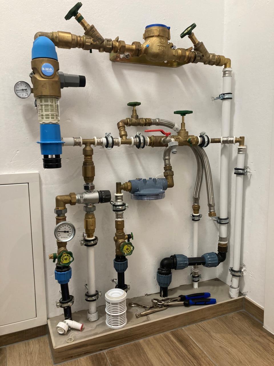

Der Beginn meiner Nutzwasserversorgung ist die Gardena Tauchpumpe  6100/5 Inox Automatic in der Zisterne - die saugt an und ein Filter am Ansaugteil sorgt dafür dass Schutz und Sand größtenteils weg bleibt. Die Pumpe fördert über PLT zur Versorgung siehe Bild (die Leitung weo der Filter davor steht. Danach absperrhahn und dann der blaue Teil ohne das abgeplatzte Glasgefäß.- von dort dann Flanschteil zum Nutzwasserkreislauf.
Bilder folgen

Kein Platz dafür, oder ?
Siehe Bild

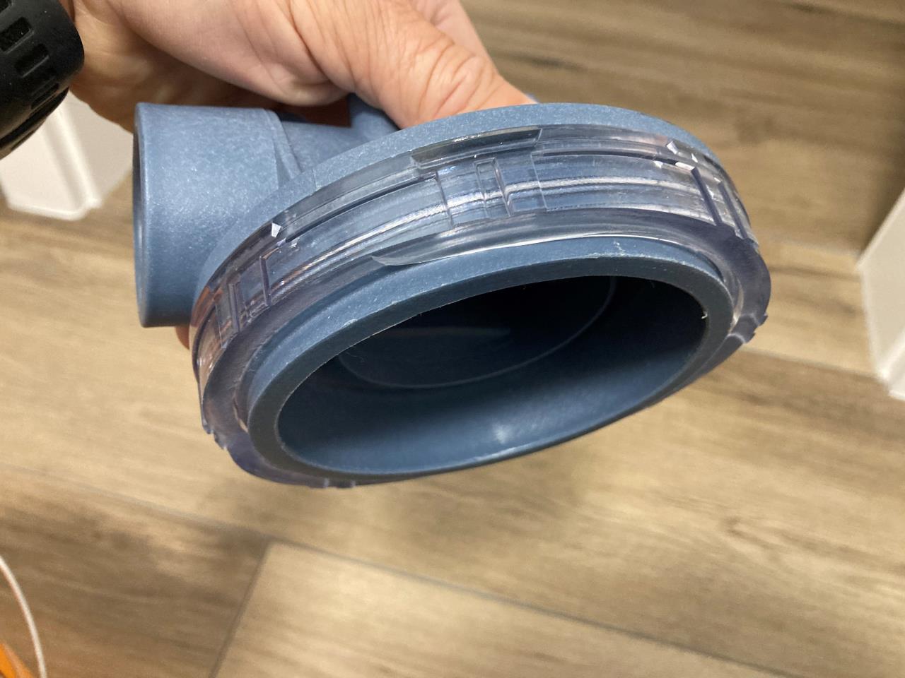

2022/20221020174402.jpg
  •  Baumifax
20.10.2022  (#17)
2022/20221020256551.jpg

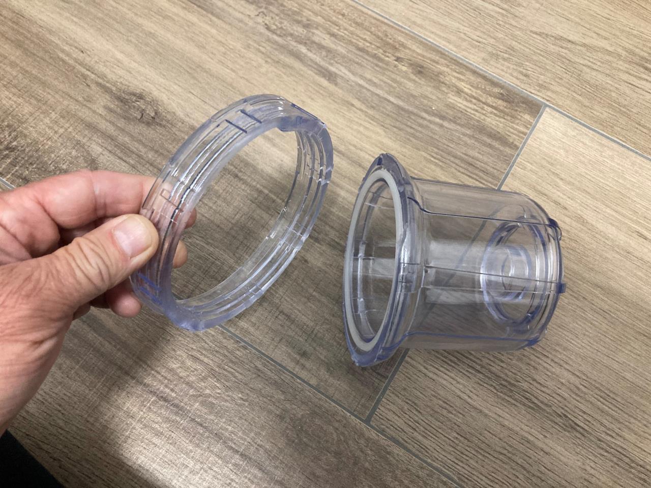

  •  Baumifax
20.10.2022  (#18)
2022/2022102087706.jpg
Zweimal exakt das gleiche Schadbild - das Gewinde blieb am Ring und unterhalb ist das Gefäß geborsten

Es ist dieser Filter? https://www.obi.at/zubehoer-fuer-pumpen-hauswasserwerke/vorfilter-fuer-gartenpumpen-und-automaten-1-l/p/2359537
Der ist ja als dezidiert VOR Filter angeboten.
Ich nehme an das da auch kein Typenschild mit Nenndruck vorhanden ist.
Es gibt ähnliche Filter die aber für Überdruck geeignet sind.
Andere Schadensursache? Wie hast du das Gehäuse angezogen, bei ordnungsgemäßer Verwendung muss/darf es kaum fester als Handfest angezogen werden.

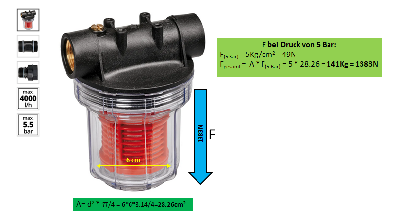

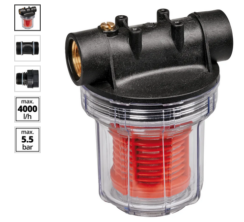

Dabei kann es sich nur um einem Irrtum handeln.
Diese Bauart von Filtern gibt es wie Sand am Meer, und werden auch als "Vorfilter" verkauft.
Vorfilter werden generell in die Saugseite einer Pumpe eingebaut.
Und als max. Betriebsdruck werden bei diesen Filtern ca. 4-5 Bar angeben.
2022/202210207465.png
Es gibt dann noch Filter mit einer Überwurfmutter.  Diese Bauart ist für einen Betriebsdruck
von max. 8 Bar ausgelegt.
2022/20221020221042.png
Bei 5 Bar Druck, muss das Gewinde eine Kraft von ca. 1383N  (150KG) halten.
2022/20221020204157.png
